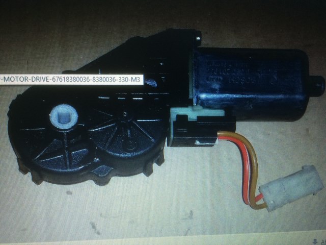

Y a t'il un technicien BMW sur le site ? J'ai besoin de savoir a quoi sert ce moteur ? Y a t'il un capteur dessus ?

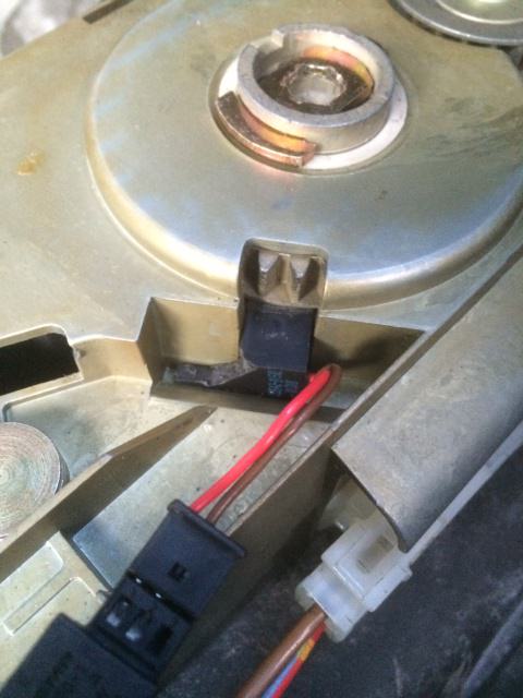

En démontant j'ai vu ce capteur en parti cassé ...cela pourrait être ça ?
Modifié par PAGOTURBO
C'est bien possible  :oui:
La piéce vaut 34 € chez BMW ( heureusement que j'ai trouvé la ref sinon BMW me disait bloc complet = 350€ )

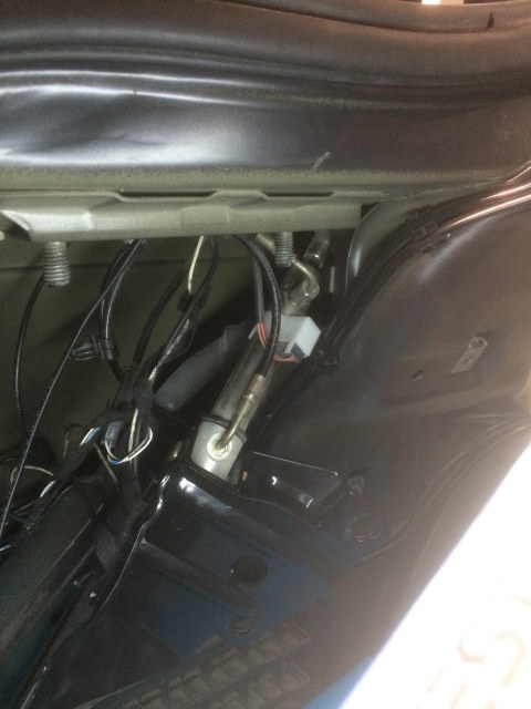

Je n'ai pas trouvé le capteur du coffre de capote et je commence a me demander s'il est présent sur ma voiture !!!
Si quelqu'un pouvait controler
Voila la piéce
http://www.hostingpics.net/viewer.php?id=235864sen.jpg
Je regarde demain et je te tiens au jus  :)
T embete pas je viens de trouver ! Il est sur le verin

Voila ca marche , il suffisait juste d'avoir les bonnes infos !
Le capteur de position du coffre de capote était mal placé , il suffisait juste de le trouver lol
LA MAUVAISE POSITION
LA BONNE POSITION
