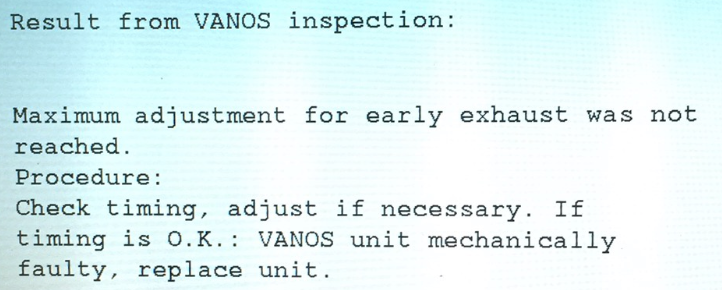

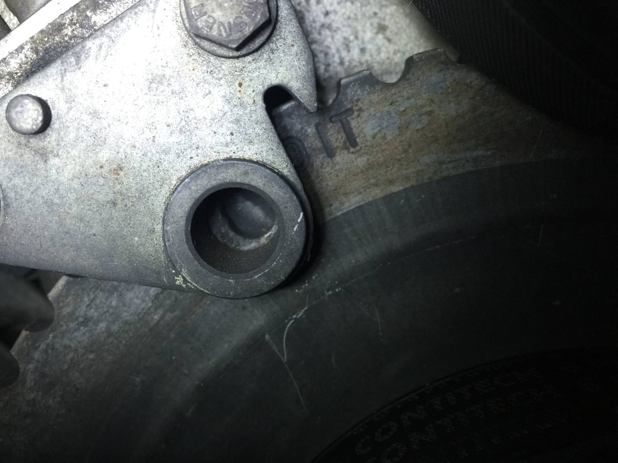

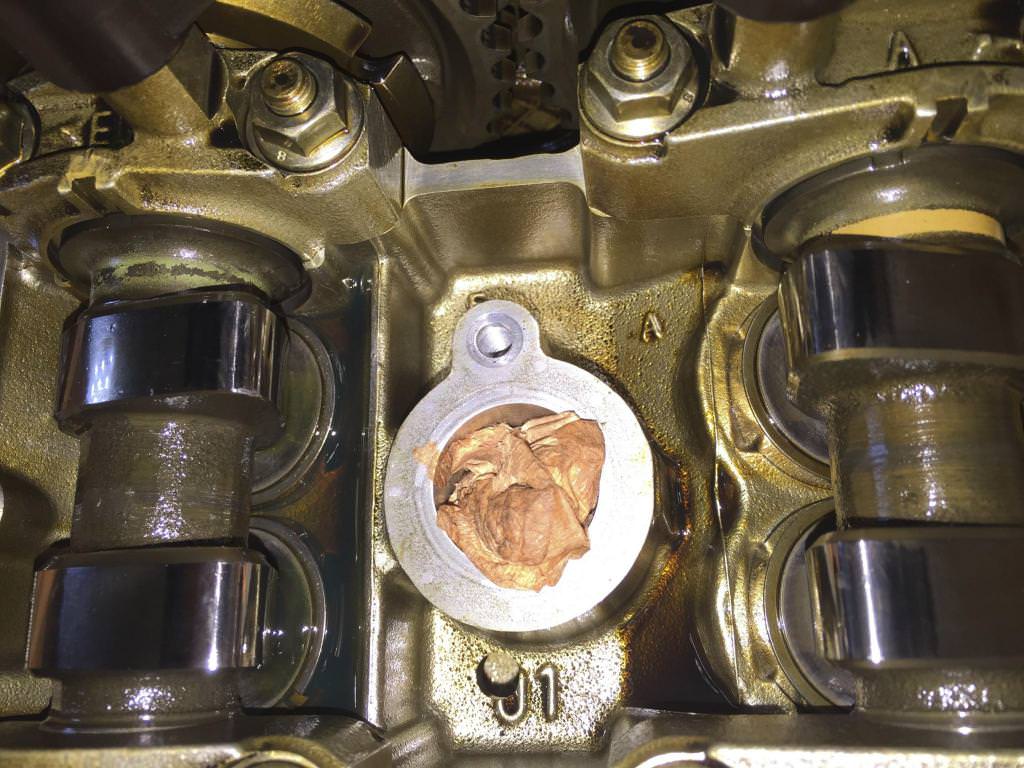

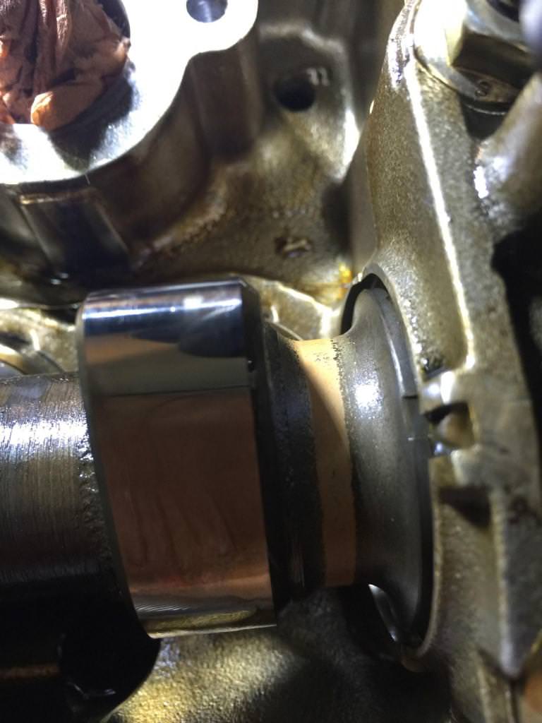

Salut, j'ai passer ma voiture au DIS pour un test VANOS qui c'est solder en problème pour pas changer.

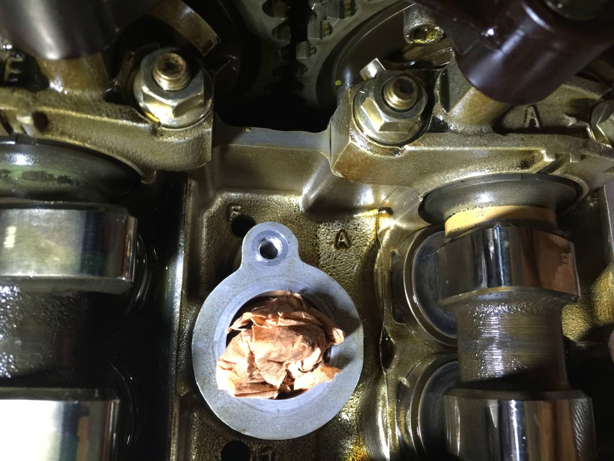

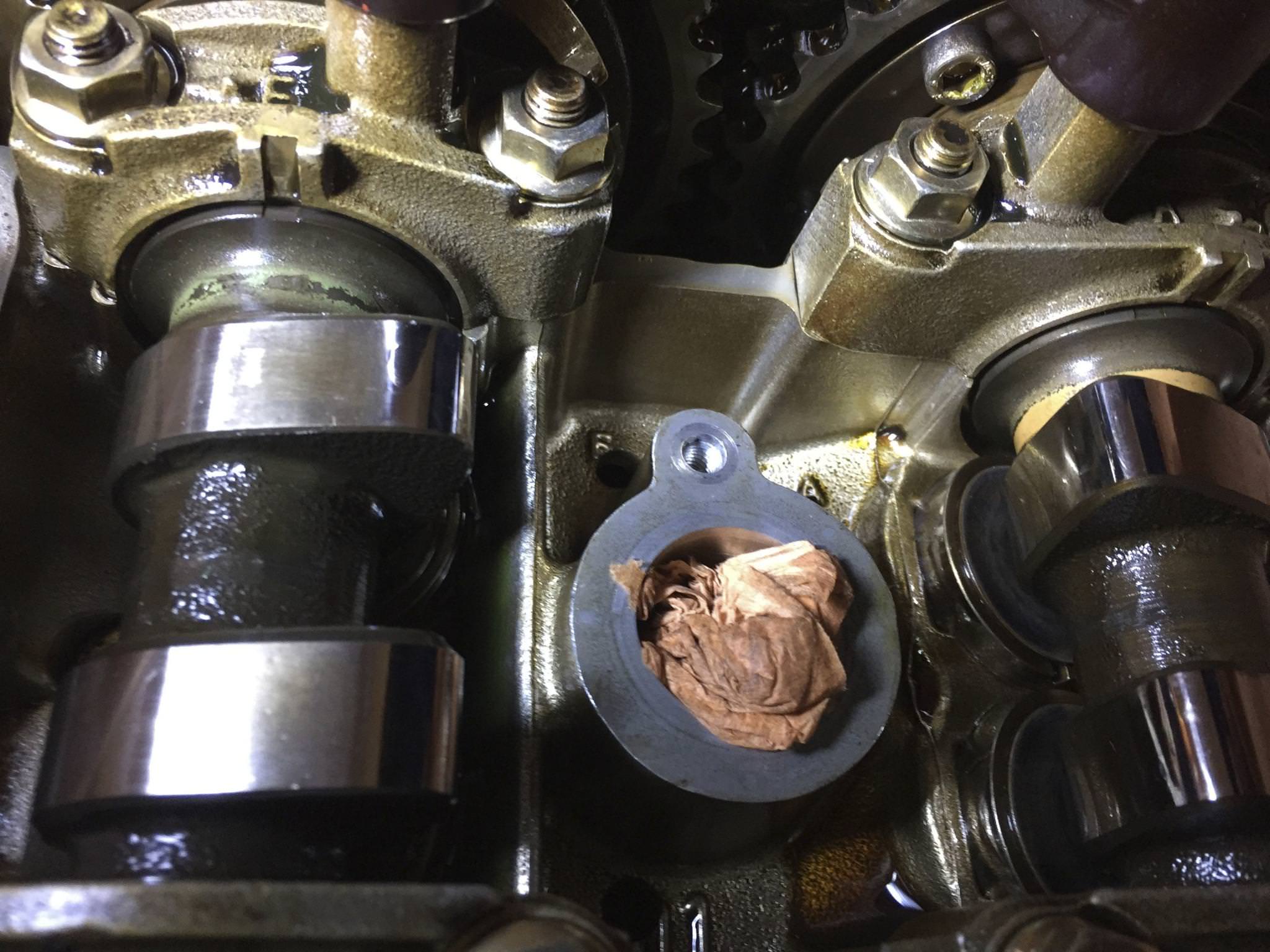

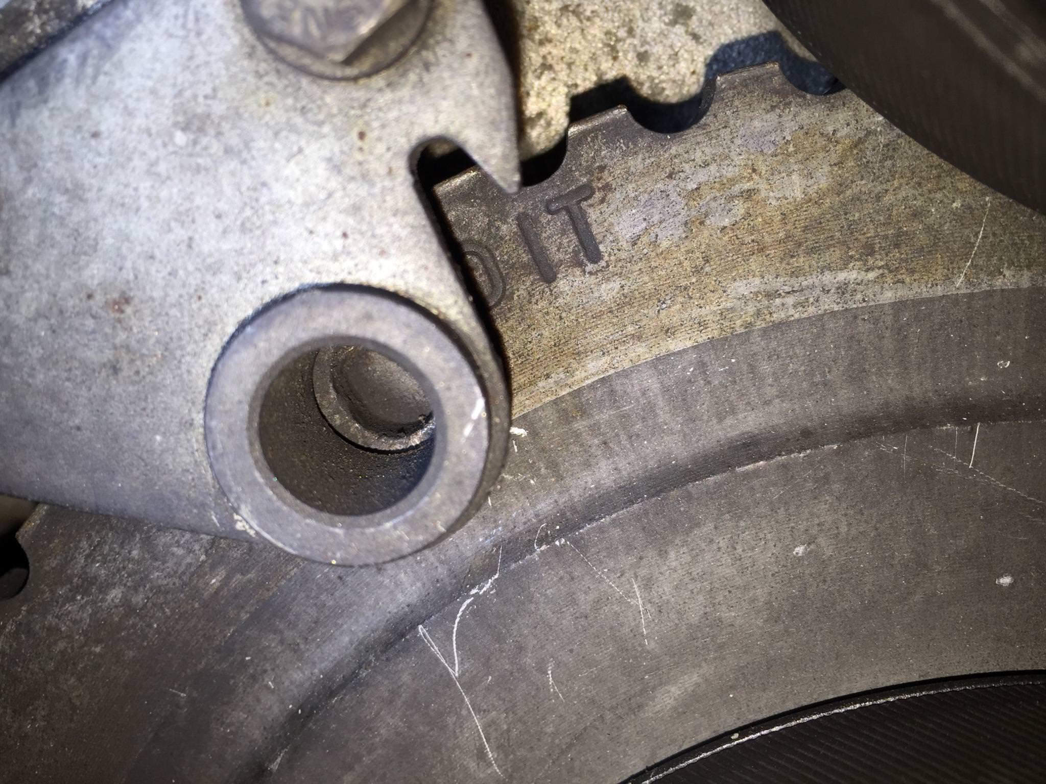

Jusque la je pensais que mon vanos était peux-être défectueux, met j'ai vérifier le calage du moteur et l'aac échappement et décaler au reste, sa serrait du a quoi ? quelqu'un a chipoter sans recaler correctement tout sa?
post-13118-0-56769500-1424620841_thumb.j
post-13118-0-44075400-1424620880_thumb.j
post-13118-0-37680900-1424620778_thumb.j
J'aimerais savoir pour faire l'ajustement que le DIS me recommande sur l'aac échappement je dois déposer le vanos obligatoirement ?
merci

Il n'y a pas de surprise ou de précaution/astuce a prendre pour la dépose du vanos et le réglage de l'aac ?
Pour le réglage, je dois détendre la chaine et le reculer d'une dent sur le pignon de l'aac ? je vois pas trop part ou commencer

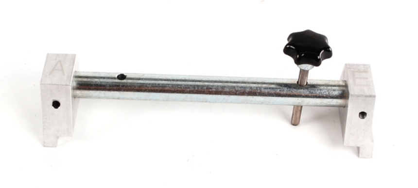

Pour l'outillage j'ai besoin de la piges 11 2 300.
met pour les arbre a cam je dois prendre l'outils ? ou je peux m'en passer ?
Celui du S54 fait l'affaire ?

En faite ta chaîne à du s'allonger, tu peut rattraper ça sur ton b32 8-)
comment_694463
sa l'air d'être un beau secret d'état bien garder tout sa
Rien n'est gardé secret, surtout sur les S50. Tout est dans le TIS et sur le forum, suffit de chercher...
Ton AAC échappement se cale en avance dès que tu éteins le moteur (pour faciliter le démarrage ou pour un ralenti plus stable, je ne sais plus).
Faut alimenter les électrovannes et mettre l'AAC en butée retard manuellement (soit avec une clef sur l'hexagone de l'AAC ou en alimentant en pression le vanos, voir dans le TIS), et à ce moment là, tu pourras contrôler ton calage.
L'avantage du b32, c'est qu'il y a des trous oblongs sur les deux poulies (adm et ech) donc il est toujours possible de faire un calage au top même avec une chaine fatiguée contrairement à un b30. :wink:

Ah il et donc possible que c'est le vanos qui a calé l'aac dans cette position, je vais essayer de bricoler quelque chose pour actionner les électrovanne manuellement
comment_694624
J'ai envoyer de l'air et activer les électrovanne, met l'aac na pas bouger avec cette méthode (vanos hs ?!), j'ai donc activer l'EV et tourner manuellement dans le sens anti-horaire les deux aac jusqu'en butée.
il y'a moin de jeux, je me suis planter dans mon premier 'calage', c'est la chaine qui c'est peux-être dilaté finalement ?

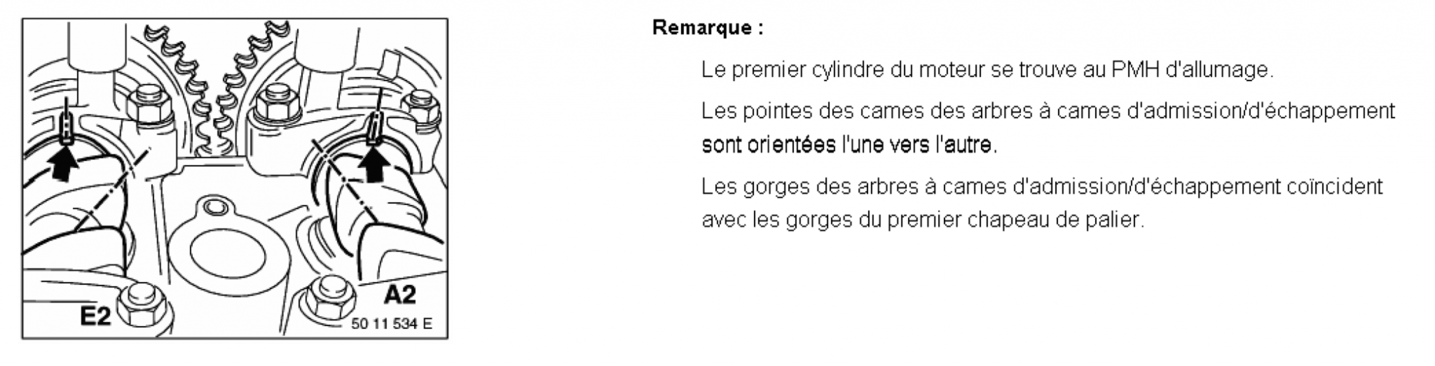

Et une image du TIS m'intrigue, c'est peux-être une erreur ? car mes aac auront pas le même angle que décrit dans le TIS
post-13118-0-98103800-1425075828_thumb.p
post-13118-0-14360000-1425064308_thumb.j
post-13118-0-27389200-1425064198_thumb.j
post-13118-0-48667700-1425064212_thumb.j

Bon... qui sait caler l'aac d'ech sans l'outil bmw?? Allez y! Ne soyer pas timide!!:oui:
comment_756678
alors il me semble que sur s50b32 ce n'est pas faisable sans outils... ou tres difficile. Sur s50b30 je l'ai fais donc ca se fait, sur le 3,2 avec le double vanos je ne sais pas si je me lancerai sans la pige d'AAC !
comment_756692
Ok merci pour ton post! J'ai pas envie d'aller chez bmw...pour me dir que la pompe d'insuflation d'air sert a donner plus d'air dans l'adm, ca me fait peur...et surtout que mon mecano a pu tout me reinitialiser alots que chez bmw ils ont pas fait grand chose et me dise"oui c'est comme ca..."
comment_756699
sans vouloir te decevoir , j'ai beaucoup tatonner , et je te certifie que sans outil , pige bmw , ou rapporteur trés precis en connaisant les angle à mettre , c'est quasi impossible de trouver le bon reglage
comment_756704
