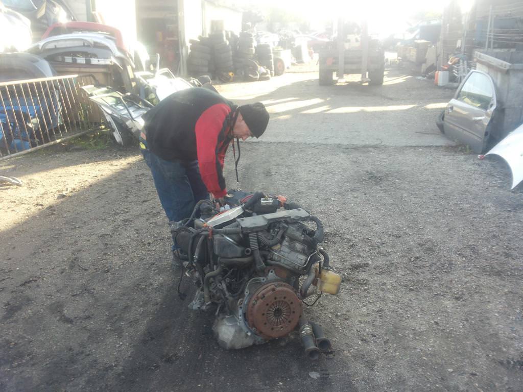

A la base c'est une bmw E30 320i que j'ai récupéré déjà swapé avec le moteur du M50B25, mais il ne fonctionnait pas super bien puis un jour j'en ai eu assez et je voulais changer de moteur et des amis m'ont parlé du M30B35 très coupleux et solide

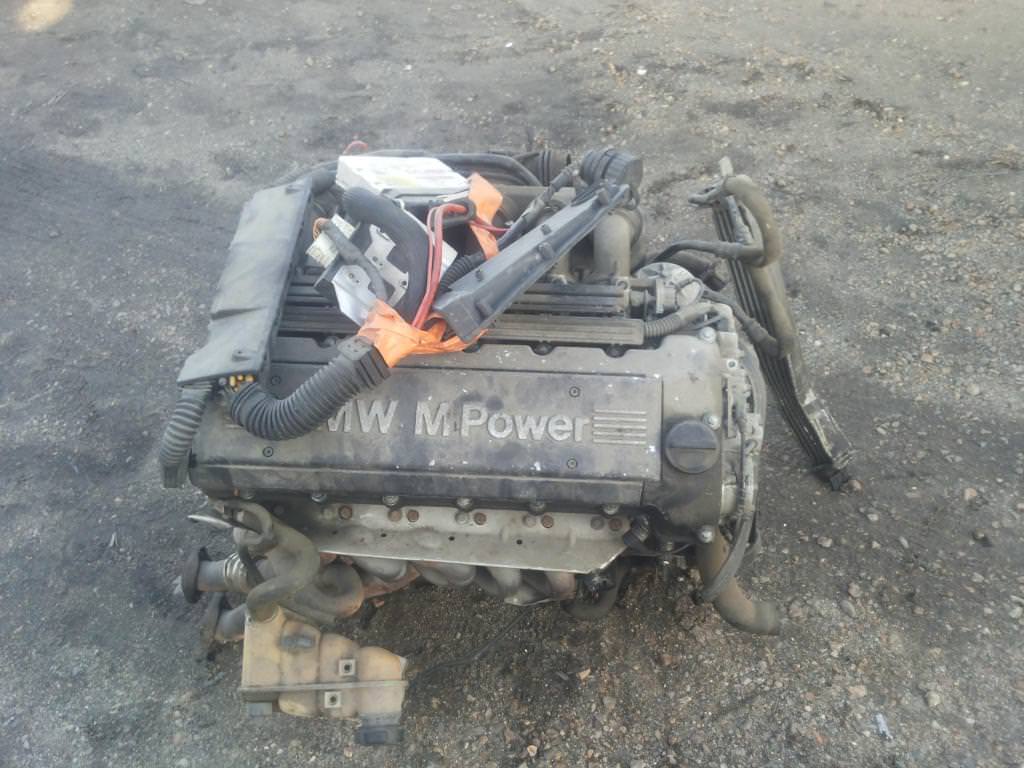

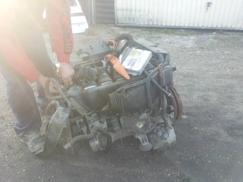

Alors je me suis mis en quête d'un moteur propre, mais ce n’était pas gagné ... car je ne trouvais vraiment rien. Et sur le point d'abandonner, je suis partie à une casse et eux n'avais pas de M30 mais à mes pieds apparu un S50B30 sortie d'une
voiture accidenter ! Touché aux prix de 700 euros je l'ai acheté sans hésité, le moteur tourne à la main sans soucis et il tourne bien d'après le casseur .

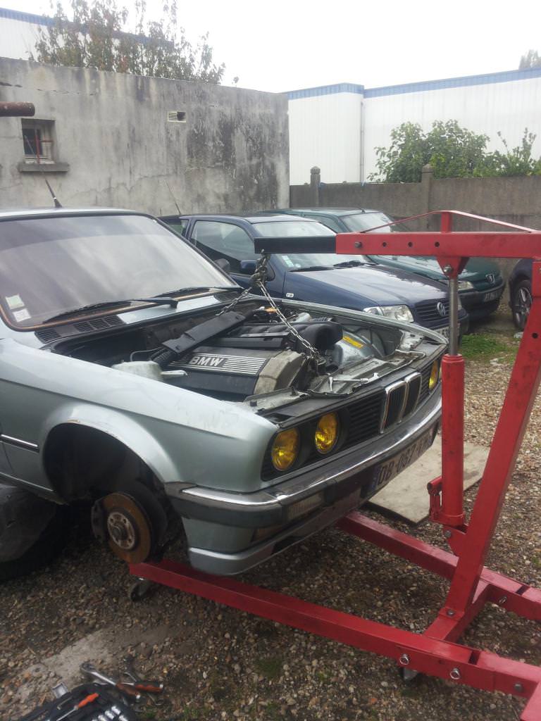

pour la caisse le faisceau est un cauchemar et le châssis un film d'horreur donc j'ai déjà :
- silent bloc train arrière
- combiné fileté
- triangle E46

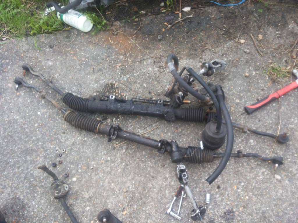

- crémaillère Z3M
- Tout le système de frein de la bmw e23 "système hydraulique" parce que je me refuse de coupé la petite partie de l'admission du bloc ... Le but est de le laisser tel quel !
- coupelle avant et arrière
- moyeux avec roulement avant
- roulement arrière
- faisceau habitacle complet de phase 1
- faisceau moteur du M50 "pour y faire un adaptateur"

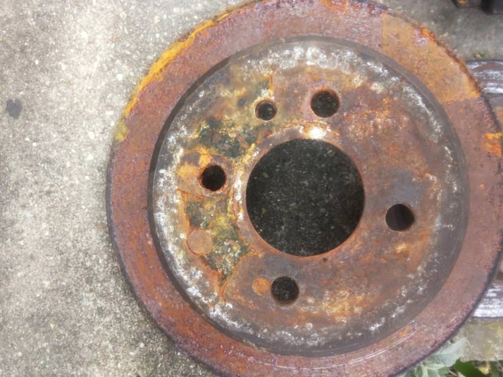

- disque et plaquette ATE pour l'arrière
- crepine 525i
- carter 525i
- biellette stab de e28 "je vais les fixer aux amortisseur"
- Pompe à essence haut débit
- compteur de M3 E36

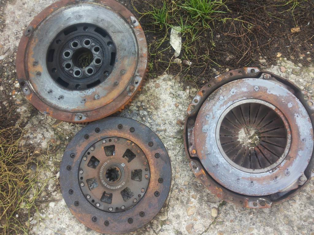

- volant moteur bmw E30 323i phase 1
- pont 3.64
- boite 525i E34
- transmission inconnu "je ne sais pas sur quel model ça provient mais il était sur le swap M50
j'en oublie peût être quelque un ... Beaucoup de pièce reste à venir !
comme :
radiateur d'eau 325 tds ou 324 td
radiateur d'huile 325 tds
spal 16"
etrier 4 pistons "je ne sais pas encore lesquels..."
et toute les bricoles qu'il faudra pour le moteur ...
Le véhicule sera d'usage cotidien pas de circuit ni de run donc objectif le faire démarrer pour cette été ou avant si possible ... Je pense le démarrer et voir ensuite ce que je dois faire dessus pas de frais en avance vue que je ne sais pas son historique ...

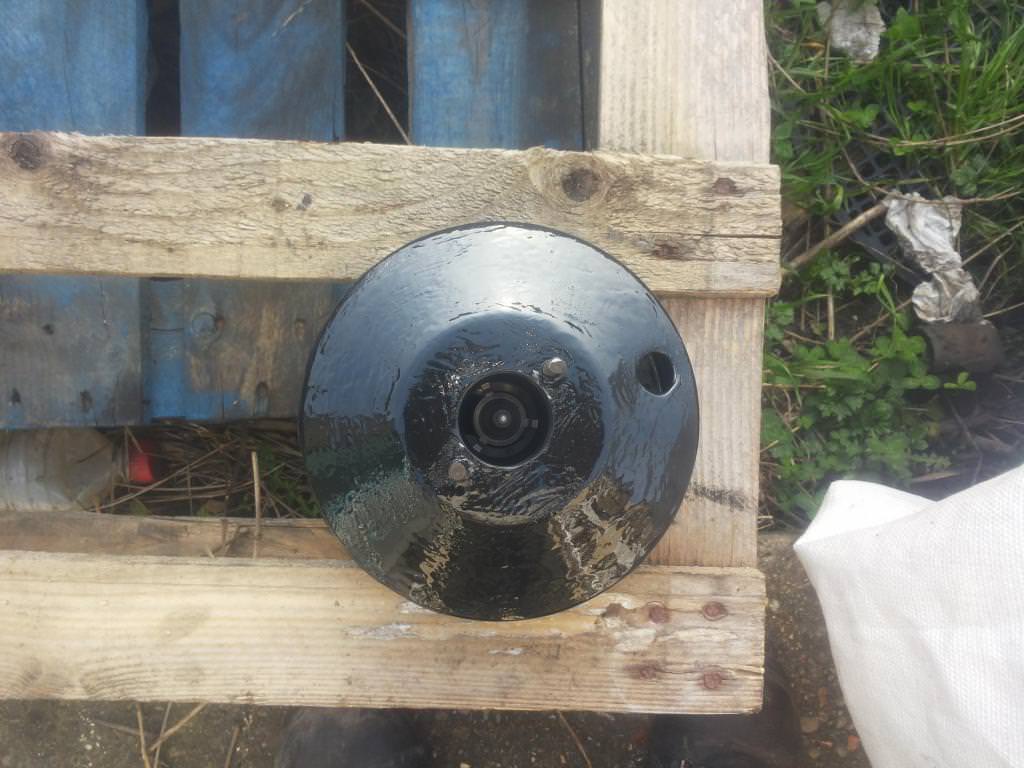

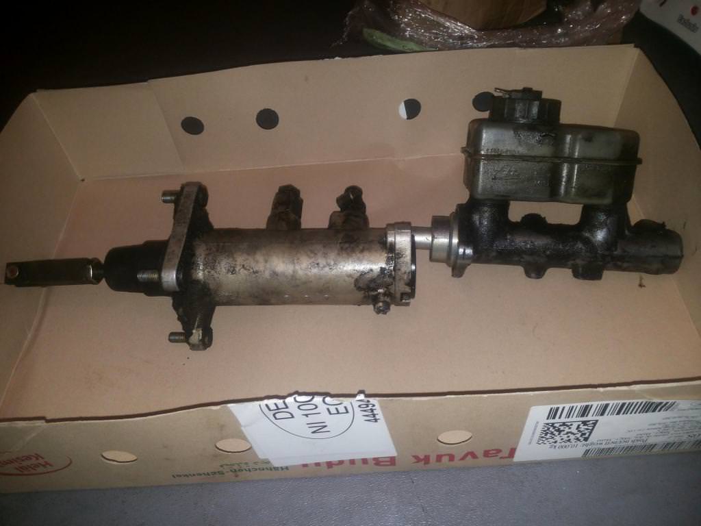

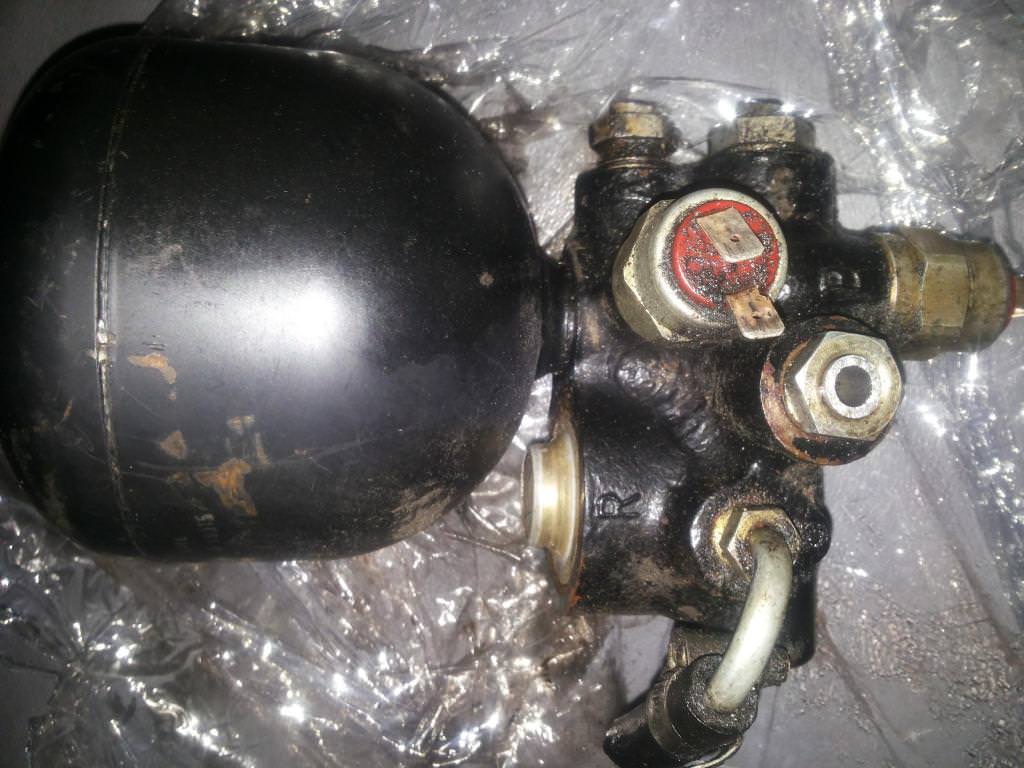

Voici le système de freinage de la bmw e23 utilisé aussi sur la e24 maître cylindre avec assistance hydraulique "sphère" je ne sais pas exactement comment il fonctionne mais je sais que la sphère remplace le master vac donc parfait pour le swap !
post-15884-0-96591300-1424753296_thumb.j
post-15884-0-20058800-1424753357_thumb.j

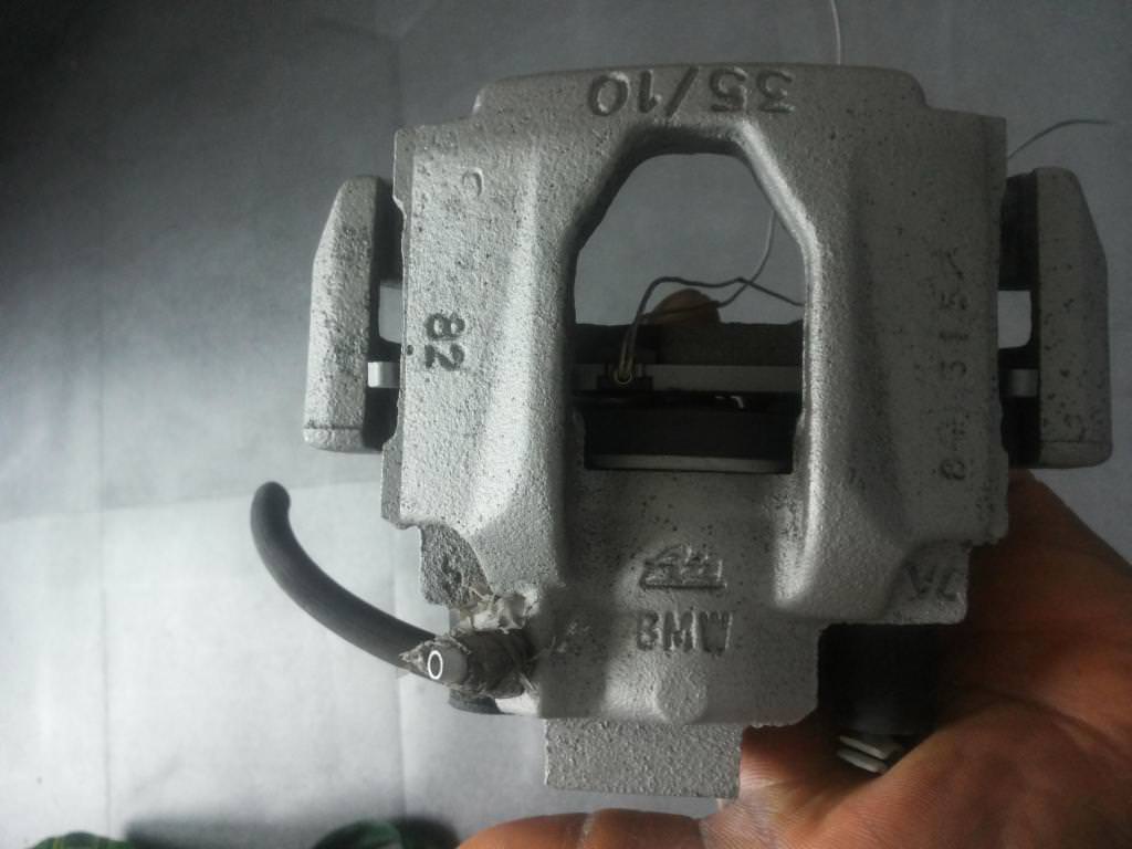

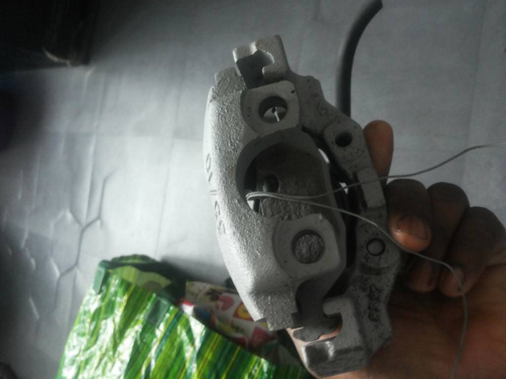

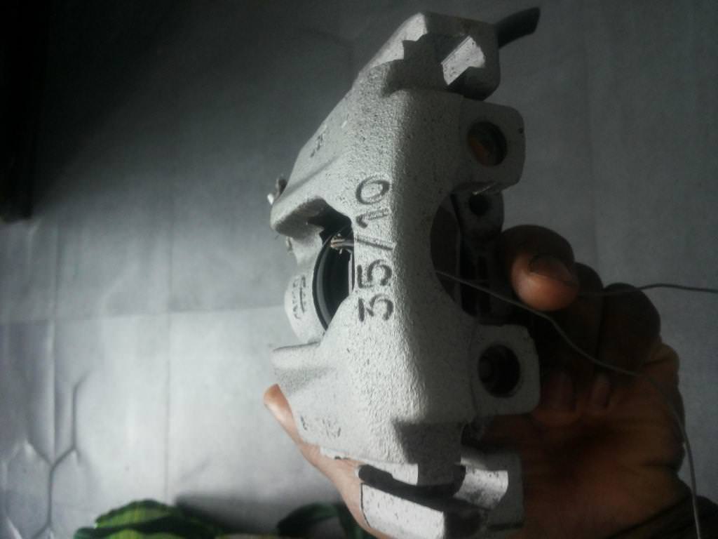

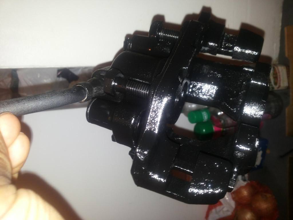

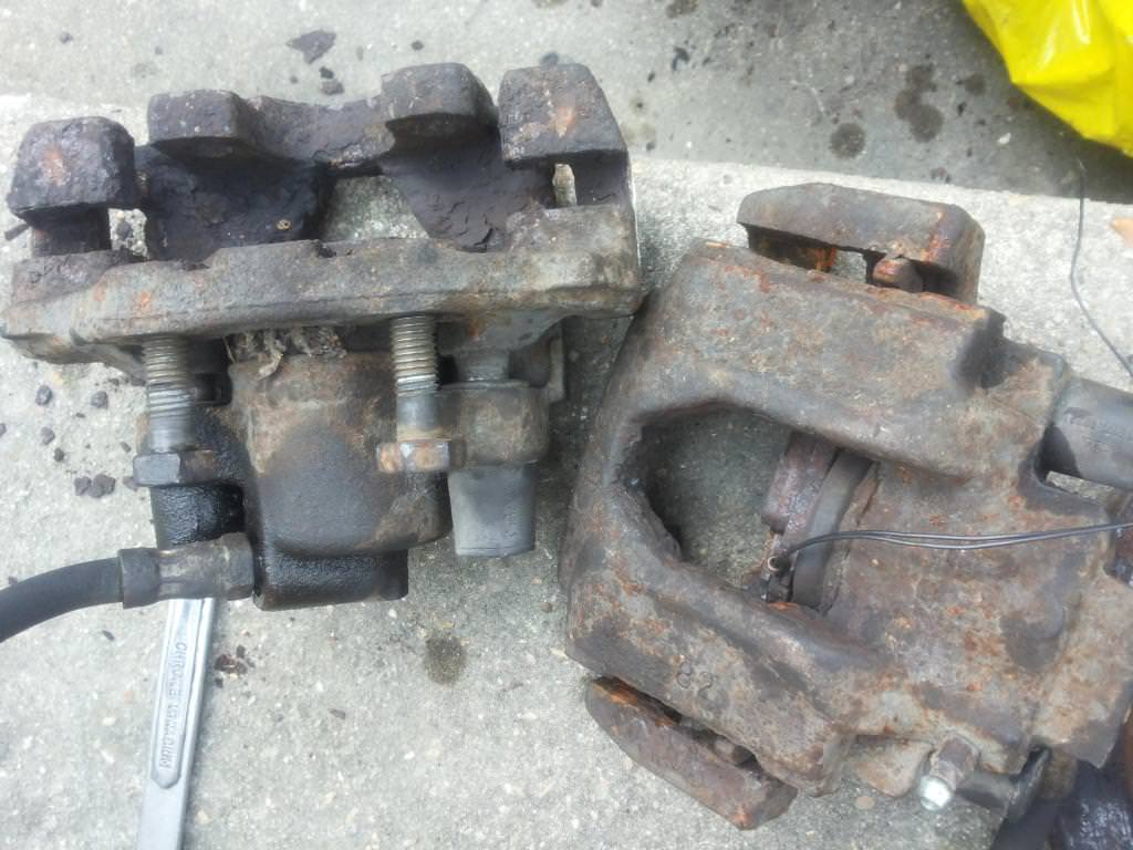

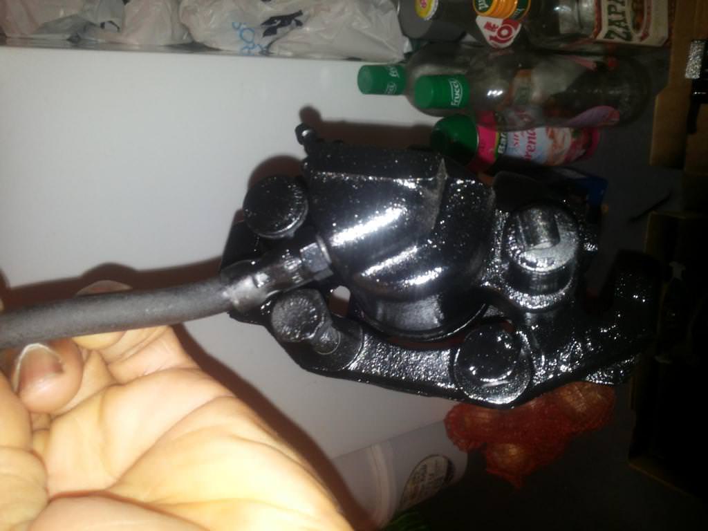

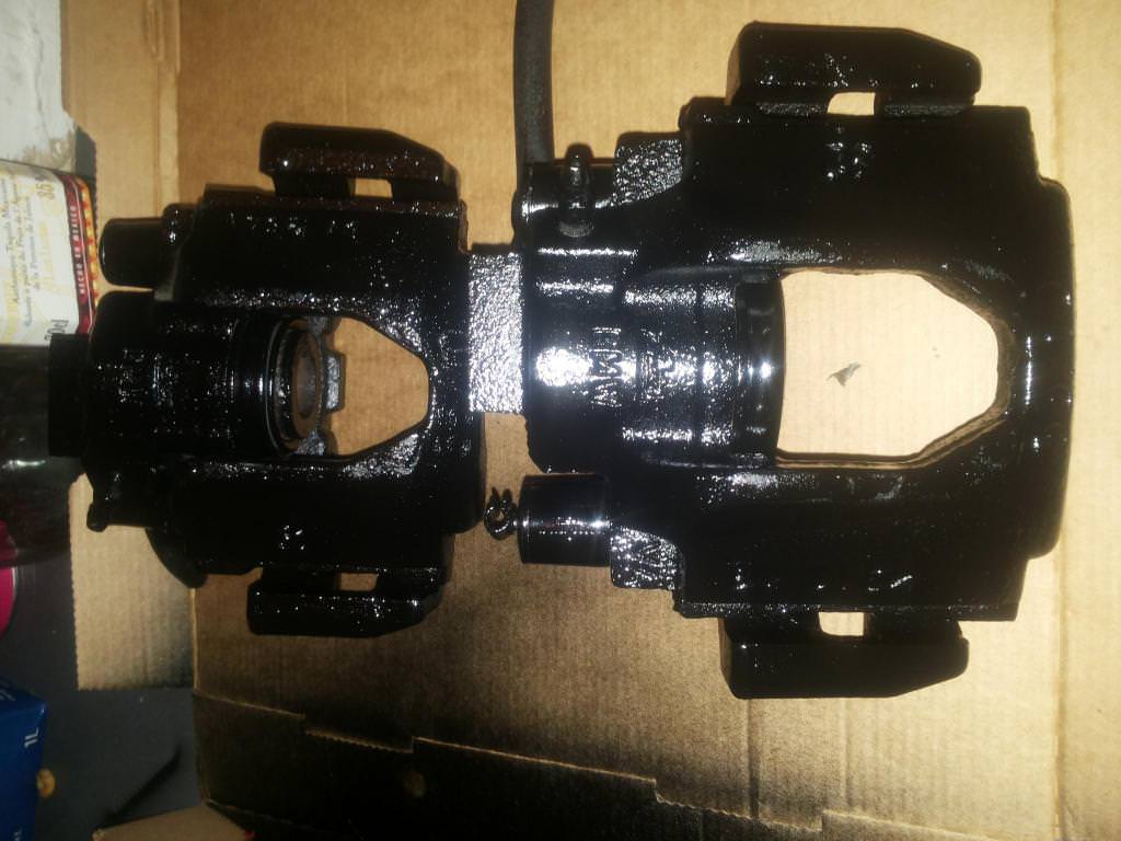

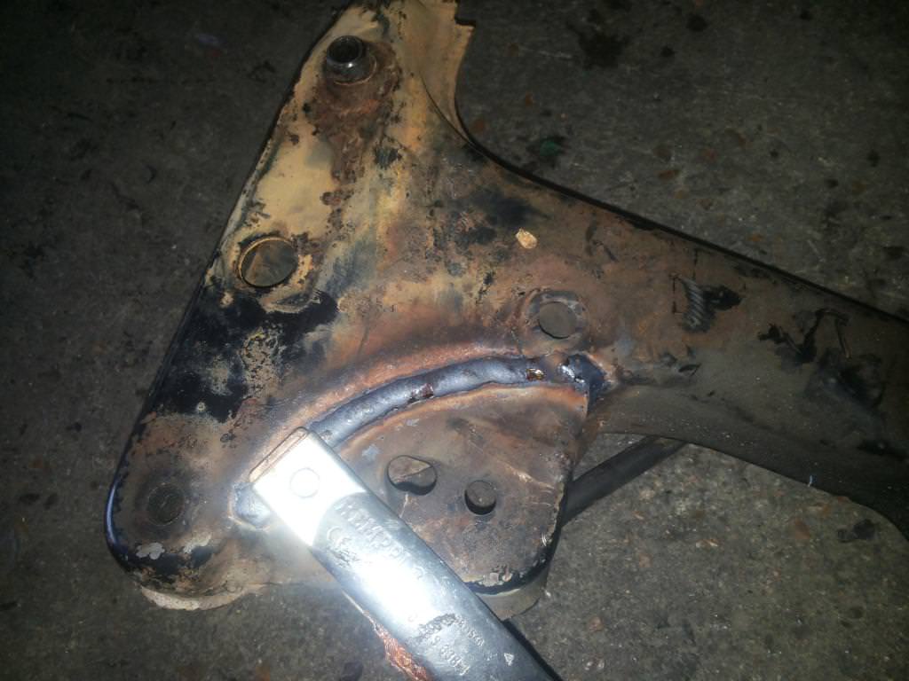

Malgré que mes étriers arrière avait le sida des fesses lool ! J'avais que deux option acheter des neufs ou led refaire ... sachant qu'ils fonctionnaient très bien je les ai refaits de plus les piston et les joints de piston n'ont rien donc pourquoi les gâcher ?! Vue que à mon ancien taf j'avais une sableuse et une grenailleuse, j'ai décidé de les refaire ! Et le résultat parle de lui-même :)
post-15884-0-06305000-1424754808_thumb.j
post-15884-0-41522800-1424754850_thumb.j
post-15884-0-12963200-1424754888_thumb.j
post-15884-0-08658300-1424754948_thumb.j
post-15884-0-94039700-1424755005_thumb.j
post-15884-0-95580200-1424755042_thumb.j

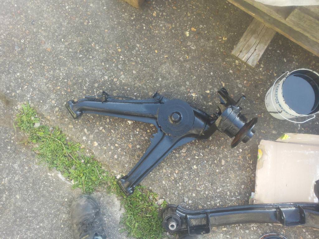

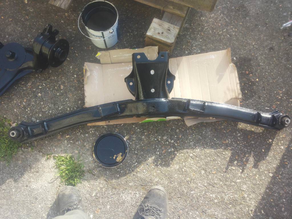

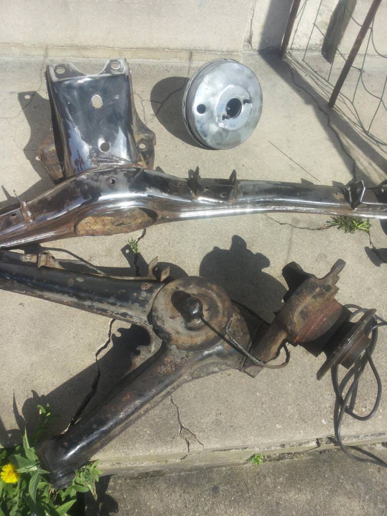

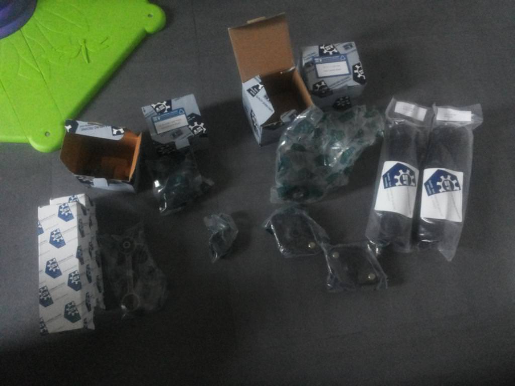

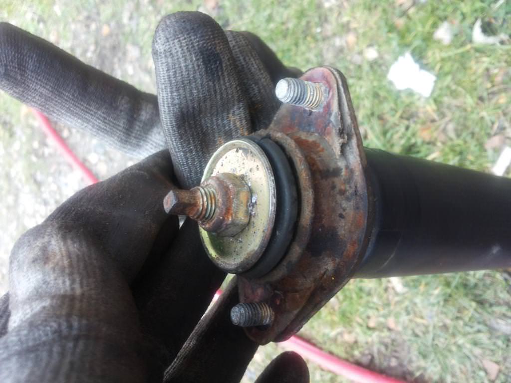

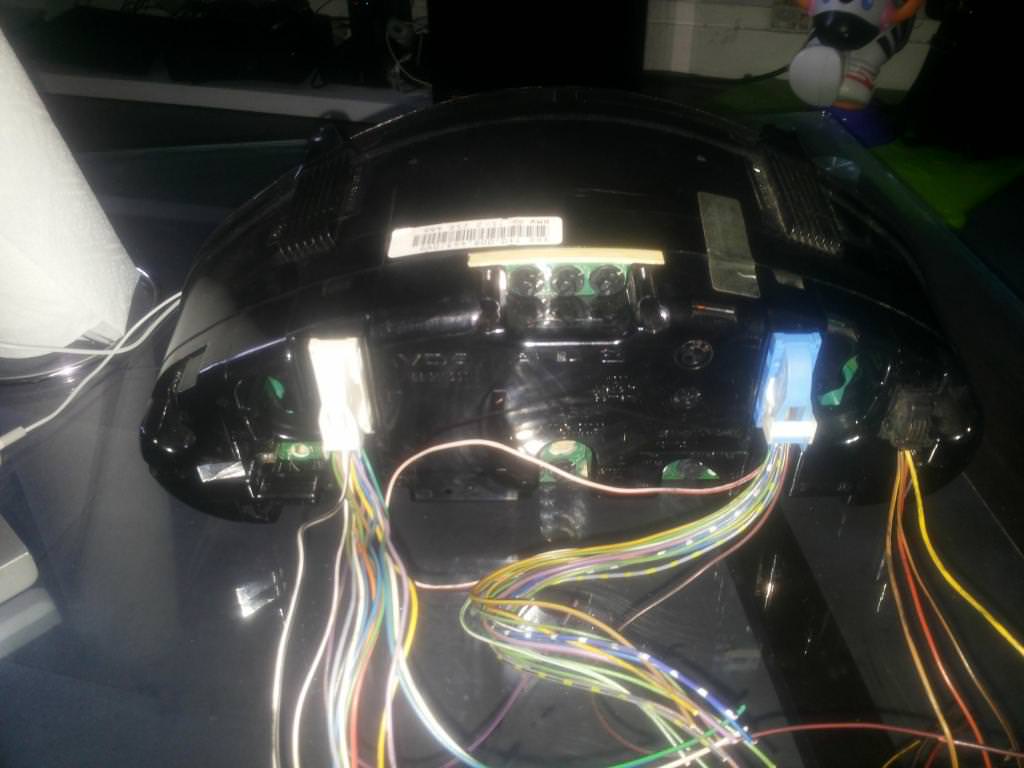

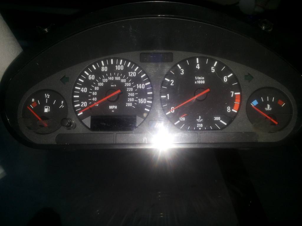

Ensuite j'ai reçu tout les silent bloc pour refaire le train arrière et aussi un compteur de bmw M3 E36 en hampermetrique oui oui c'est fait exprès vous comprendrez bientôt pourquoi :) en plus je l'ai payé 30 euros ce qui me fais faire de gros économies surtout sur l'achat de cet info vitesse ... ainsi que des combiné fileté standard pour une utilisation quotidienne donc pas besoin du top du top ...
post-15884-0-57098200-1424755400_thumb.j
post-15884-0-62354300-1424755438_thumb.j
post-15884-0-56827000-1424755496_thumb.j
post-15884-0-51767000-1424755597_thumb.j
comment_693852
Salut jojobarteam , merci de ton encouragement j'en ai bien besoin ... Si quelqu'un a les plan pour swapper le compteur de M3 E36 dans la E30 je suis preneur ! Je pense surtout à toi Remye30 quand je dis ça :P
comment_693907
Avant de mettre le moteur dans ta caisse, je te conseille de changer les coussinets et de refaire ta pompe a huile, au moins tu n'aura pas a ressortir ton bloc dans 1 an...surtout si tu as acheté ton bloc sans trop savoir d'ou il sortait ni savoir l'entretien qu'il a eu!!! Concernant le raccordement du compteur E36 sur E30 il te faut les schémas des 2 compteurs "E30/E36" et tu fais la correspondance, tout simplement !!! jolie le taff sur les etriers...ils sont comme neufs
comment_693919
Merci de ton conseil Rémy mais justement je compte ressortir le moteur plus tard la je veux juste qu'il tourne et le découvrir en douceur ... Car je compte le démonté pour une prépa turbo !!!
Tu les a fait toi même les coussinets ? avec quel clé dynamométrique as-tu utilisé  et quel procédé ?
tu peux me fournir les schémas des compteurs  ?

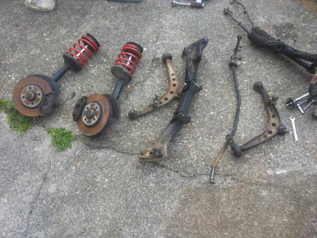

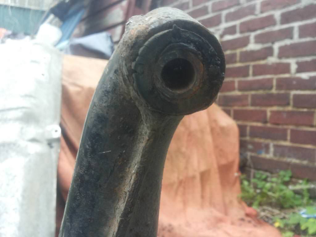

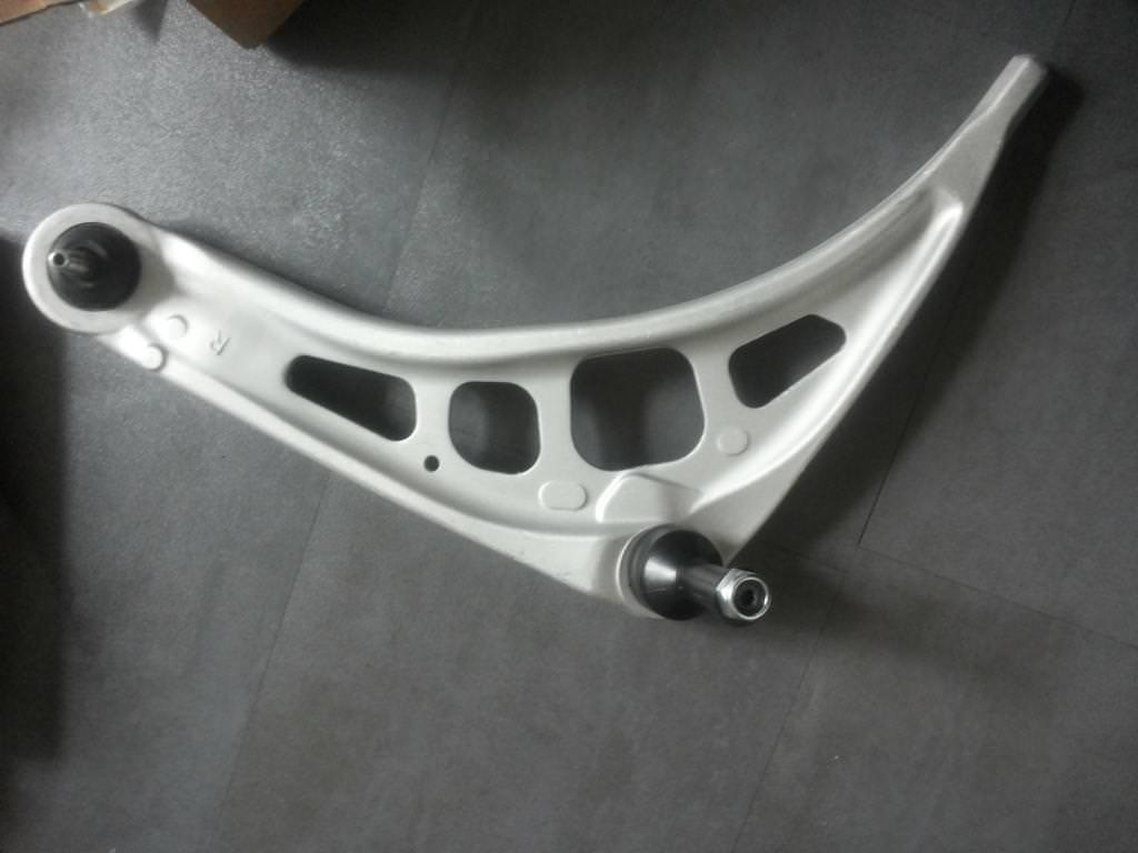

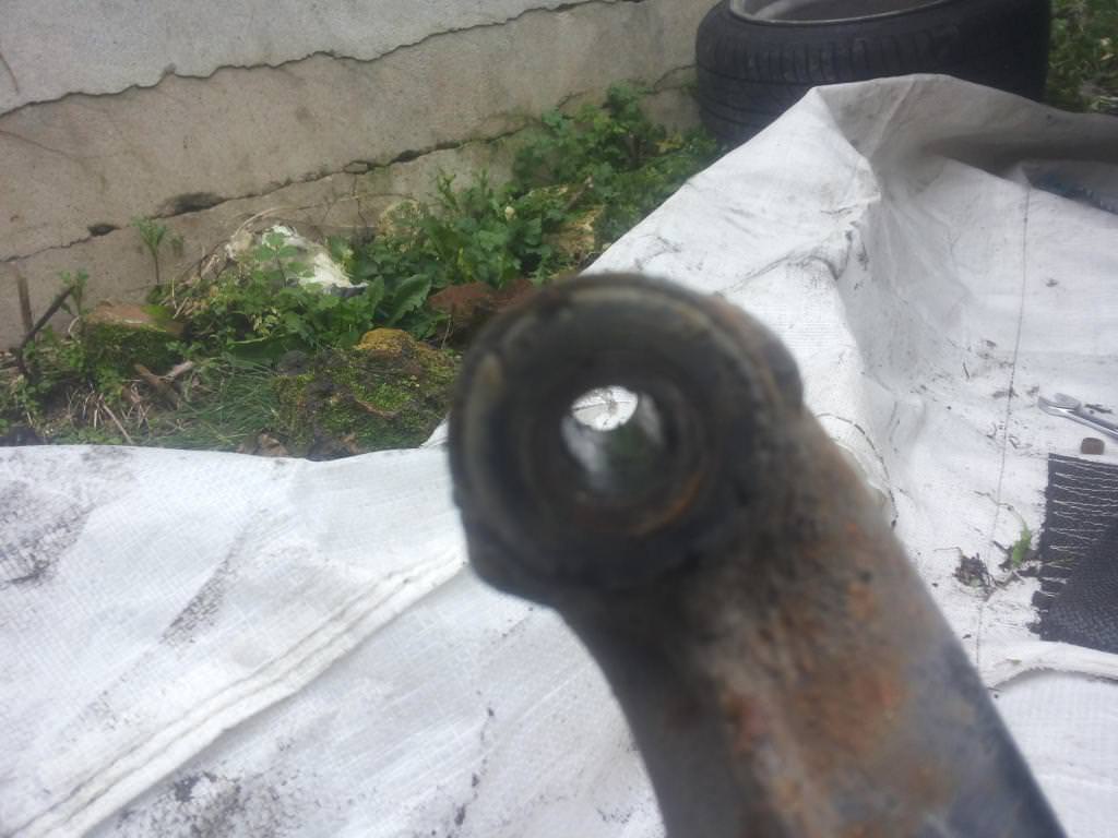

Voici les fameux triangles des E46 c'est super balèze et large comparer à ceux du E30 ...

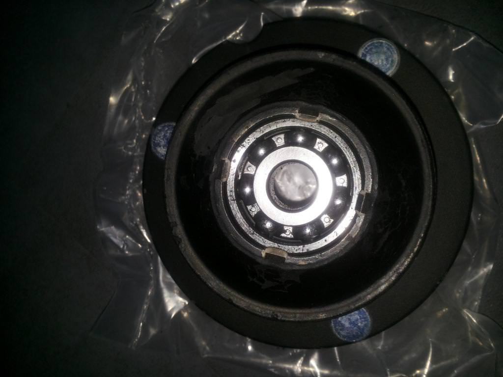

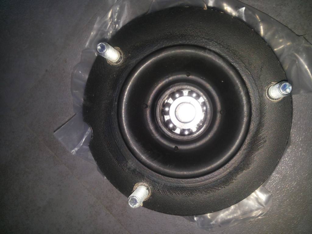

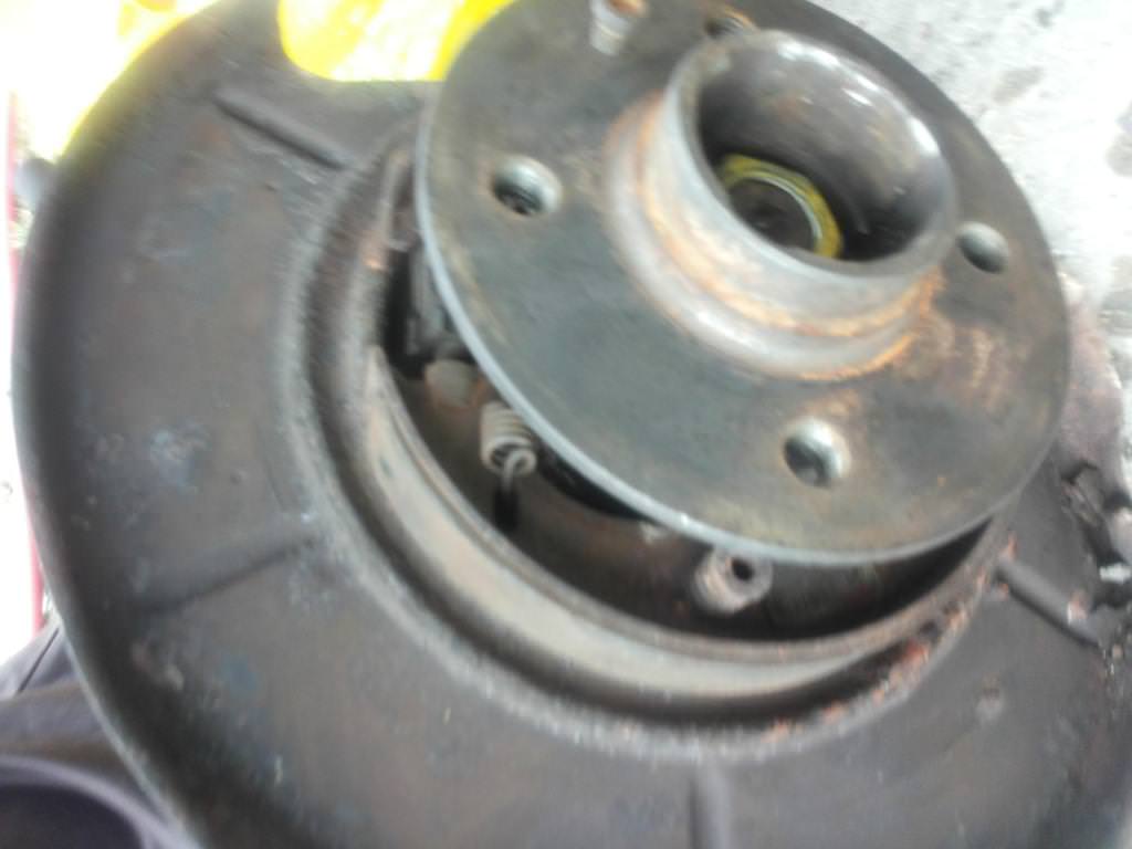

Les coupelles avant type origine avec roulement à bille ... pas besoin de plus performant pour une utilisation urbaine :)
post-15884-0-52322300-1424945605_thumb.j
post-15884-0-02283800-1424945675_thumb.j

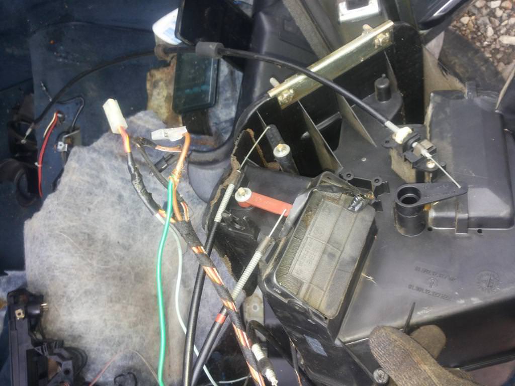

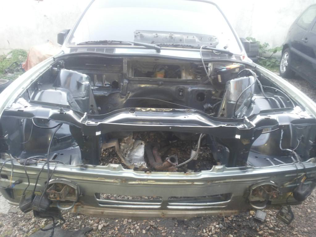

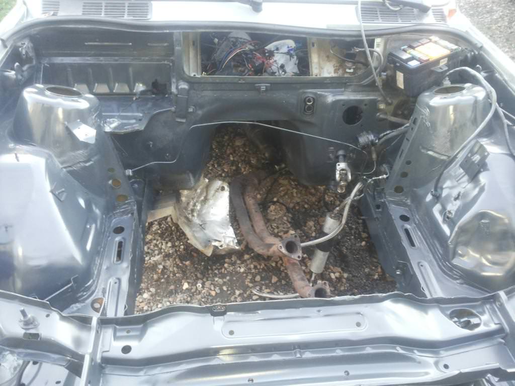

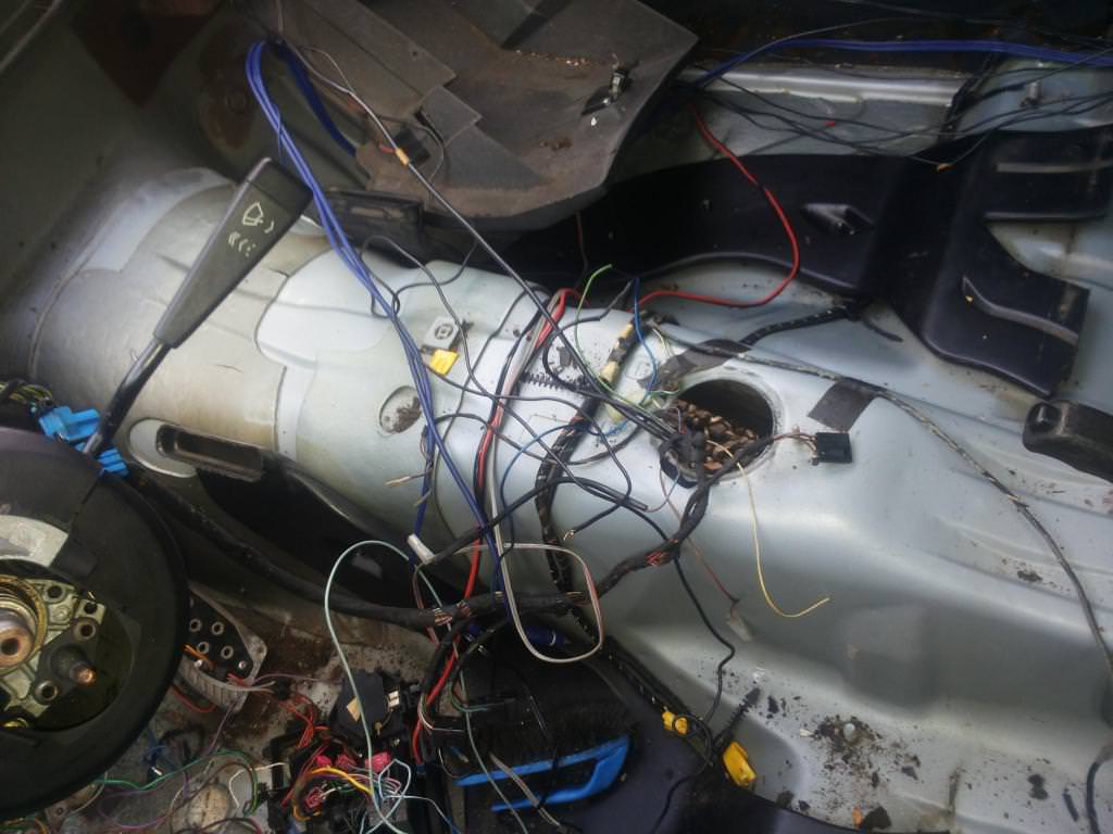

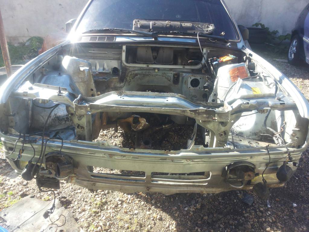

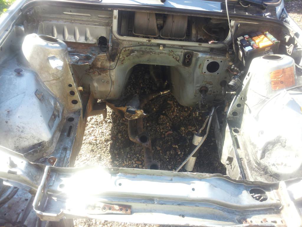

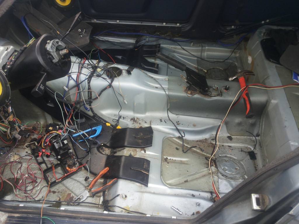

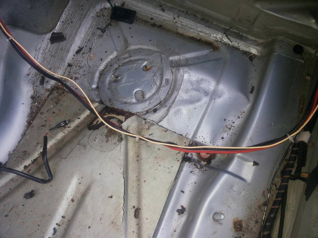

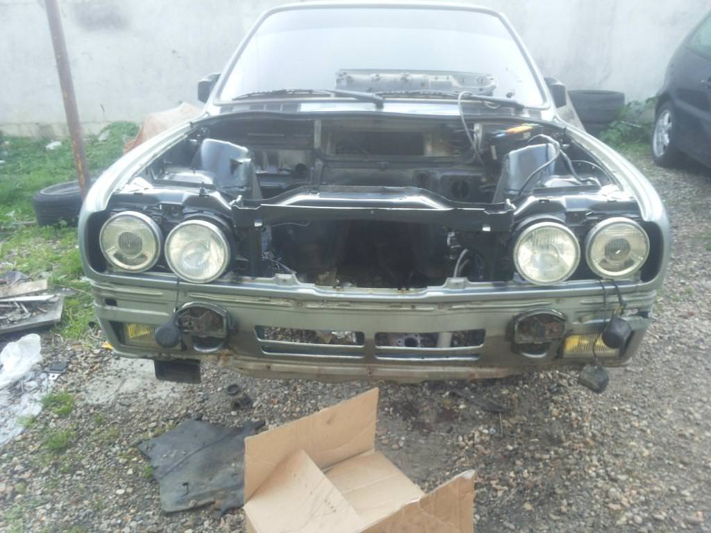

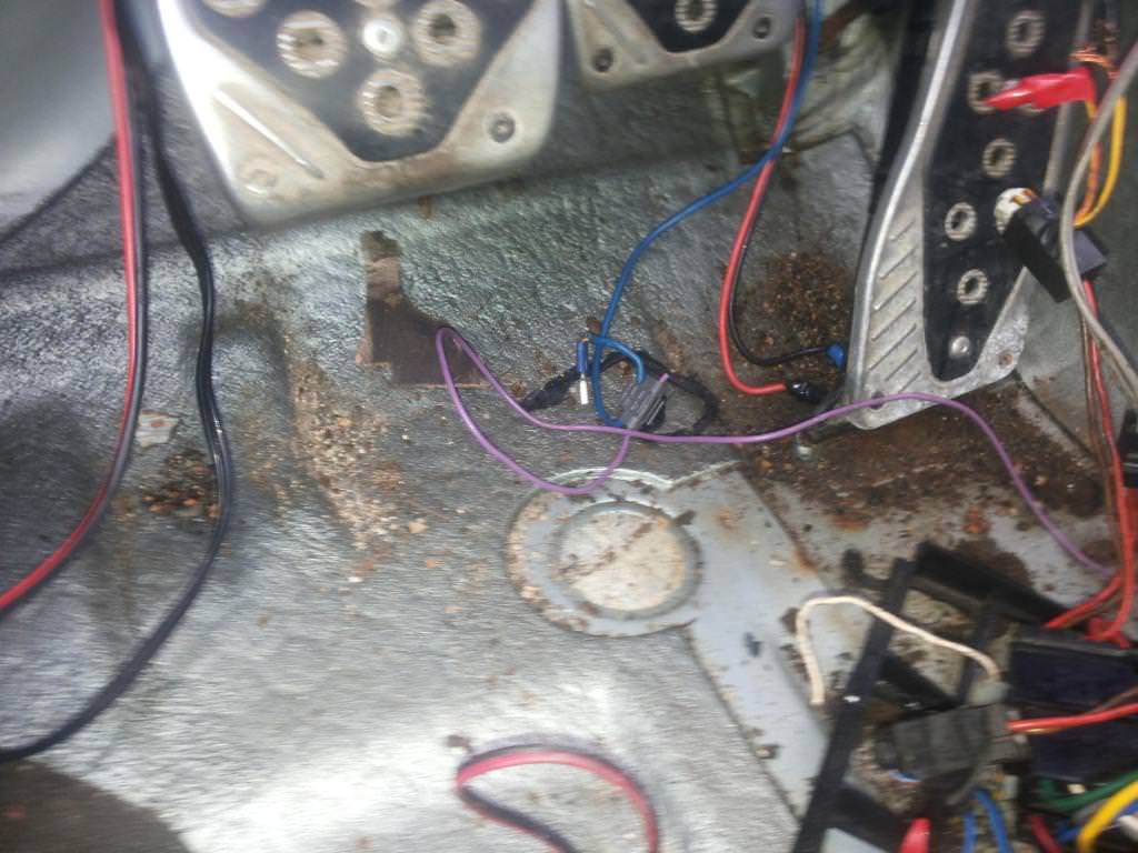

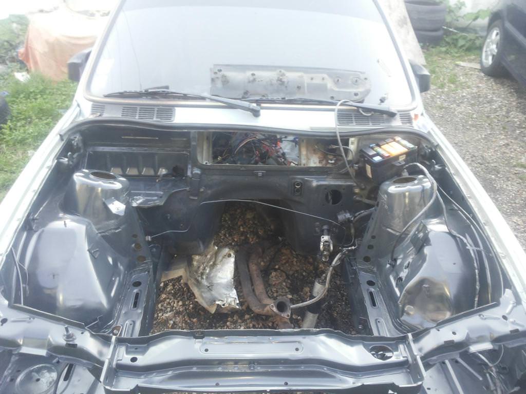

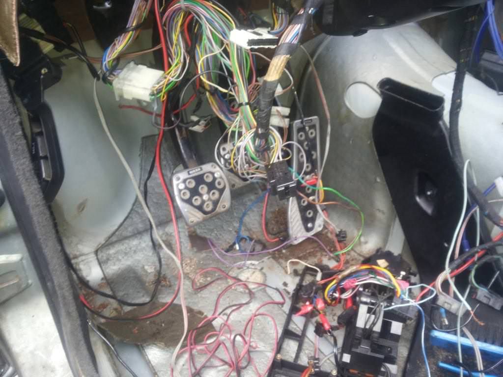

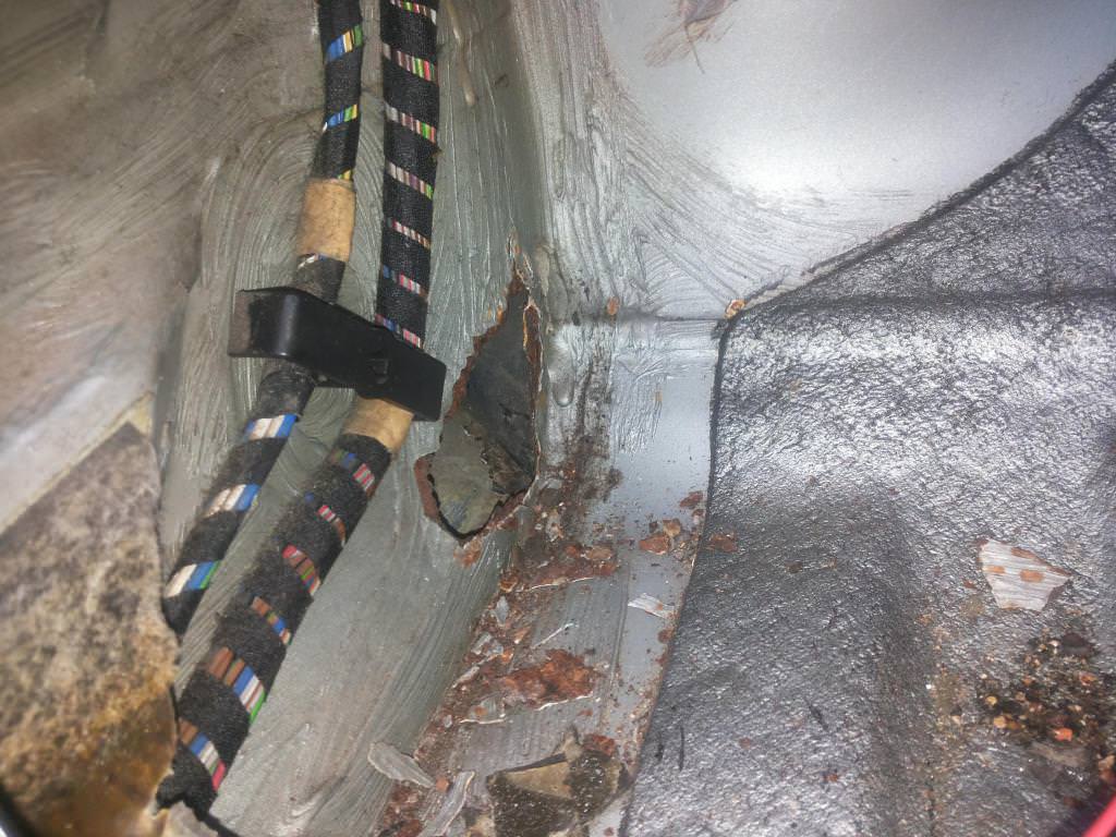

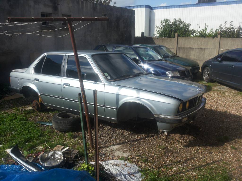

Aujourd'hui j'ai pu travailler un peu sur la caisse, j'ai viré le faisceau habitacle car il était en mauvaise état ...
