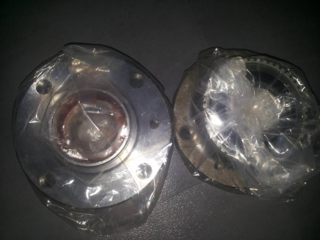

Réception des moyeux avant avec les roulements qui vont bien :)
post-15884-0-90779800-1425546728_thumb.j

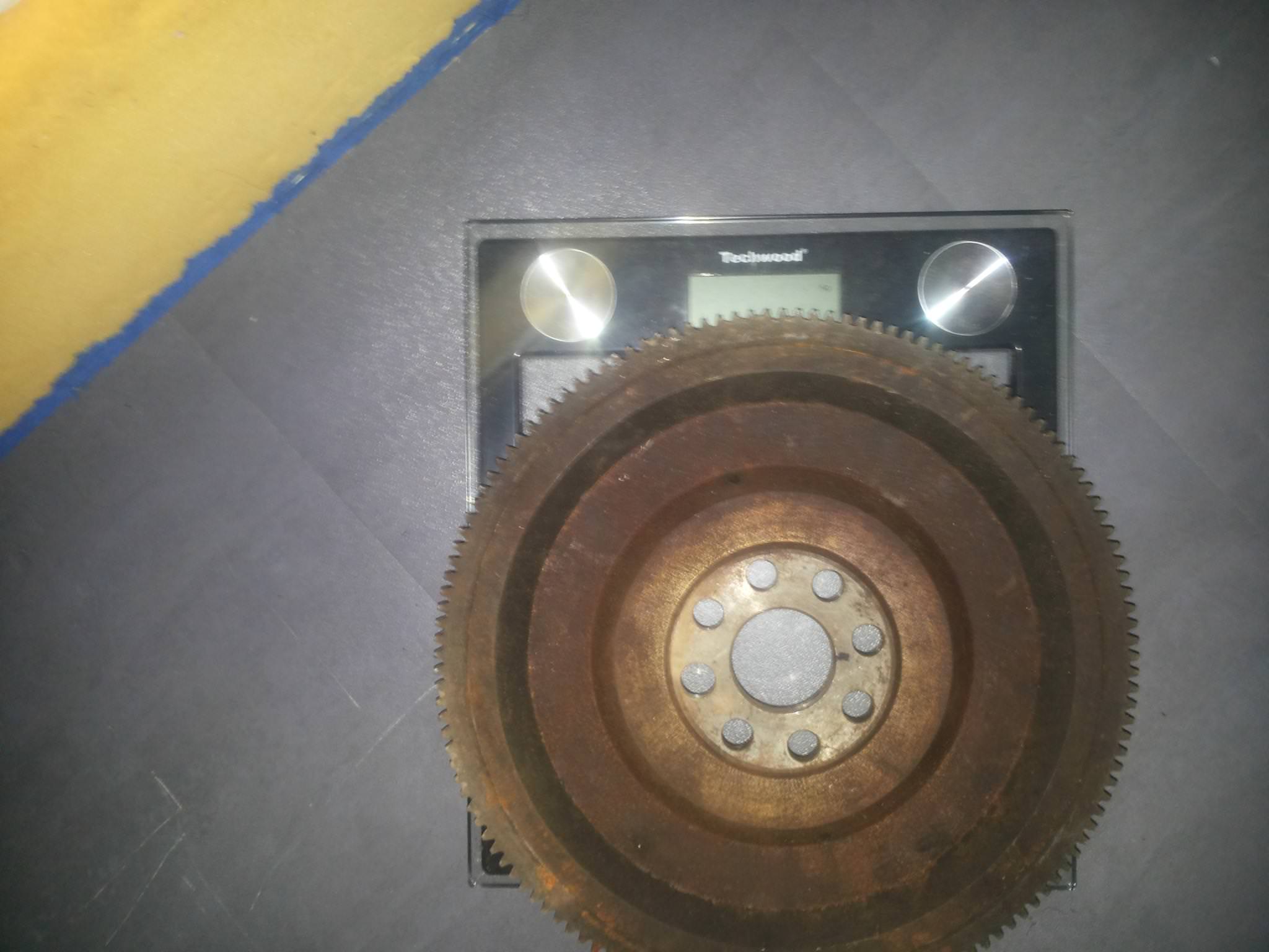

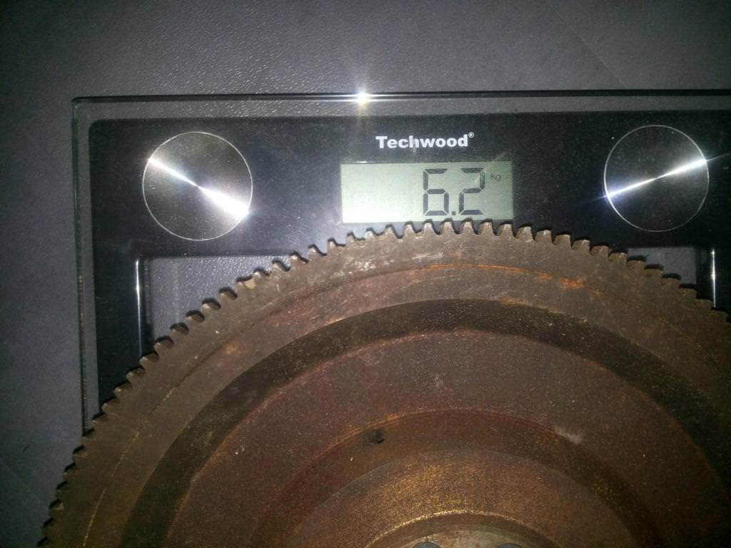

Réception du volant moteur de E30 323i phase 1, grosse économie de faite car je me passe d'un volant moteur alléger hors de prix et même plus lourd car ceux que je vois à un prix le plus bas sont a 7kg .
post-15884-0-48789900-1425547072_thumb.j
post-15884-0-03007500-1425547142_thumb.j
Bonjour à tous, je tien a remercier ceux qui participe à ce poste, merci à vous mais je trouve dommage que nous soyons si peu nombreux ... Bref... Vue que j'ai reçu le volant moteur je pense à acheter le kit d'embrayage et je vais opter pour celui d'un 324td vue que c'est ceux-là pour moi qui seront les plus adapté car le volant moteur d'un mazoute est plus lourd donc conçu pour encaisser plus de couple que les autres ... enfin cela est ma théorie rien est réellement vérifié, je pense aussi à acheter un centreur d'embrayage histoire de faire les choses bien :)
Il y a une histoire d'inertie aussi ! un mazoute n'aura pas des montées en régime fulgurantes donc pas besoin d'un volant moteur trop léger. Contrairement à un essence. Donc pas sur que l'embrayage d'un 324td soit plus résistant. De plus, le couple d'un 324td n'est pas énorme 220NM seulement.
oui tu as raison, mais je doit souligner que beaucoup ont fait ce montage avec un embrayage de 325i E30 et pourtant elle n'a que 228 nm que 8 nm de différence avec la "TD" pour beaucoup plus de chevaux !
je pars dans le principe que le diesel est plus soumis aux couples et non aux chevaux donc je me dit que ça peut largement tenir car il y'a des td avec pression de turbo augmenter et qui passe de 220 nm à 300 voir plus avec embrayage stock mais la où je te rejoins c'est que malgré ça, sa monté en régime ce stop vers 5500 tr et que celle du M va jusqu'à 7500 tours mais comme je l'ai dis précédemment c'est pour une utilisation quotidienne et non pas pour du circuit ou du drift ...

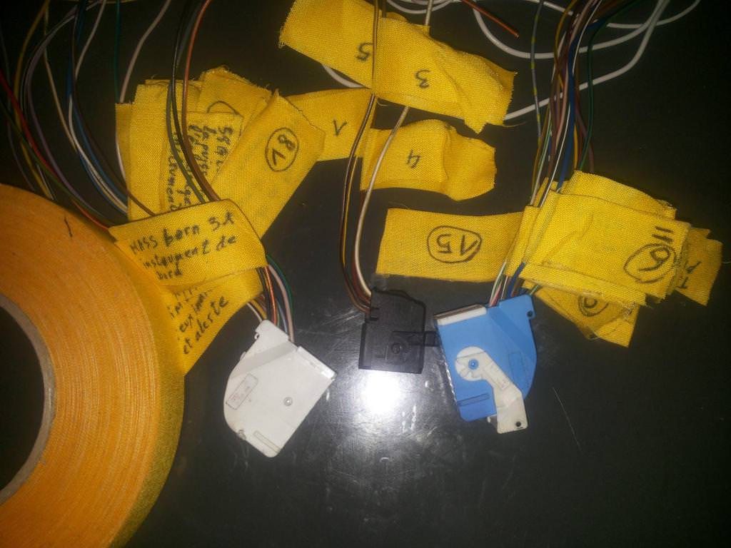

Repérage des câbles du compteur fait !

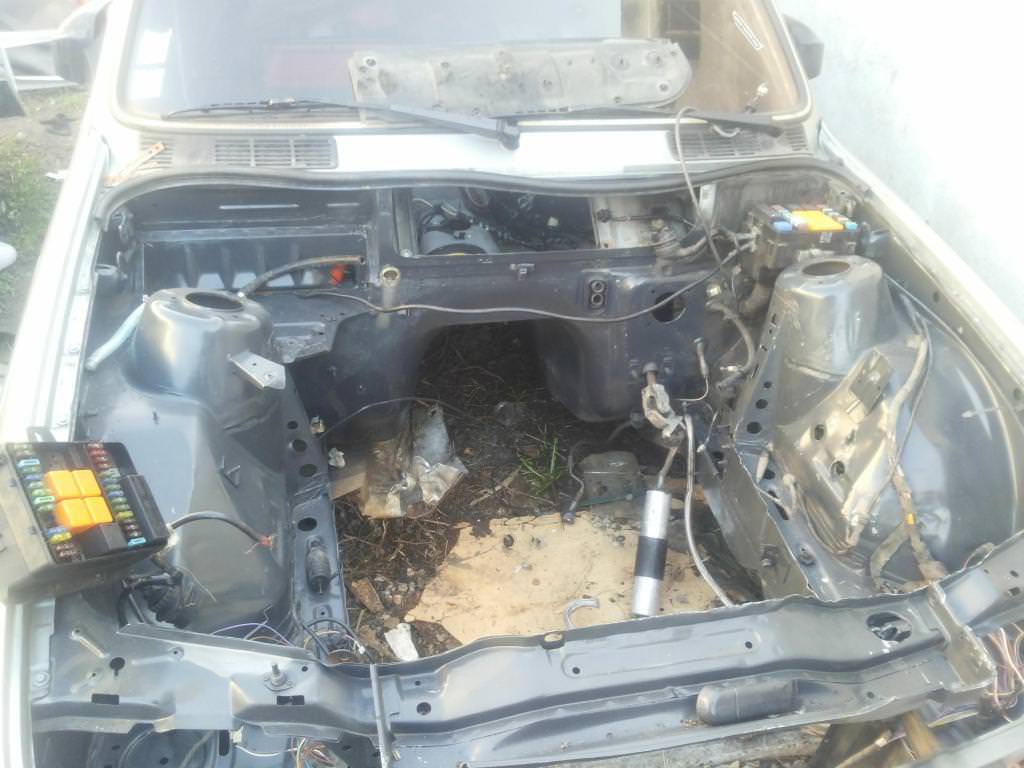

Mise en place du faisceau habitacle pour le faire entrer ...
Modifié par raiko
Faisceau entré !

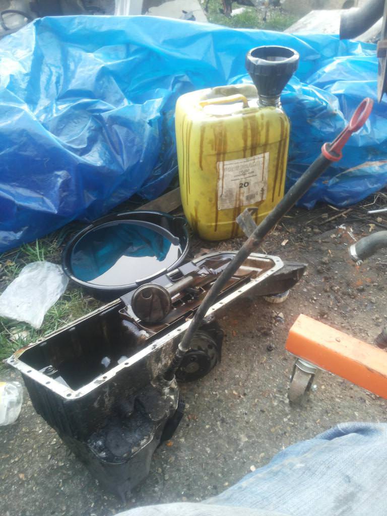

Démontage du M50 pour récupérer quelques pieces dessus ...
Modifié par raiko
Carter, crépine et jauge de niveau d'huile récupéré, reste plus qu'à tout nettoyer
Modifié par raiko

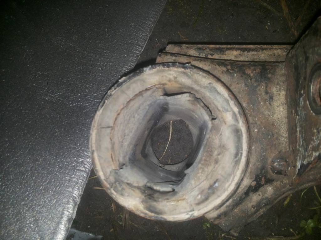

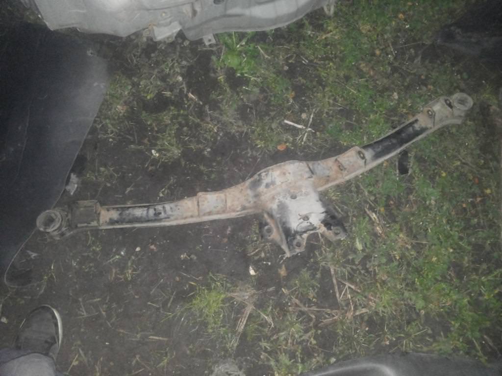

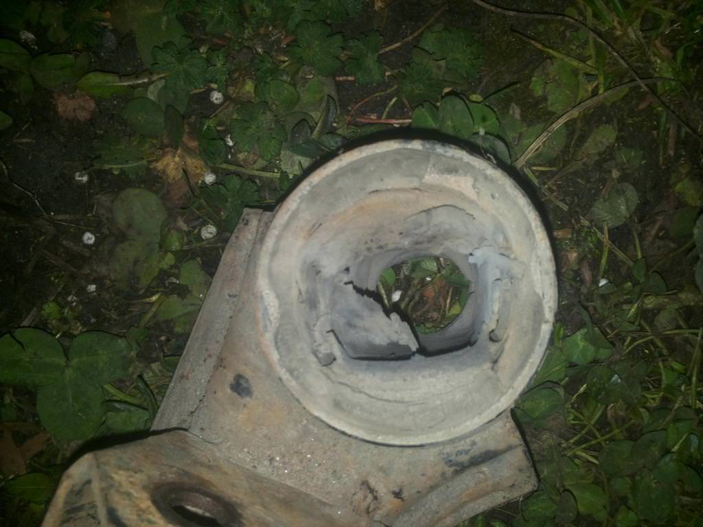

Démontage de la traverse enfin fini ! Y'avait des vis rouillé et bloqué et au final après plein de manipulations à le sortir, il a fini par céder ... et le spectacle n'est pas beau à voir !
post-15884-0-18347000-1425976049_thumb.j
post-15884-0-59157300-1425976098_thumb.j
post-15884-0-63166900-1425976136_thumb.j

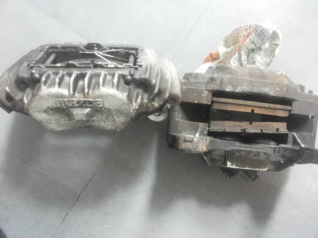

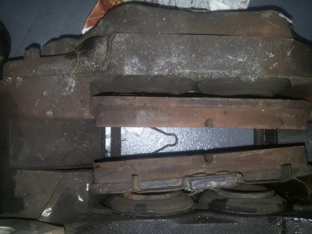

Réception des étriers de frein 4 pistons de mazda rx7 FC turbo pour un freinage en puissance ...
post-15884-0-03283300-1425978705_thumb.j
post-15884-0-20272100-1425978746_thumb.j
