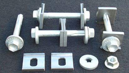

profite du fait que ton train ar est deposé pour le rendre reglable ...
Merci du conseil, mais comment faire ça ? On peut faire ça seule ou faut des kits ? Mon train va passer en soudure pour le rigidifier ...
tu doit déja pouvoir trouvé des tirants réglable pour ton carrossage si je ne dits pas de bétise.
vendu en kit ou fab sur mesure!

y'a des kit à souder pour transformer les trous de fix des bras en trou oblong avec vis excentrique
genre ça : E30RearCamberToeKit.jpg
c'est pas mal le système powerflex , mais y'a nettement mieux et plus pratique ...
ah oui, déja vu, mais pour E36.
je ne connaissais pas pour E30
le train ar d'une E36 compact et d'une E30 est identique ...
les powerflex , j'en ai sur mon touring E30 , le truc c'est que c'est vraiment chiant à regler ...
De toute façon, je ne veux pas de powerflex , je veux garder un confort donc je suis plus pour les vis de ACS3 mais merci bricoltout bien vue ;)
ACS3 tu peux m'en dire plus sur ce système ? prix et ou le trouver et surtout comment le monter ?
Merci bricoltout par contre je ne vois pas du tout comment ça s'installe ...ça n'a pas l'air compliqué de le fabriquer soit même
pour le prix et le temps a y passer,je ne vois pas l'intéret de les faire soit mème? :|
Oui tu as raison ! Sauf si on est très bien équipé pour ça , alors là tout vas plus vite :D
