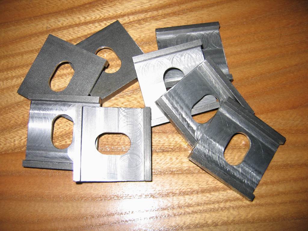

Je ne sais plus combien j'avais payé les rails de guidage pour la traverse réglable mais il doit y avoir moyen d'avoir le tout moins cher que chez CYL6 qui propose un pack complet.
Les photos sont down mais un topic explique tout ici : http://www.e30passion.com/t11075-tuto-fabriquation-traverse-ar-rigide-reglable
Tu as les références BMW pour la visserie dans le premier post.
J'avais fait faire les rails chez MB Fabrication à Marseille (envoi par La Poste) :

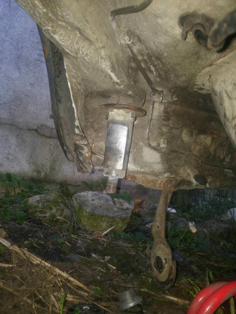

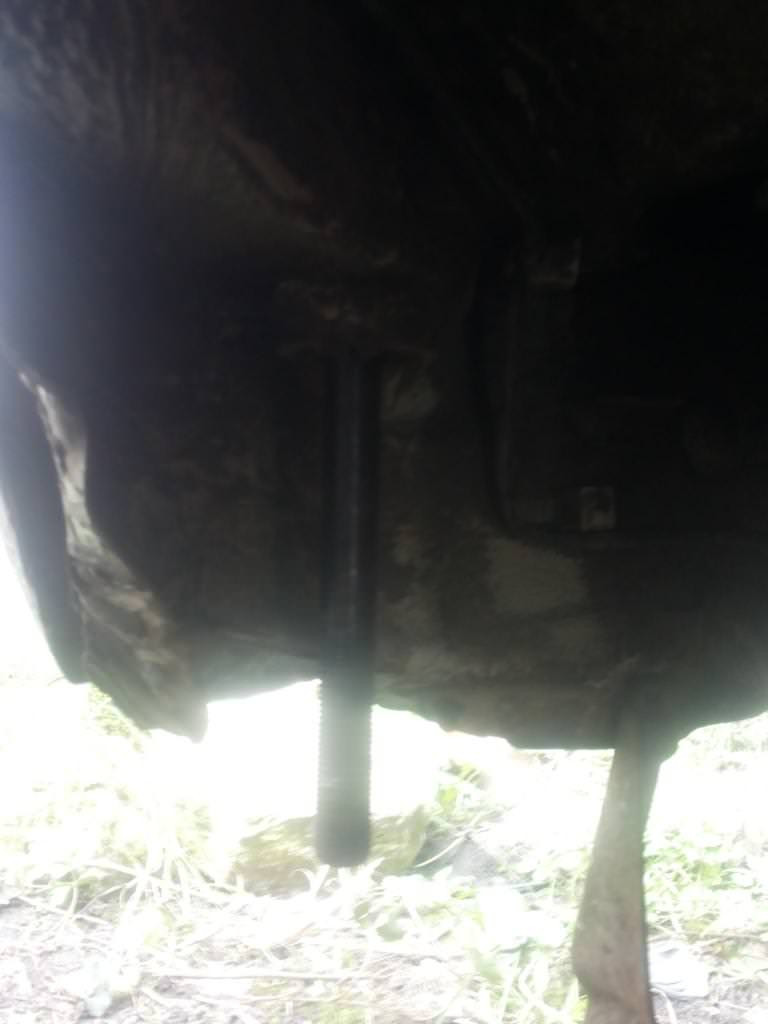

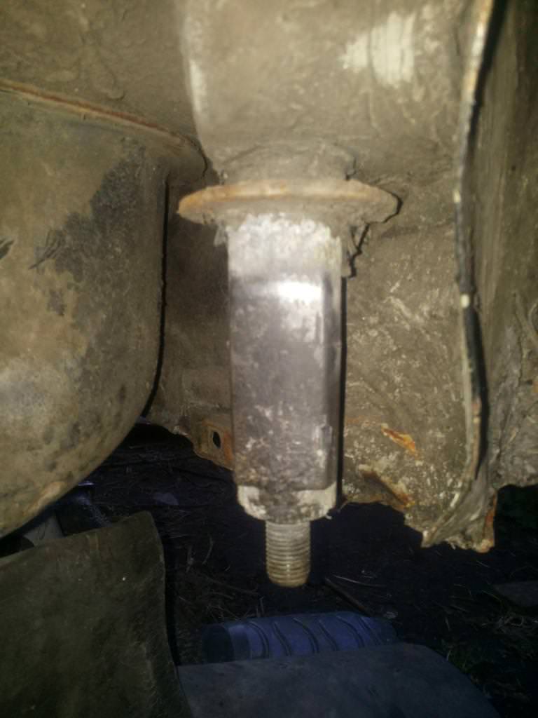

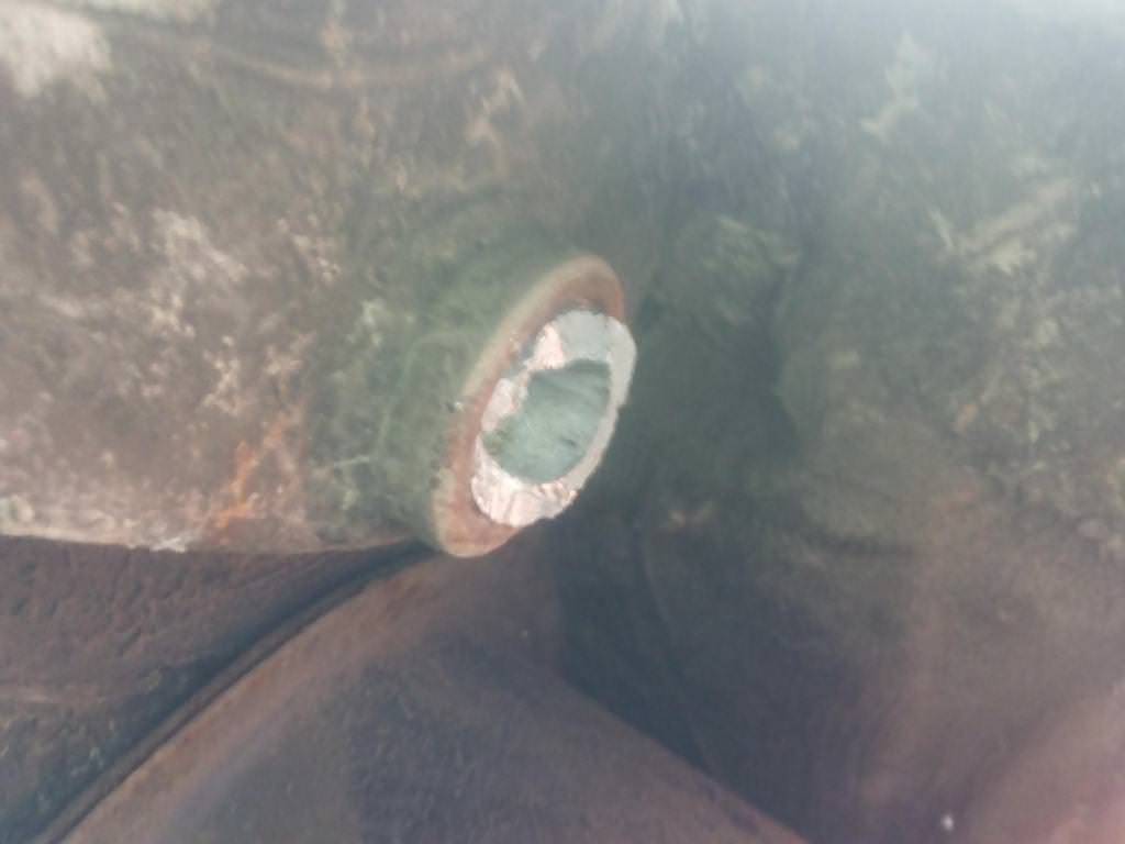

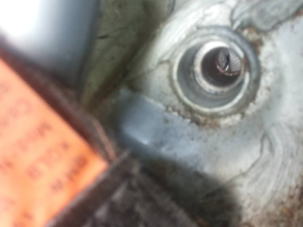

Salut à tous ! Bon encore en questionnement car en enlevant la traverse la partie métalique c'est enlever du caoutchouc mais il est resté fixé sur la caisse , donc la question est : comment le sortir ?! Je vous montre quelque photo pour que vous puissiez comprendre ... Vous voyez la nouvelle pièce à cette pièce métallique déjà donc l'autre il faut l'enlever de cet emplacement.

A mon avis tu peux sortir la disqueuse et le chalumeau :( Attention pour souder les rails de guidage il faut etre très précis, et surtout bien aligner les trous oblongs entre eux sinon tu ne pourras pas fixeŕ ton demi train!!!
disqueuse y'a des risque de dégrader la tige fileté ...
Chalumeau!
oui Je pense que je chalumeau est la meilleur option, la disqueuse n'est pas une mauvaise idée en sois mais s'il faut être très précis ...
Je suis d'accord avec m3e30, disqueuse +burin !
Si tu fais une entaille dans le tube à la disqueuse, tu pourras taper dessus au marteau + burin, ça devrait peut-être aider.
Au pire, la vis se change : http://fr.bmwfans.info/parts-catalog/E30-2-doors/Europe/M3-S14/L-M/apr1987/browse/rear_axle/rear_axle_support_wheel_suspension/#pos_2

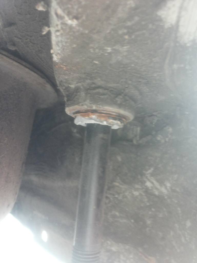

Tu sais comment ça ce change exactement ? car l'écrou du haut de la tige fileté, je ne sais pas où elle ce trouve sur la caisse ...

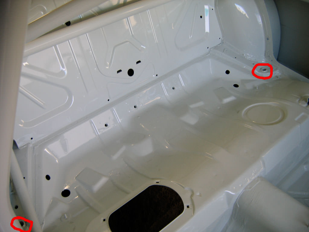

En-dessous de la banquette arrière, ici :
Il faut taper très fort sous la vis pour la déloger car sa tête est crantée.
Mais avant d'en arriver là, tu peux déjà bourriner le restant du silentbloc. Tu peux aussi faire une entaille sur le haut, et faire levier au pied de biche, un gros tournevis ou un truc du genre.
Aaaaah excellent M3E30 je m'en doutais mais j'ai fini par me dire que je me trompais car je n'arrivais à enlever les capuchons ...

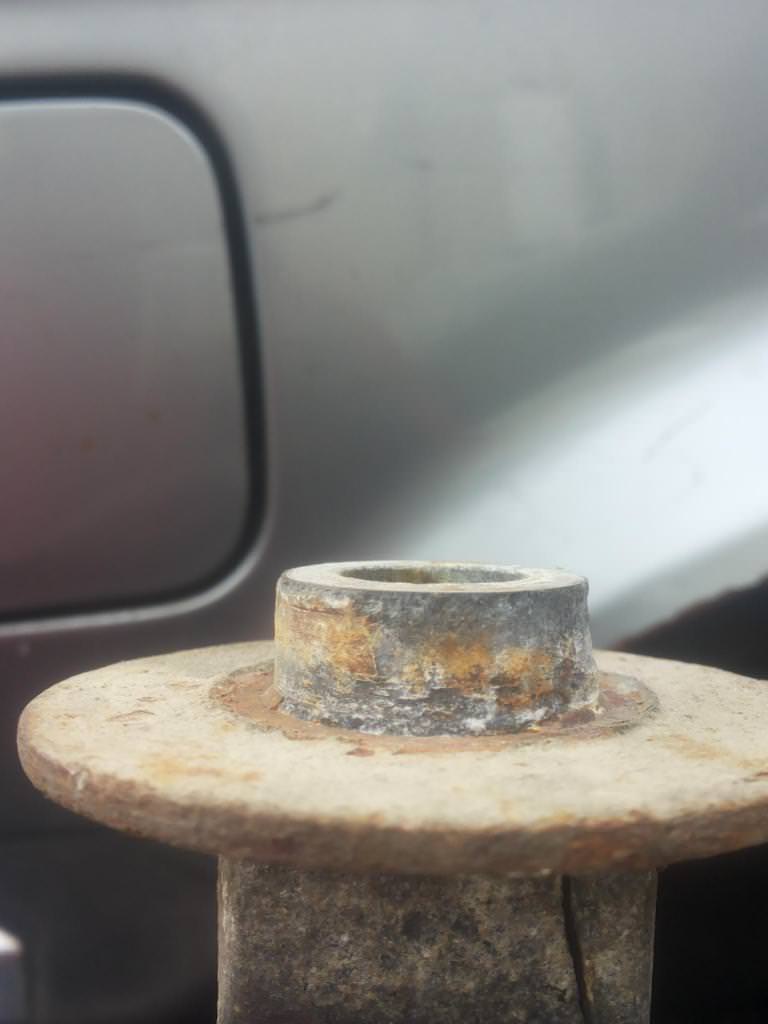

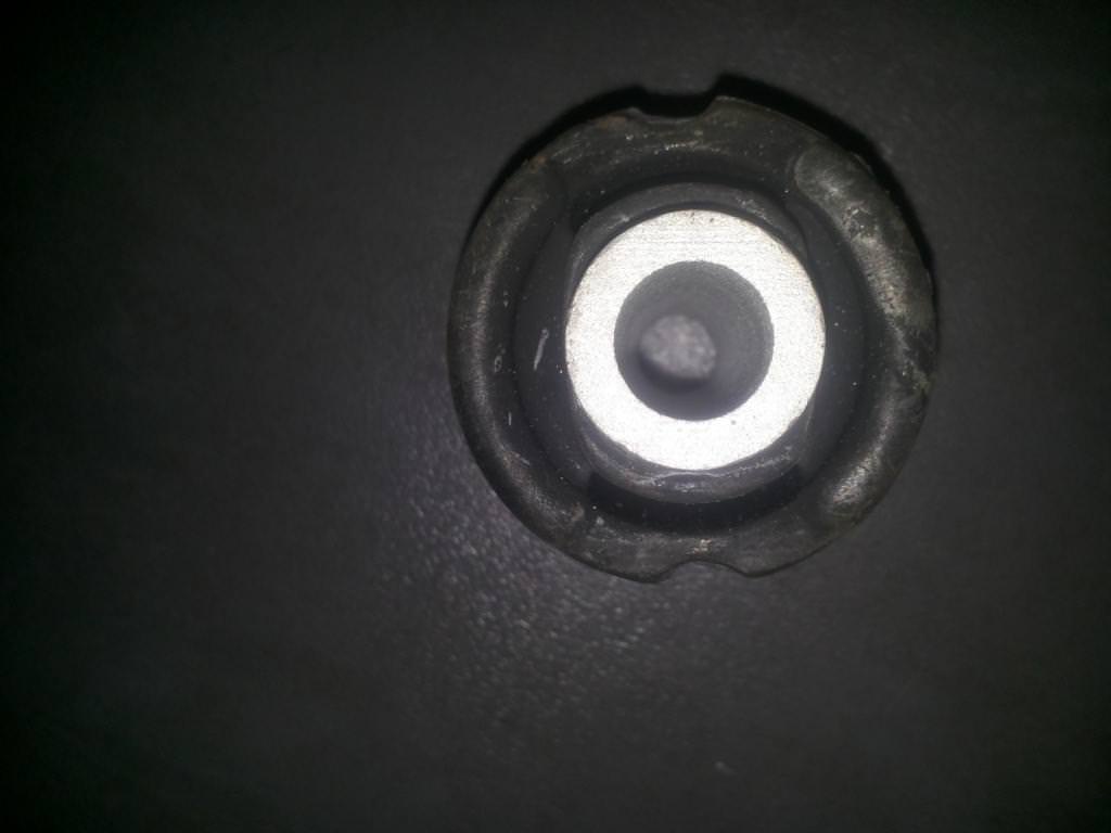

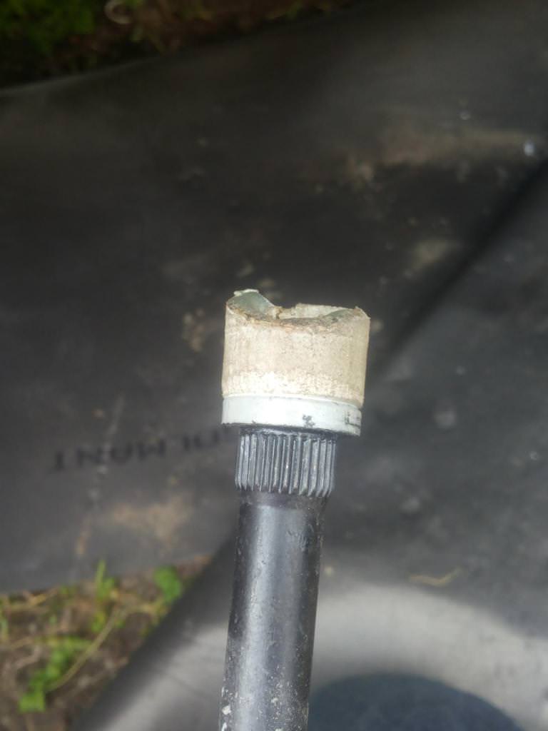

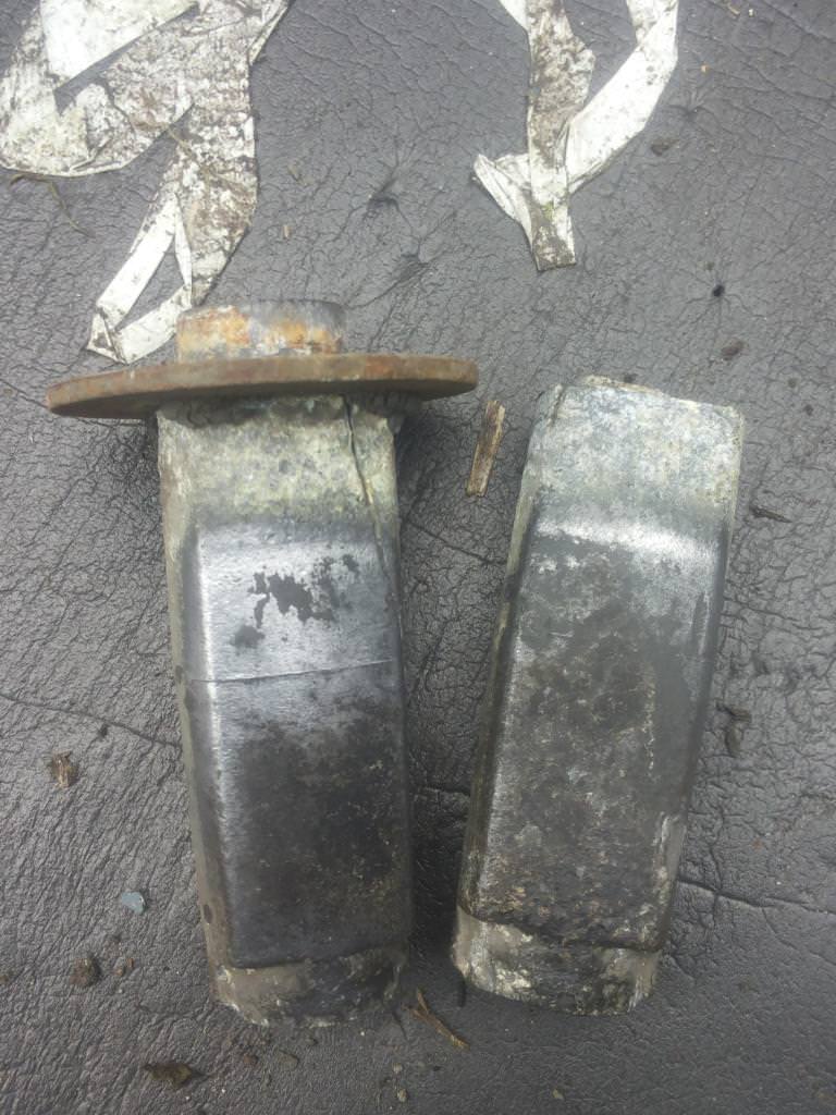

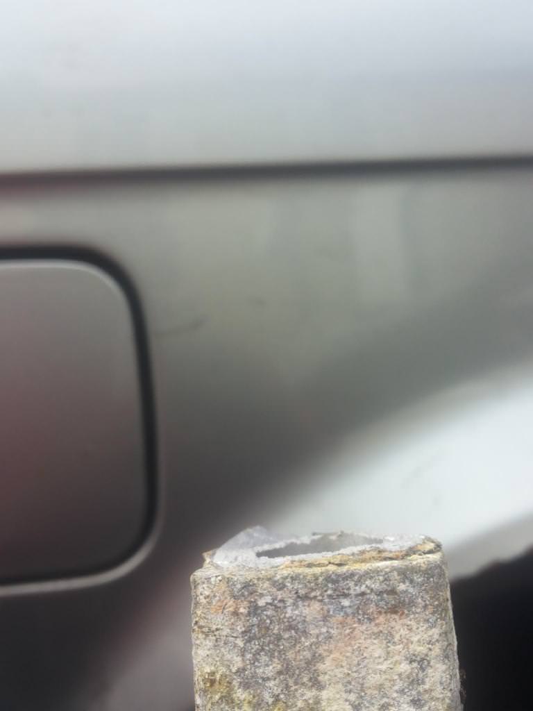

Salut à tous, j'ai enfin réussis à démonter ces bout de métal fixé sur la caisse, sans user de la disqueuse ni du chalumeau :-D  :nickel4:
rien qu'au marteau il a senti sa douleur !!! :perenoel:
Mais un a laissé un peu de lui sur la caisse donc marteau et burin oblige ...

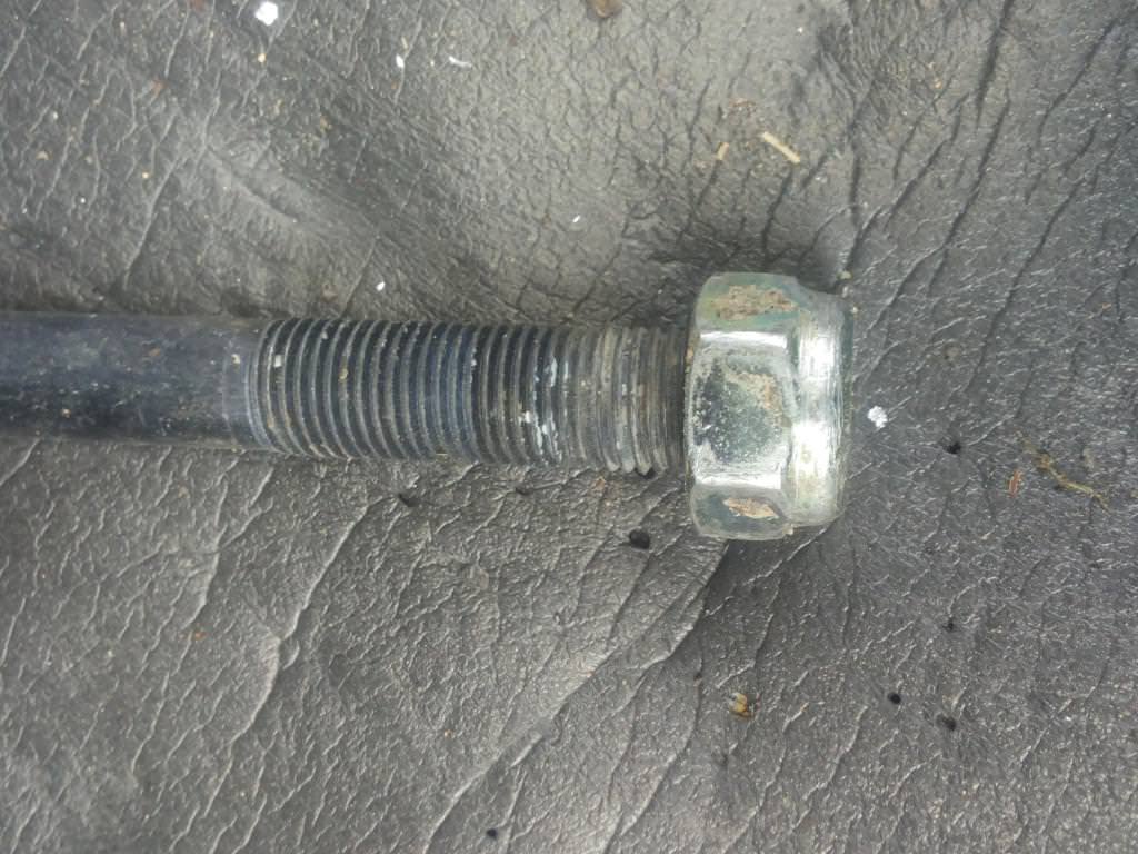

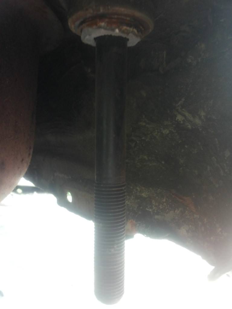

Voici la longue tige fileté qui tien le côté droit de la traverse ... Voici comment elle ce présente et où elle se loge, il faut la sortir sous la caisse en mettant l'écrou histoire de ne pas abîmer le filetage et tapez vers le haut de la caisse sur l'écrou évidement ...

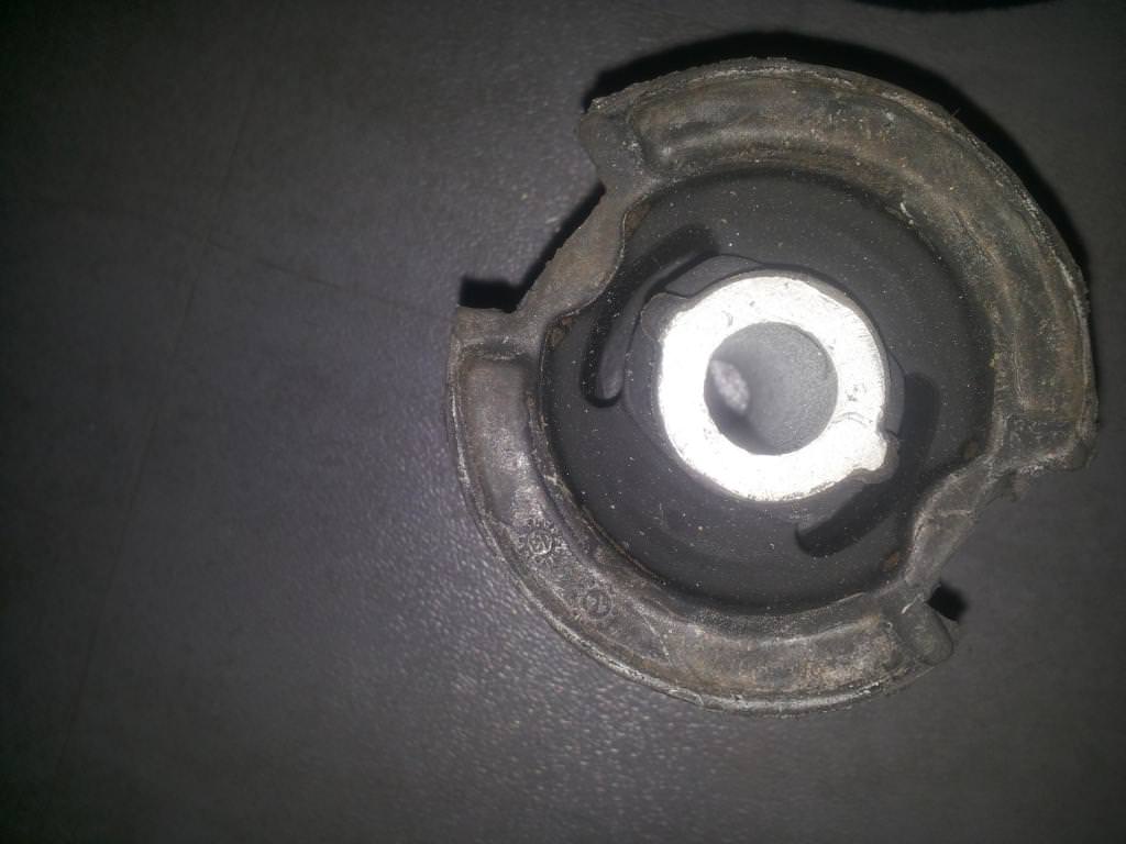

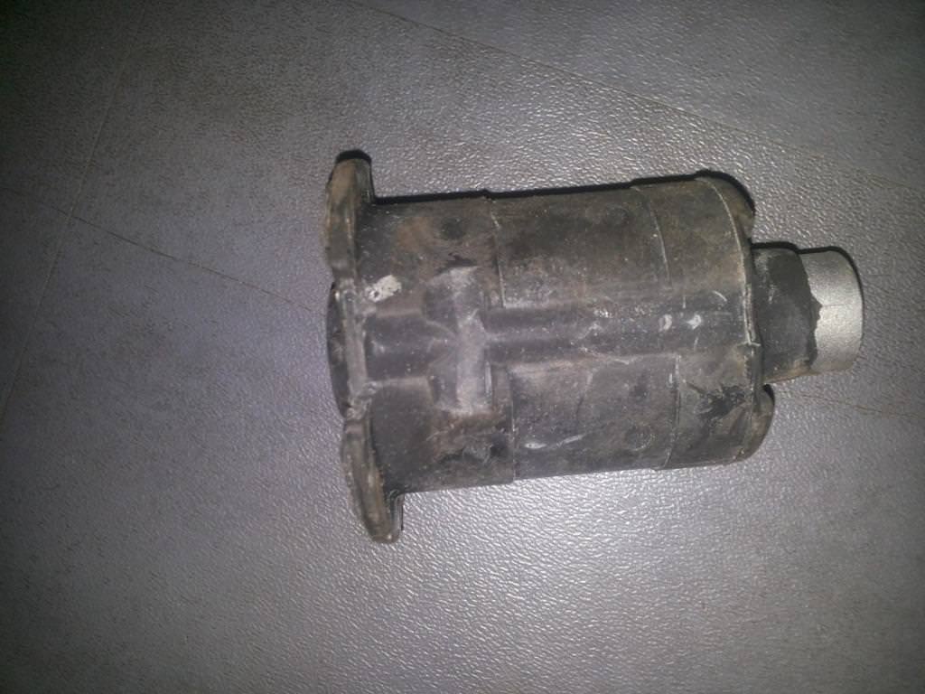

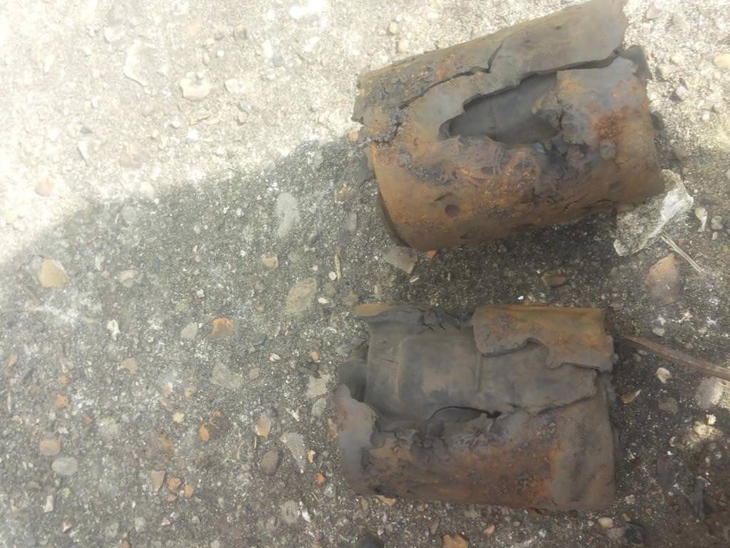

j'en ai profité pour enlever les silent bloc de la traverse dans un état cancéreux :oui:  :perenoel:
