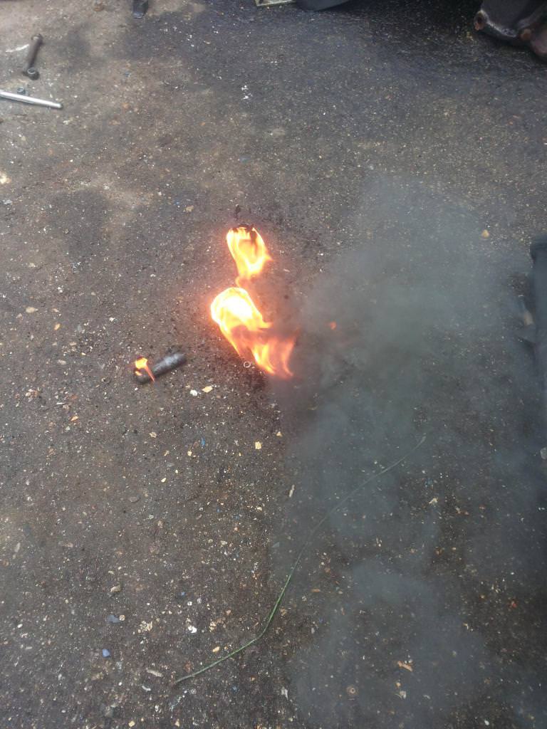

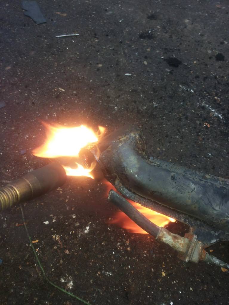

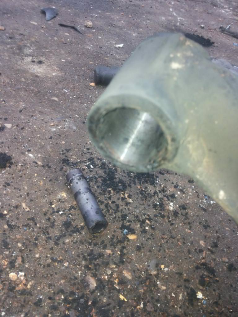

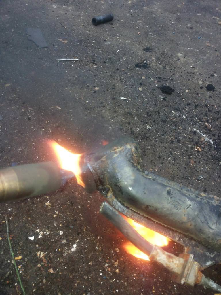

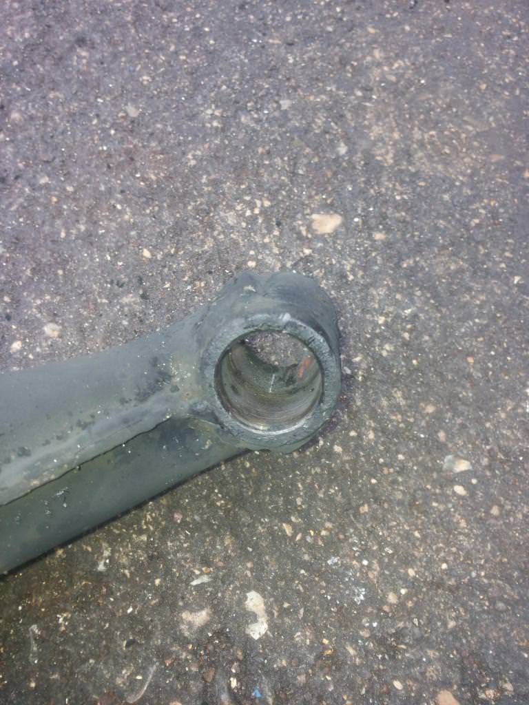

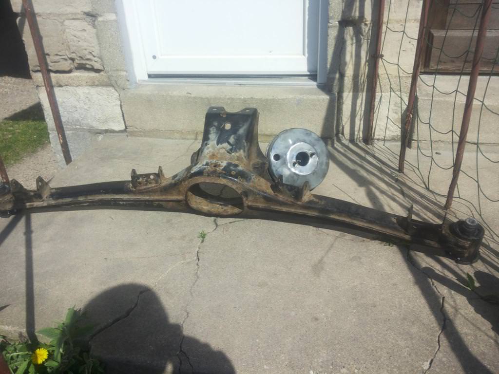

Les silent bloc de demi train ne sorte pas malgré mon acharnement donc obliger de sortit les grands moyen! Donc nous il faut chauffer le silent bloc, jusqu'à voir le caoutchouc sortir progressivement de son emplacement, puis tapper au burin et au marteau et hop fini ...

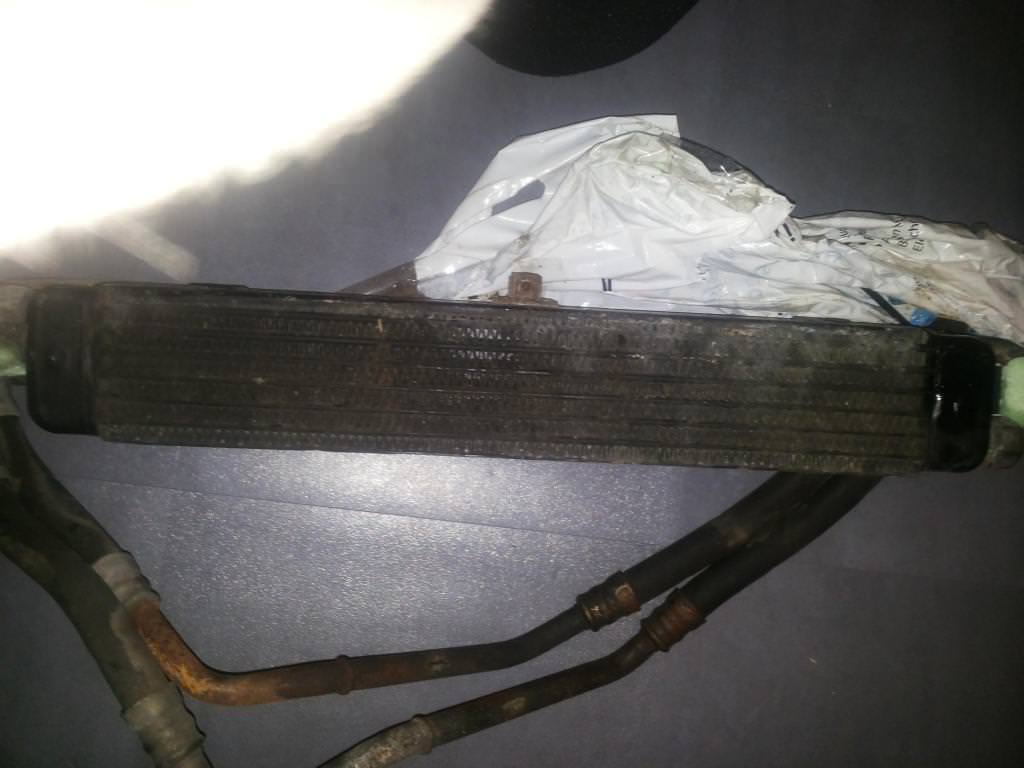

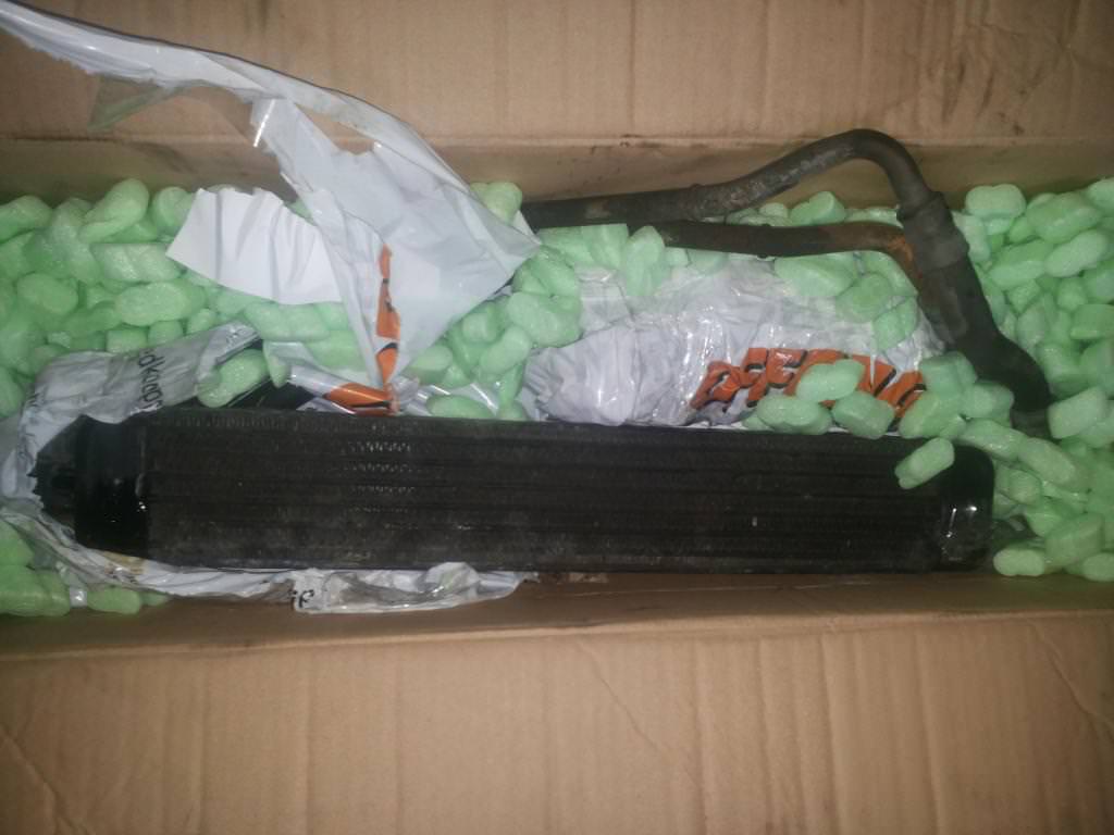

Radiateur d'huile reçu de la 535i M// e28 qui est beaucoup plus gros que celui du M3 E36 pour un meilleur refroidissement de l'huile :)
post-15884-0-56477100-1427401728_thumb.j
post-15884-0-63987500-1427401773_thumb.j

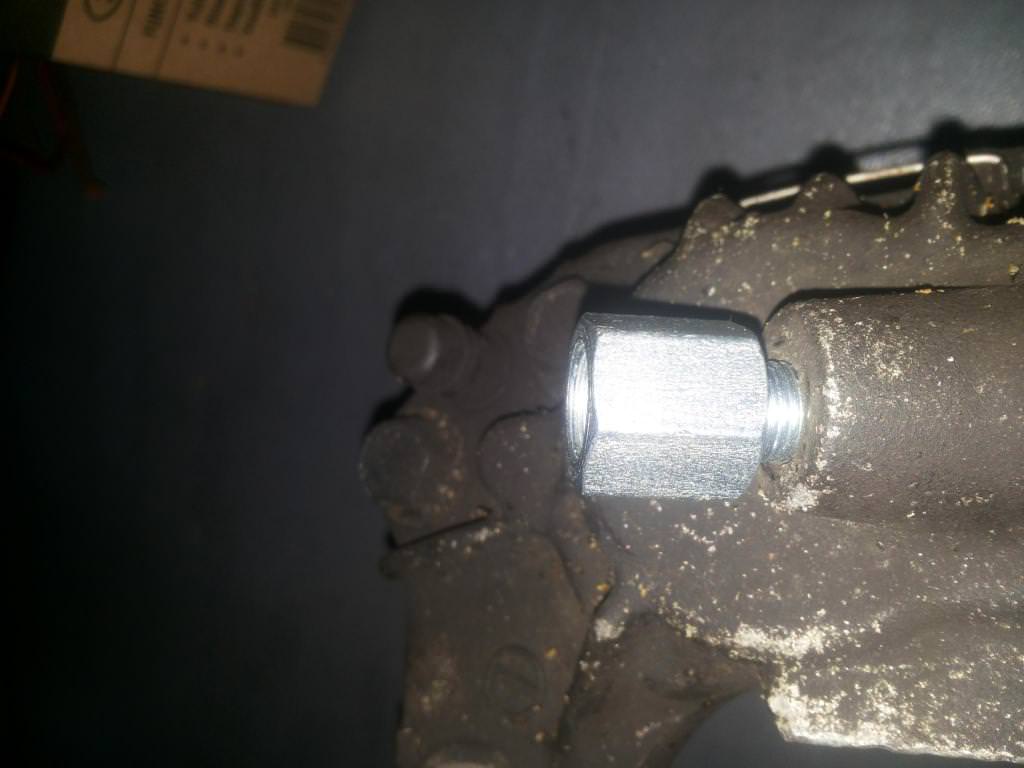

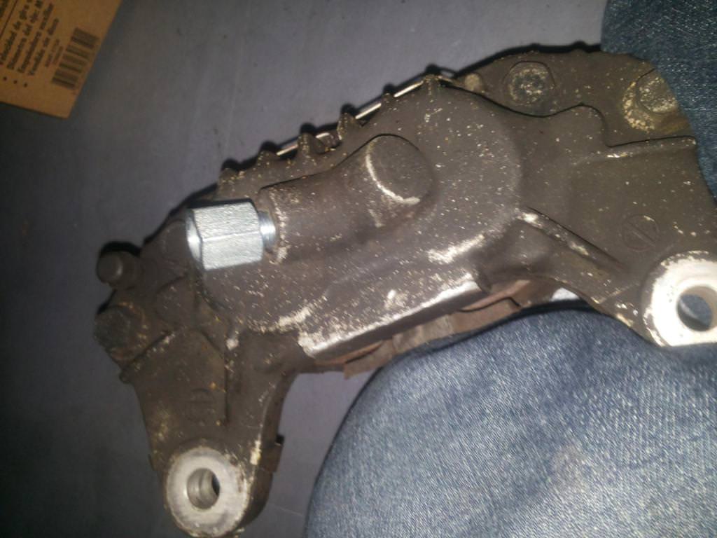

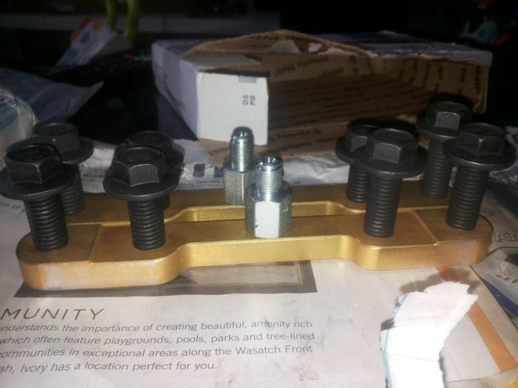

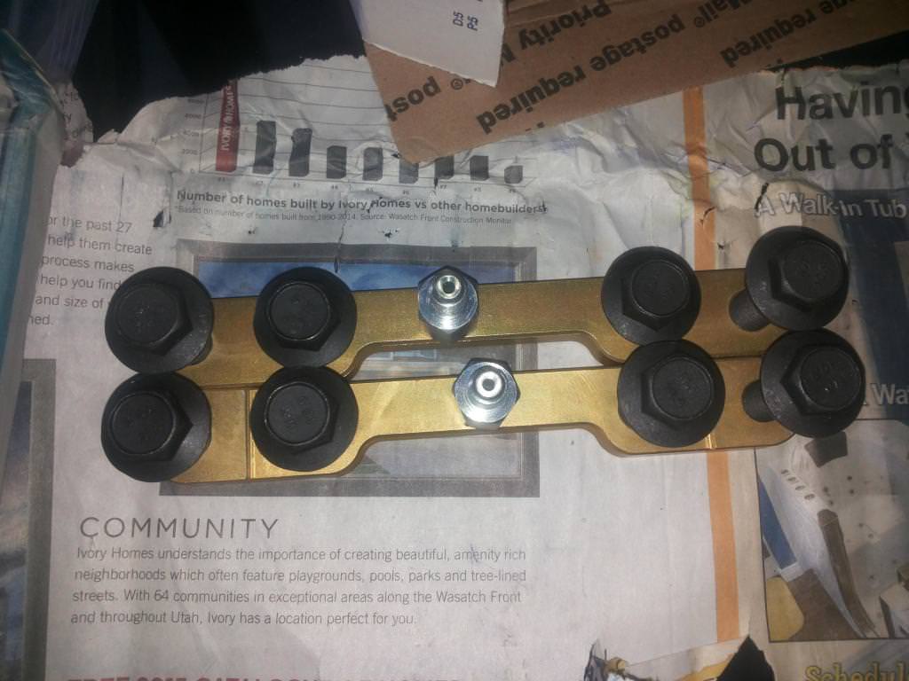

Kit d'adaptation de frein de Mazda rx7 en 4 piston spécial E30 , ce kit comprend deux cales, 8 vis et deux adaptateur pour évité de placer ces fameuses durite avec banjot en clair vous pouvez brancher les durite d'origine sans aucune modification ... ça ce présente comme ça :
post-15884-0-63617900-1428426871_thumb.j
post-15884-0-39758100-1428426903_thumb.j
post-15884-0-25558400-1428426942_thumb.j
post-15884-0-88050900-1428426986_thumb.j

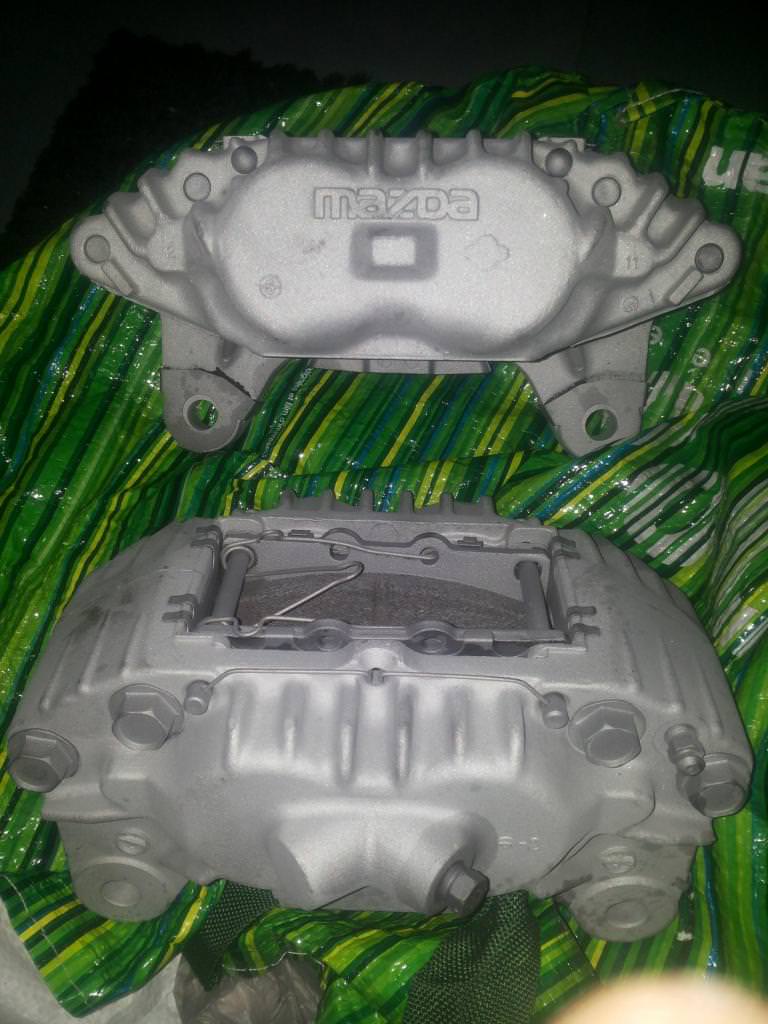

En parlant freinage sablage des étriers de la mazda rx7, petit rappel du précédent état ...

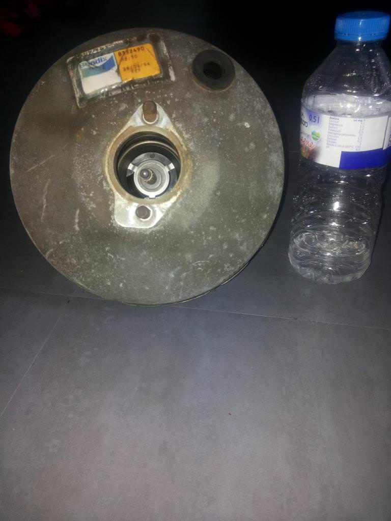

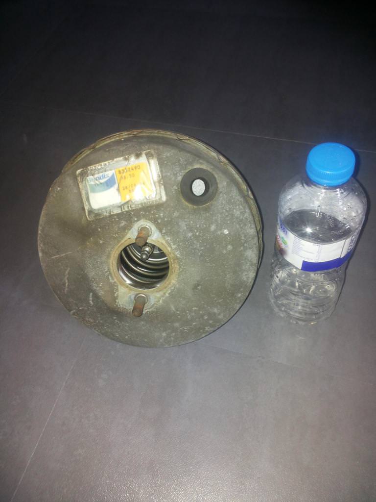

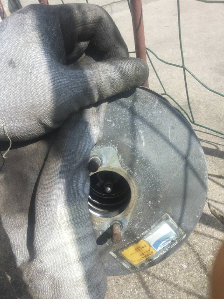

j'ai pris aussi le mastervac plus petit que j'ai pu trouver et je suis tomber sur un de reneault 5 qui fait la même taille qu'une bouteille de 50 cl ^^
post-15884-0-68488700-1428428195_thumb.j
post-15884-0-02948900-1428428231_thumb.j

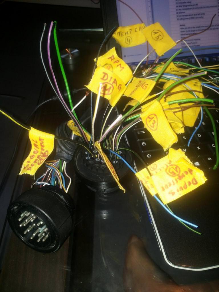

modification du faisceau moteur en cours ...

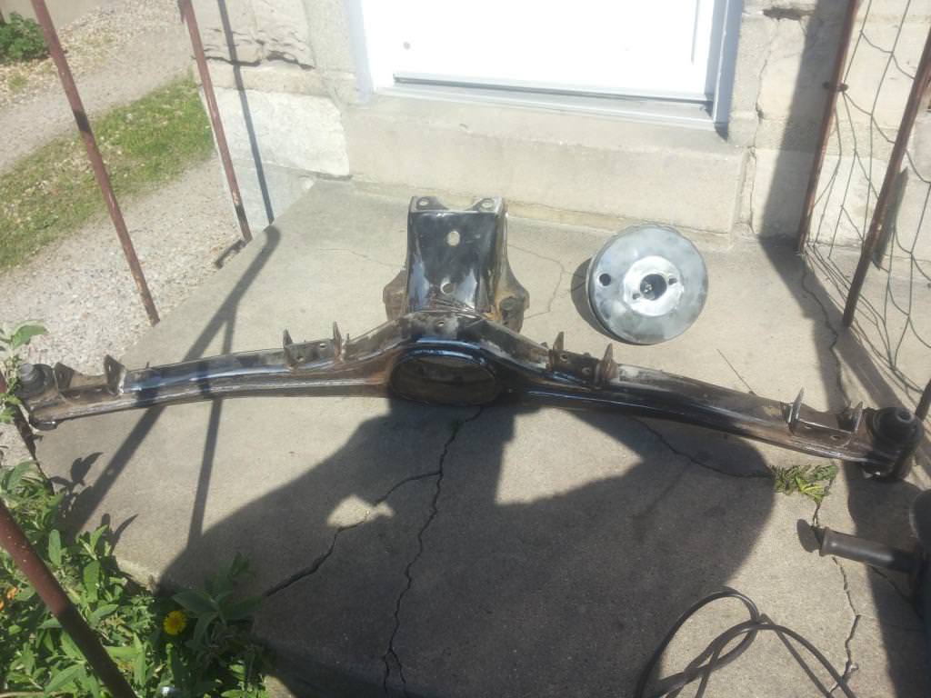

ponçage des partie du demi train avec première couche de peinture glycéro noir brillant spécial anti rouille !
