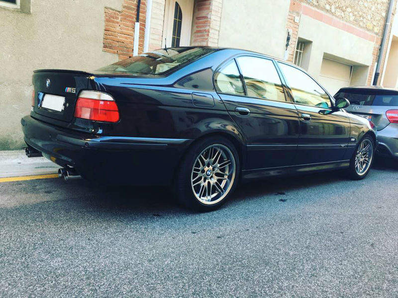

La voiture est méconnaissable ! B) plus rageuse entre le ralenti et 4000Trs, bien plus souple, reprend bien mieux en bas, etc... Je pense que la conso va baisser aussi. C'est fou comme avec l'habitude on ne se rend pas compte de la baisse des performances...:confus:  Surtout quand on roule en 1,6 TDI au quotidien :ph34r: Pareil, le train avant et la direction étaient chelou et j'avais des vibrations pénibles à 80 km/h. Avec tout neuf devant, elle roule comme sur du velour. J'adore ! Une Bonne géo et zou !

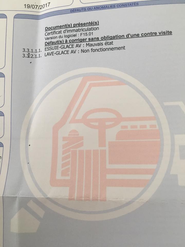

Petit passage complet au diag et tout est vert :nickel4:
Sinon:
Neuve qu'elle est ma péniche :love:
