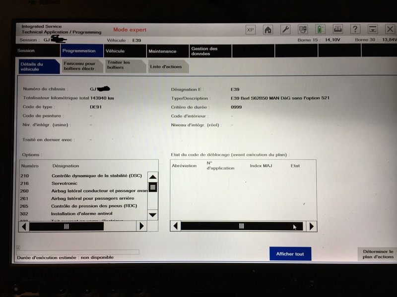

Montage du boîtier ABS/DSC neuf aujourd’hui, 10 minutes montre en main !
Le plus long c’est d’enlever la boite à air pour dégager le passage.

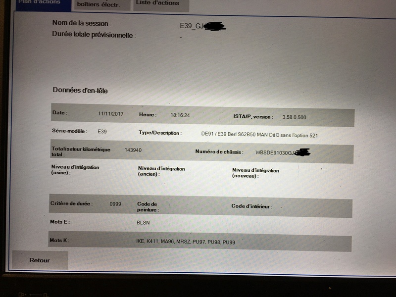

Ensuite codage avec ista
Pas de soucis particulier, codage en 5 secondes !   :nickel8:  Ensuite on a refait un diag complet. Après lecture de tous les boîtiers, ouf ! Mon kilometrage est le bon  :nickel4:

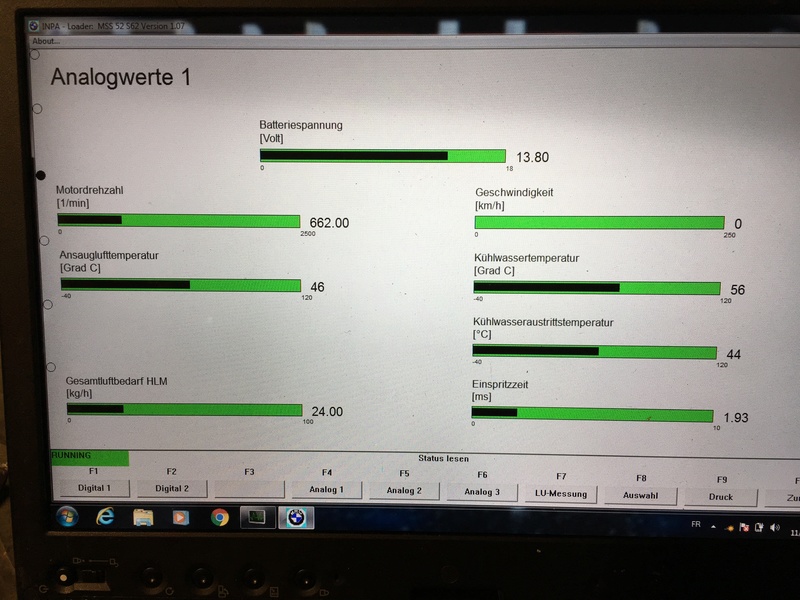

Du coup on a checké les valeurs de températures pour éliminer certaines pistes de mon problème de montée en température. Effectivement même après avoir tourné 35minutes au ralenti, les valeurs sont super basses...
Donc j’en vais privilégier la piste d’un calorstat même s’il a déjà été changé (par le mauvais ?) il y a 20000kms

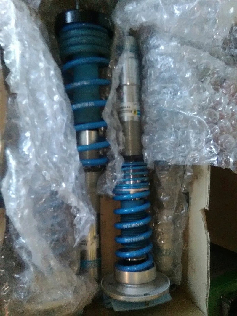

Et évidement, Bilstein récupérés B)

Tu as des symptômes pour le calorstat ou c est du préventif?
Moi, je comprend pas, sur les 2 ///M, pas le même fonctionnement de la température d eau.
la première avait l aiguille fixe à 90 sauf lors d arsouilles.
la deuxième à l aiguille au premier trait après la zone bleu et gigote pas mal lors de la conduite.
Malgré les recherches sur le forum, je n arrive pas à savoir quel est le bon fonctionnement du coup ?
Voiture en température, les aiguilles huile et eau doivent être au milieu, ça peut monter un peu au dessus sur une arsouille
là, la mienne reste très basse: 50 degrés pour l’huile et juste au dessus de la zone bleue pour l’eau même en pleine été et ça c’est pas bon ! Et pire l’autre jour il faisait froid, sur un trajet de nationale, l’aiguille de l’eau est même retombée dans le bleu !

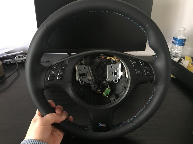

Et volant tout beau tout neuf reçu aujourd’hui
:x
Très beau la grande classe :lover:
Merci :nickel8:
