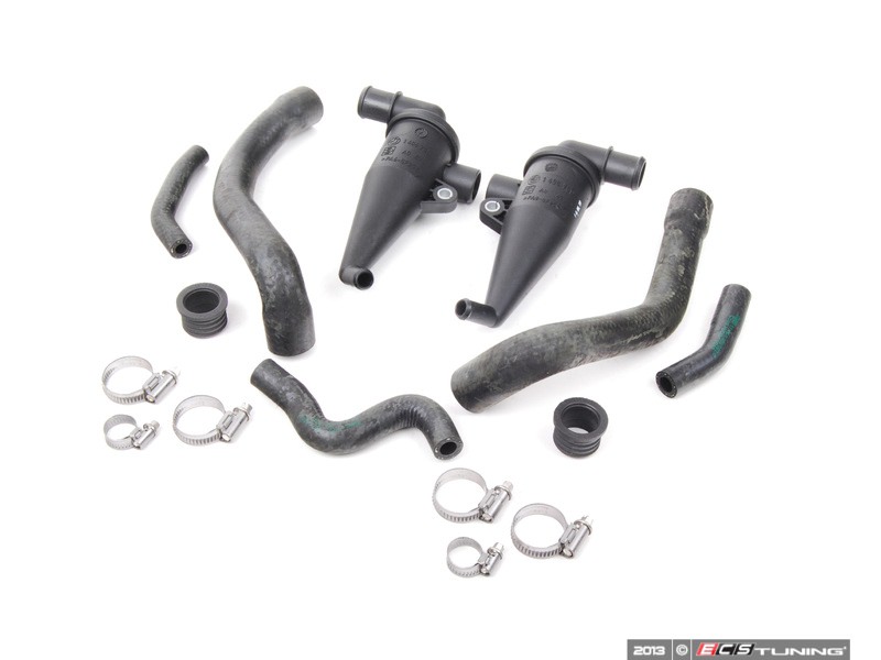

-reniflard d huile x2
En fait la pompe à eau et le calorstat ont été fait il y a 4 ans et 20000km. Mais depuis plus d’un an la voiture ne monte plus en température: 1/4 pour l’huile et presque dans le bleu pour l’eau et malgré ça mon visco tourne des que je roule plus de 10kms et que la température dépasse les 20°C. Comme le visco est celui d’origine et qu’il a 144000km, ça ne peux qu’etre Mieux
Pour les reniflard j’ai hésité... tu parles bien de  ça ?
J’oublais, j’ai commandé les deux sondes de températures de LDR aussi
Oui c est ca que je parlais.
