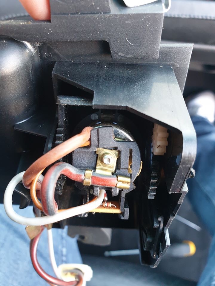

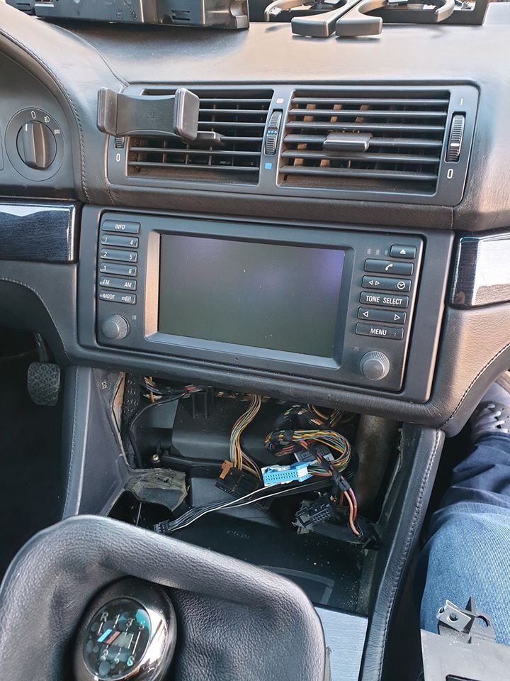

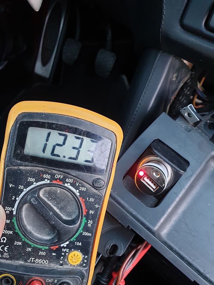

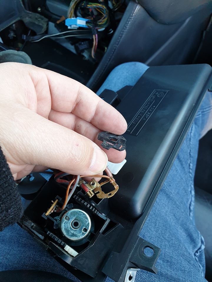

L'allume cigare n'a jamais fonctionné, pas grave quand on fait 2000km en 2 ans ?
Mais en daily, surtout pour faire 1000km A/R comme je vais faire cette semaine, ne pas pouvoir recharger son telephone est assez chiant et la batterie fond comme neige au soleil avec Waze...
Donc, opération allume cigare ! ?
Fusible HS, je le change et toujours pas de jus...  demontage de la prise, la vis de maintient avait sauté (ne me demandez pas comment) assemblage du merdier avec une nouvelle vis et hop 12v ?
Next lever ➡️
