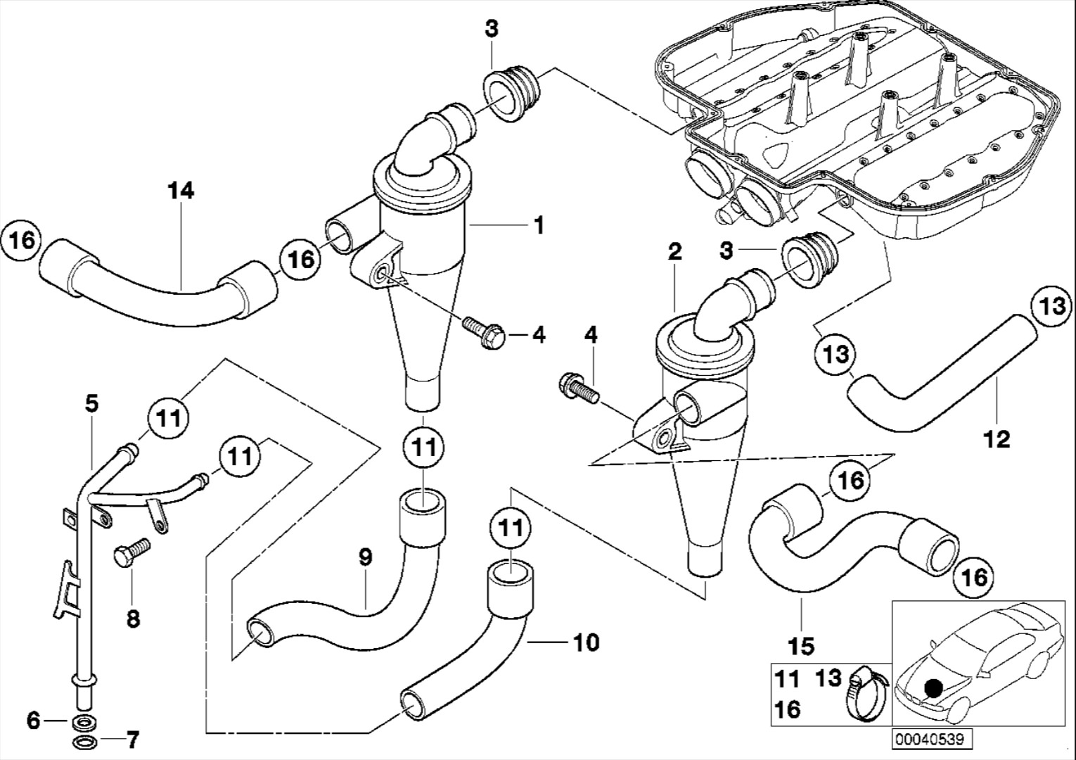

Pensé à faire ton filtre vanos aussi ! Ça coûte pas grand chose et c est un préventif important !
penses aussi aux déshuileurs s’ils n’ont jamais été fait ?
Purée j’aurais du en parler dans mon post ça l’aurait fait vivre un peu
:lol:
J'ais fait le filtre Vanos sur la mienne, mais les déshuileurs ils sont où ?
Les déshuileurs et le filtre vanos je les ai fait
d’ailleurs ils avaient une bonne tête
Ok ils sont fixés sur le plenum, il faut que je regarde dans l'historique si celà aété fait. Sinon à la prochaine révision elle va y avoir droit.
Tout à fait , c’est assez simple comme entretien à faire , quand tu compares à nos M57 qu’on a eu , clapets d’admission etc ...
Modifié par pack m
Deshuileurs oui c'est bien il faut le faire.
Aussi appelés Reniflards d'huile.
Sur mon ex j'avais fais les deux + les durites caoutchouc de Reniflard, avec le temps et la chaleur elles étaient un peu ramolies...

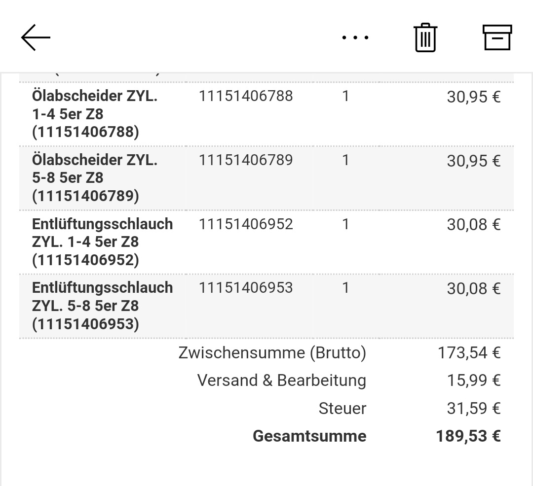

Voilà les refs (commandé sur leebmann24)
Pieces numero 1,2, 14, 15
