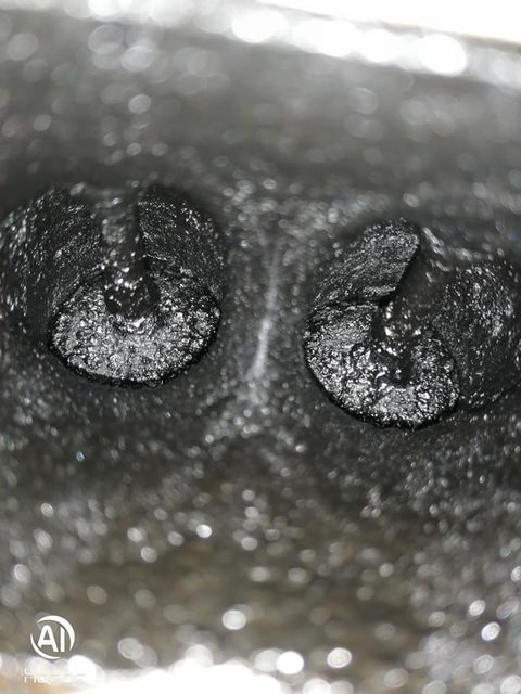

Decalaminage sur une B8 ?
Oui c est sensé être mieux mais elles sont aussi touchées (comme les rs5 qui ont également le CFSA)....
un exemple d’un collègue de rs4 B8 a 140mkm:

ah ouais quand même, pas beaucoup mieux que la B7...
il y a 17 minutes, dump a dit :
Oui, c’est même très moche..... surtout quand on sait que ça touche la plupart des FSI .... et d’ailleurs... quid des moteurs BMW à injection directe ? A priori il y a un oil catch can sur la M4 (pas sur les RSx) mais il semble se remplir gentiment au fur et à mesure ...

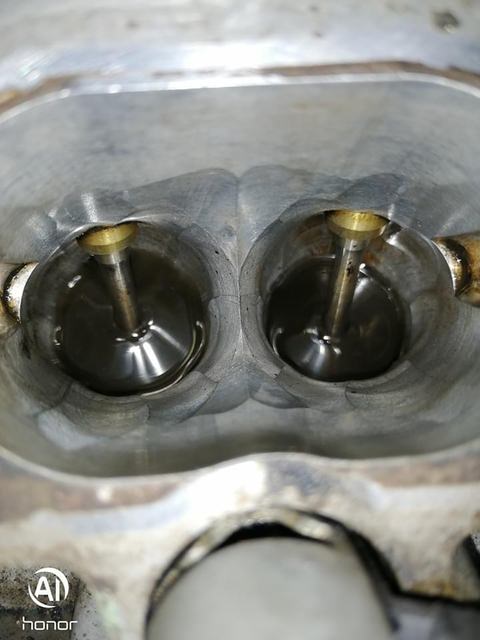

sur les fsi, la solution gratte avec tes petits doigts reste la meilleure ?
il y a 3 minutes, dump a dit :
Oui totalement inutile sur une injection directe.  Ça va sur les vieux mazouts ça et encore, si c’est pour aller boucher le cata...
A priori, la coquille de noix donne un bon résultat : photo après :
