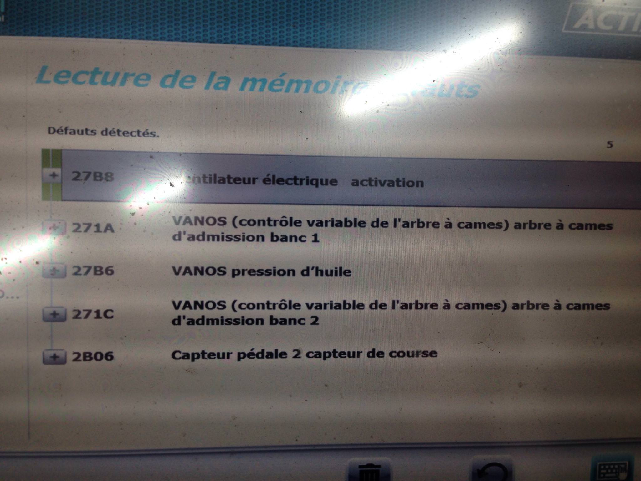

Posté(e) le 6 mars 201510 a comment_696163 Bonjour à tous! Voilà après une petite balade cette après-midi, lors d'un dépassement, j'étais en 3 eme à 4000T/min, j'appuie à fond et la voyant moteur qui s'allume, perte de puissance, voiture bridée à 4500T/min... Je me gare sur le côté , coupe le contact et redémarre. Et la plus rien... Je me dis : ou la c'est pas normal... Ayant une connaissance travaillant chez midas pas loing de chez moi je file le voir pour un diag. Et la, 4 défauts : Code : 271A vanos (contrôle variable de l'arbre à came d'admission banc 1). Code : 27B6 vanos pression d'huile. Code : 271C vanos (contrôle variable de l'arbre à came d'admission banc 2) . Code : 2B06 capteur pédale 2 capteur de course. Je précise que la voiture à 128000km que la vidange est prévu dans 12000kms. À noter également quand la voiture est chaude, il y'a un très léger bruit de cloche au demarrage... Pompe HP? Une simple vidange? Coussinet de bielle? À part cela la voiture roule nikel!!!! Merci à tous d'avance pour vos conseils!!!
Posté(e) le 6 mars 201510 a comment_696172 bonjour, A mon avis il n'y a pas de problème de Vanos. Les vanos sur E60 ça tombe jamais en panne ( avis d'un spécialiste qui dépanne BMW France quand ils sont sans solution ) Il est bien indiqué VANOS pression d'huile. J'ai eu le cas sur la mienne a 117000Km. J'ai fait un nettoyage moteur avec un produit spécifique et je me suis retrouvé avec un filtre a huile ou on aurai pu penser qu'il n'avait jamais été changé, plein de boue. j'ai fait la vidange, puis une seconde 7000Km après. Maintenant j'ai 131000Km et ça tourne comme une horloge. Je te donne du vécu. Je suis allé chez BMW quand ca m'est arrivé et il voulaient changer les vanos ainsi que le tuyau de pression ou il fallait démonter le carter et tout le toutim. Heureusement que j'ai fait au plus simple. Le fait est que si il y a pas assez de pression les vanos mettent pas l'arbre a came en place et donc moteur en mode dégradé. Pour moi la valise permet d'isoler le secteur défectueux. Je crois que le diagnostique est a faire de façon humaine et d'analyser . Le bruit de cloche pourrait venir des vanos qui manquent de pression. Le bruit tu l'avais avant? Quand tu fais la vidange l'huile est dans quel état?

Posté(e) le 7 mars 201510 a Auteur comment_696371 Ok je vais prendre rendez-vous la semaine prochaine chez Mcartech en Belgique, ils ont l'air pas mal... Par contre y a t il un moyen pour bien rincé le moteur? Un produit à mettre dans l'huile avant le changement des coussinets? Faire une vidange avant? Peut on changé les filtres vanos en même temps? Et concernant le défaut vanos pression d'huile? Cela ne viendrait il pas de la pompe hp? Et non des coussinets?
Posté(e) le 7 mars 201510 a comment_696372 A ce que je sache cela n'est pas dans l'entretien chez BMW? Mais je vais faire tester mon huile pour voir l’état du moteur. J'ai prévu cette intervention a 150000 selon les conseil de ma concession BMW
Posté(e) le 7 mars 201510 a comment_696373 Ok je vais prendre rendez-vous la semaine prochaine chez Mcartech en Belgique, ils ont l'air pas mal... Par contre y a t il un moyen pour bien rincé le moteur? Un produit à mettre dans l'huile avant le changement des coussinets? Faire une vidange avant? Peut on changé les filtres vanos en même temps? Et concernant le défaut vanos pression d'huile? Cela ne viendrait il pas de la pompe hp? Et non des coussinets? Je t'ai mis un produit plus haut, utilisé par des pro pour faire un nettoyage de tout le circuit d'huile. Je pense pas que ta pompe soit en cause. Si c'est bouché et qu'elle marche bien, la pression ne peu se faire car si il y a pas le passage et ben la pression monte pas. Pour les coussinets il est bien de faire tester l'huile 65€ fait sous 8j, avant de tout démonter.
