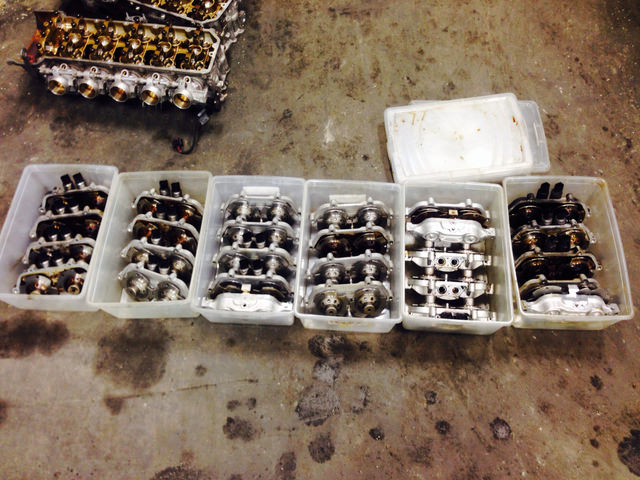

Pour tes vanos ta plus qua les faires changé cars c'est foutu, regarde cette photos, c'est un spécialiste qui fait exclusivement les vanos BMW, il fait que sa les vanos, regarde tout ce qu'il à récupéré de tout les V10... il explique qu'il a fait plus d'une trentaine de V10 en seulement 6 mois... et cette photos c'est qu'une parmi toute celle qui la montré.
Image_Uploaded_By_Auto_Guide1408421091_7

Bonjour à tous je reviens vers vs concernant mon problème. Donc ça y est changement des coussinets de bielles fait!!! J'ai fais ca chez Mcartech en Belgique, super pro, ils connaissent bien le v10, ils sont spécialisés motorsport et grosse cylindrée !!!! Les coussinets étaient légèrement attaqués. Ca a été fait just a temps, ouf!!! A 129000kms. Pas de limailles, le moteur relativement propre!!! Cool! En voulant remonter le carter d'huile, le responsable m'appel pour me dire qu'il y avait une pièce cassé: une piece en plastique qui fait a peut près 8/10 cm de long avec un axe qui entraîne la chaîne de la pompe à huile. C'est cela qui me faisai un manque de pression d'huile!!!! Bien-sûr commande de la piece et remplacement. Changement des filtres vanos également. Purge des vanos 3 fois. Suppression du speed limit! Reprogrammation de la bête !!! Reprise du véhicule hier et waaaouuh!!!! Que c'est bon!!! Je suis obligé d'enlever l'esp pour profiter pleinement de toute la puissance!!! Donc voilà j'ai récupéré ma belle encore plus énervée qu'avant!!! Je vous recommande vivement ce garage, ils sont très pro et connaissent bien le v10 ainsi que les autres sportives en général !!! Son avis sur mon vehicule : voiture très soignée, moteur propre,ras!!!
Il y a une chaine entre la pompe a huile et la pompe vanos, un patin tendeur et un patin classique...
content pour toi,mais t'as pas un rodage à faire des coussinets avant d'y taper dedans?
Je pense que c'est nécessaire
Un minimum oui est en effet necessaire...
Le patron ma appelé pour me dire qu'il devait aller cherché des pièces en hollande et qu'il pouvait faire mon rodage avec le véhicule !!! J'ai dis oui tt de suite.
Il faut faire environ 200/300 kilomètres tranquil jusque 3000 trs/min Max, et ensuite accélère progressivement .
Resultat j'ai récupéré la voiture rodée par un pro!!!
