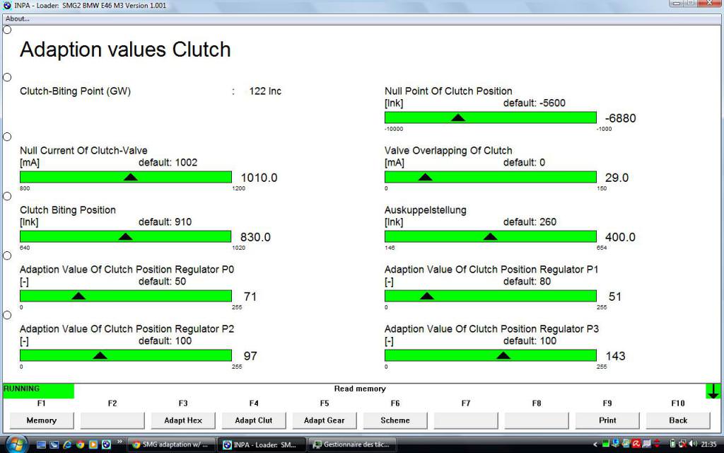

J'ai affiché sur lINPA les valeurs de l'embrayage ("clutch position" : 695/1420...) Quelqu'un a une idée des valeurs qui doivent être affichées à ce niveau ?
Bonne remarque avant de faire ma purge + réadaptation j' ai relever 600 et des poussière et après j'étais a 725 je ne remarque plus trop de vibration et un comportement meilleur qu'avant....

Si certains peuvent donner leur valeur de l'embrayge ça permet de faire une moyenne.

Par contre je n'ai toujours pas trouvé à partir de quel valeur de position d'embrayage celui ci est considéré comme fatigué.

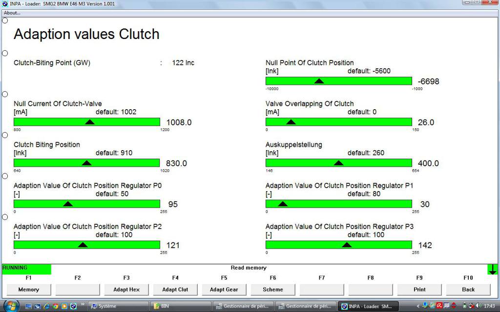

Je posterai les valeurs de l'embrayage avant et après procédure d'adaptation.

fin mot de l'histoire en espérant que ça pourrait être utile à d'autres :

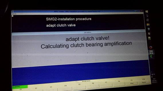

Je n'avais rien pour maintenir la charge mais j'ai tenté quand même. J'ai suivi toutes les infos que j'ai pu rassembler (point mort, voiture froide..) et tenté une ré-adaptation du bouzin avec INPA. De tout ce que j'ai lu, les fois ou la réadaptation plante, cela semble provenir d'un défaut déjà existant sur la boite. La mienne est clean, pas de msg d'erreur, pas de ressorts cassés...
m3-e46-11056931_10153144728928094_287500
F9 > Specials tests, F1 puis F8, F2 puis F8 et F3 puis F8 (respectivement 16, 3 et 5 minutes, j'ai éteins gps, phares et tout ce qui est susceptible de pomper la batterie).
ça a fait un sacrée barouf au niveau boite (électrovannes divers, pompe...), puis du vert partout, puis j'ai remis le contact.
je suis allez faire un tour pendant 30 minutes et là j'ai découvert une nouvelle auto :

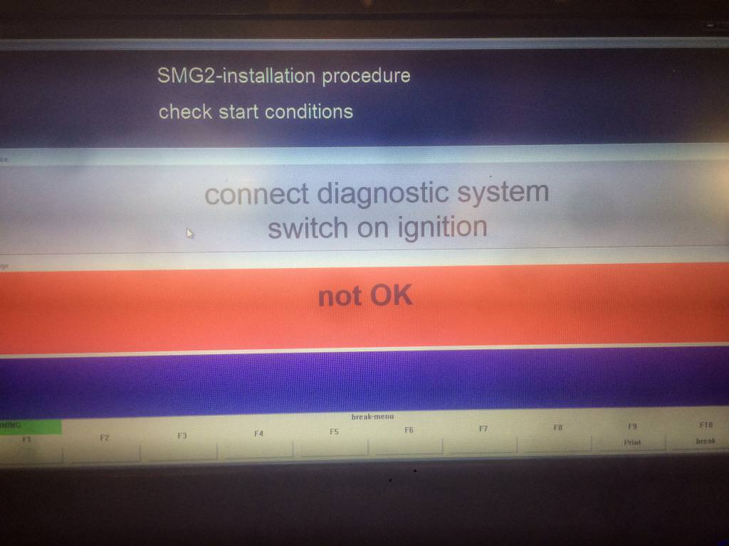

De démarrer la voiture non ?
Apres tu as tout fais juste avec le contact ? Tu n'as pas eu de soucis de batterie ?
Moi quand j'avais sorti mon groupe je voulais tout faire et voila ce que me faisais
post-15583-0-81632000-1426106574_thumb.j
Du coup impossible de tout reparametrer ni purger mon groupe alors que tout marche correctement.
Mais je suis sur que de faire tout les apprentissage lii ferais un grand bien.
J'avais essayer avec le contact, moteur tournant rien a faire toujours cette page ouverte.
