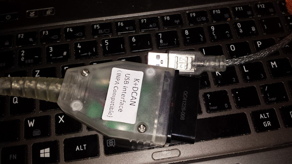

Anthony, quand tu es sur la première page de l'INPA, tu as bien les deux ronds en noir (battery et ignition je crois de mémoire) ?
Pour avoir l'allumage détecté par INPA, j'ai dû changer les paramètres du câble, souder les pattes 7&8 et ressouder le câble de masse qui avait dégagé (merci les chinoiserie ebay à 15€).
La procédure a pris moins de 30minutes, j'ai stoppé tout ce que je pouvais éteindre(phares,gps...) et la batterie a tenu le coup.

Il faut que les 2 rond soit noir ? Pourtant jai pris un cable qui marche tres bien jarrive a commander le passage des vitesse voir mes etats parametres etc ... Cest un K-line pourtant le tien cest quoi ? Avant que tu soude les broches 7 et 8 tu arriver a voir les parametre et tout ou rien du tout ?

Anthony ton câble a pas l'air de detecter ton allumage du coup il ne sais pas si il y a le contact et ça plante...
Je te conseil d'acheter un vrai câble au besoin j'en ai en rs232 mais c'est du costaud...(les vrais inpa pas ces foutus clones vag de ....)
- Les deux ronds doivent être noirs quand tu mets le contact.
- J'utilise ce câble :
- Je n'arrivais pas à obtenir les deux ronds avant soudure + paramètrage avec MPROG (je ne sais pas si les deux sont indispensables du coup)
- Si nécessaire je peux faire une capture des paramètres de mon câble avec MPROG
Ce câble à 15€ fonctionne très bien pour ma part même si j'ai dû ressouder un fil de masse (ça semble assemblé à la va vite). vag ou bmw, le chipset est le même, c'est juste une histoire de paramétrage après.
Justement je sais que le ftdi est le même mais pour ma part je ne me risquerai pas à utiliser ces câbles pour faire des paramétrages ou reprog , j'ai un icom et je peux te dire que c'est quand même plus confortable et bien plus sure..

Effectivement j'ai longtemps hésité avant de lancer l'adaptation sans chargeur et avec un câble bas de gamme.
J'ai trouvé pas mal de témoignages de succès sur les forums US & Anglais avant de tenter.
Pour le DIS c'est sûr que c'est mieux mais l'INPA est plus simple à mettre en œuvre. A la base je voulais juste pouvoir lire les codes erreurs. On fait avec ce qu'on a :)
Mais pour moi un code défaut enregistré est un code défaut, que ce soit avec un câble à 15€ ou un GT1.

Pourquoi ne pas tenter un parametrage de SMG avec un câble pas cher sa risque quoi ? Tu es sur que sa viendrais de mon câble ? Il faut que je soude comme la broche 7 et 8 et sa marchera ?

Sa risque quoi ? Et il faut que je soude comme la fait folsom ? Je comprends pas j'ai pris un K-line c'est nickel pour E46
Les câble bleu BMteknic sont bien ? Il coute 30e pourtant
