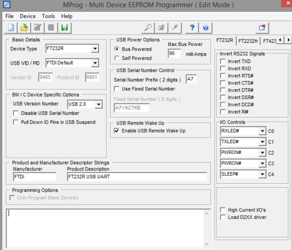

Perso j'ai suivi le tutorial présent sur ce site qui explique la soudure et le paramétrage avec MPROG. Simplement les valeurs que j'ai dû renseigner dans MPROG n'étaient au final pas exactement les mêmes que celles du tuto pour que la détection du contact fonctionne. Si ça intéresse je peux poster une capture mais je dois réinstaller le logiciel du coup.

C'est quoi MPROG ? Mais détecter le contact de quoi ? Qu'il y est bien le +APC ?
Voici le paramètres de MRPOG qui permettent à INPA de détecter que le contact est présent :
Dans la plupart des tuto il est indiqué d'inverser (invert) certaines valeurs. Pour le câble que j'ai posté plus haut, ça semble fonctionner parfaitement avec ces valeurs : quand je tourne la clé, le deuxième rond s'allume en noir.
