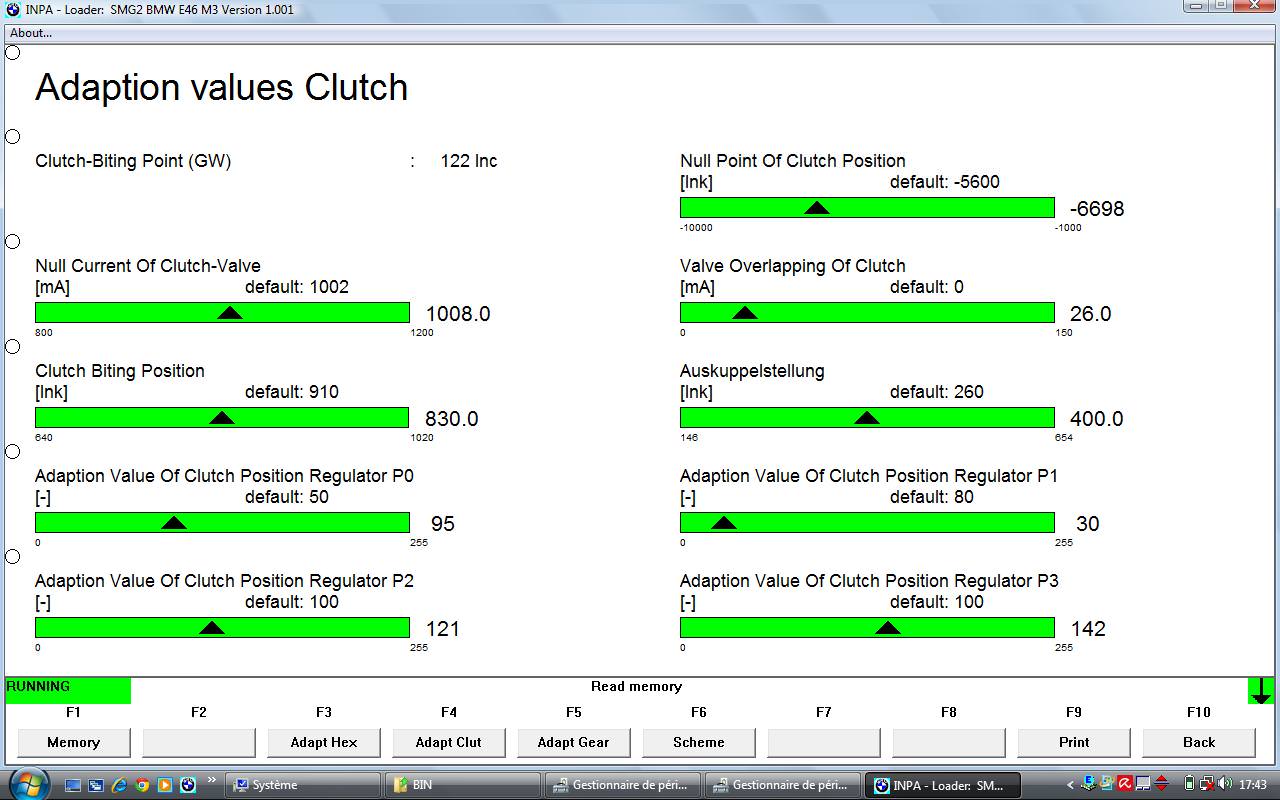

ca y est, j'ai réinstallé inpa! :)
post-9408-0-89957500-1428339758_thumb.jp
Tu peu tout faire avec inpa réadaptation SMG test vanos etc?

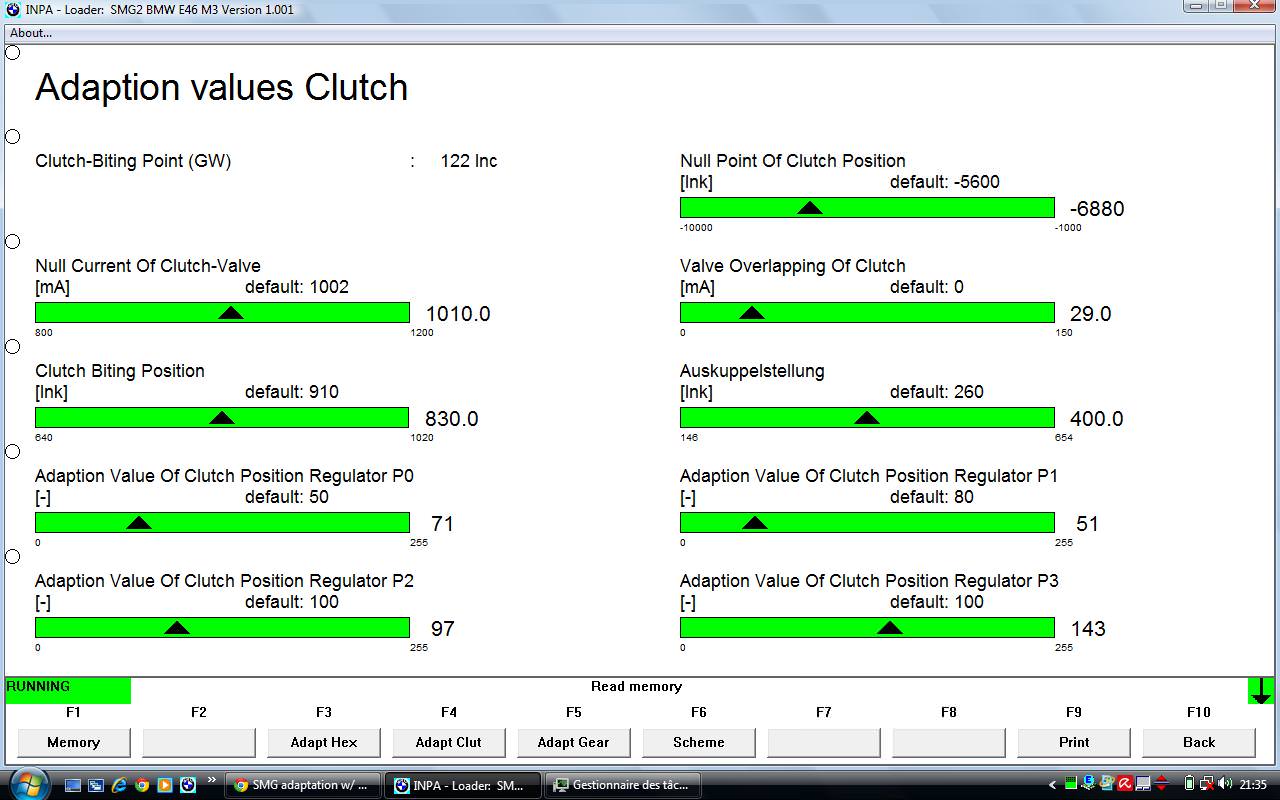

bon, en fait, j'en ai profité pour faire les purges et le réapprentissage.... la boite est transfigurée!!! elle claquait aux changements de rapport et c'est à nouveau plus doux et mieux coordonné!!! bref, je suis content :)
les valeurs ont du coup un peu évolué :
avant :
post-9408-0-15413900-1428351642_thumb.jp
après
post-9408-0-21644800-1428351644_thumb.jp
content pour toi tu vois que ça y fait du bien lolll :nickel8:  même constat je me régale le mode auto est soft plus qu'avant!!! et j'ai pas essayer le mode5 ou 6...ni 4 dailleurs
