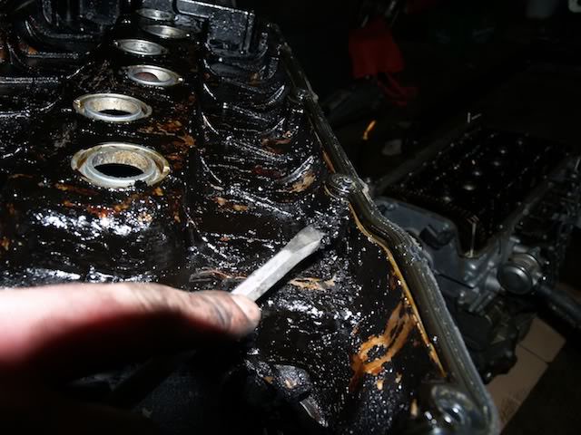

Tiens,
une belle photo d'un moteur de R32 rigoureusement entretenue suivant les précos constructeur :
(je suis un peu hors-sujet je sais :) )
comment_696348
Pour moi oh que non tu n'es pas hors sujet.
On commence à voir de ci de la les premiers moteurs "victimes" des preconisations Long Life (à la con) des constructeurs.
Comme au dessus c'est pas joli du tout.

Sur un moteur essence, arriver à un tel stade en ayant suivi les précos constructeurs, j'avoue que j'ai des doutes...
Ma E46 (330i) est vidangée en suivant les précos BMW et elle arrive à bientôt 230mkm sans soucis (j'ai pas ouvert le cache culasse récemment mais j'ai pas d'inquiétude), donc, pour moi, les entretiens "long life" n'expliquent pas tout :wink:
comment_696384
J'ai vu un M52B25 (523i) entretien "réseau" dans le même état que montré plus haut récemment...

Ah ouais, quand même... Il a roulé au mazout ou quoi ???  :wink:

Un couvre culasse comme sa, j'en ai déjà eu plusieurs au boulot (mecano audi) et bien dans a chaque fois c'était des véhicule entretenu hors réseau avec de l'huile de mauvaise qualité et qu'il on laisser pendant longtemps ( 2 ans ou plus) l'huile brûle. On a un client qui a une A3 3.2 1ere main environ 180000km et le couvre culasse est impecable même en suivant les entretien constructeur donc après sa dépend l'utilisation et l'huile utiliser pour arriver a ses résultats
comment_696592
Voilà je suis tout a fait d'accord ! Merci du retour !
