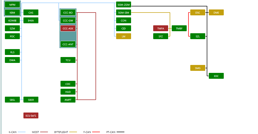

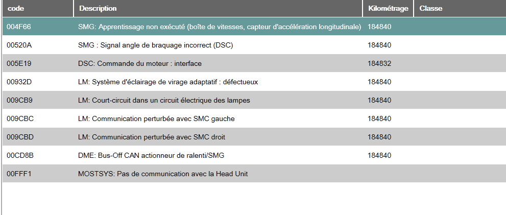

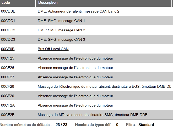

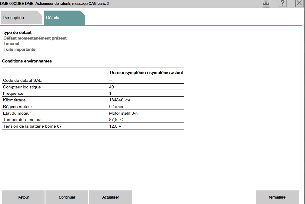

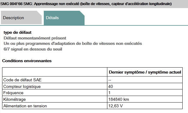

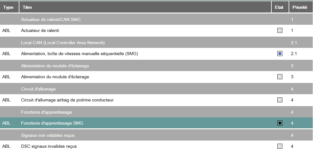

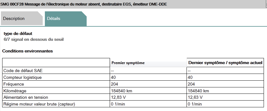

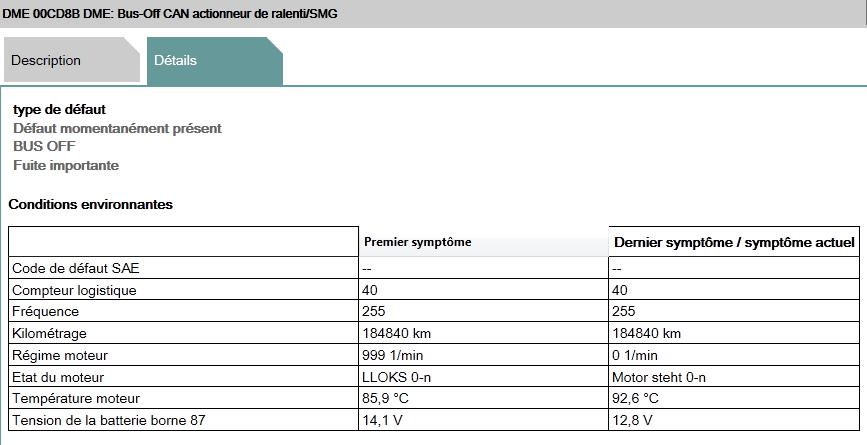

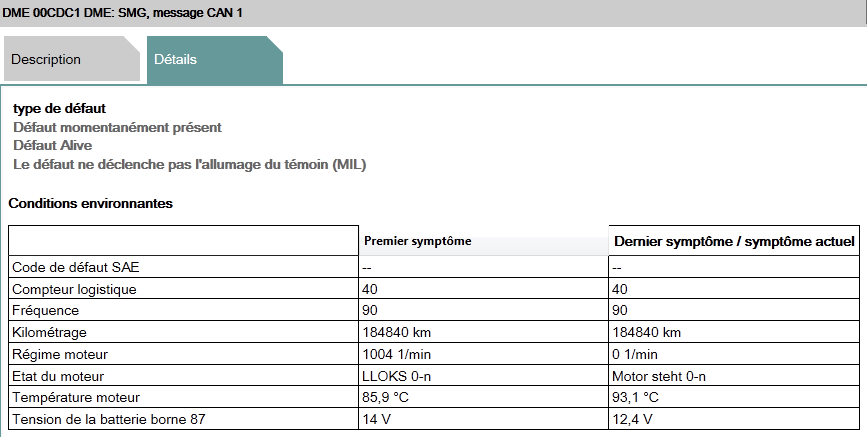

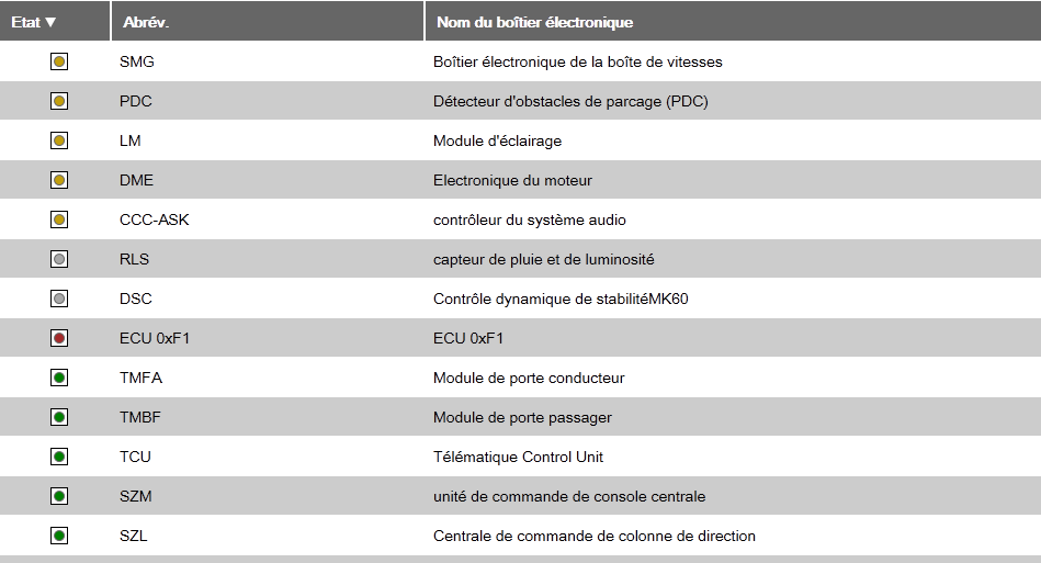

je vais t'afficher quelque screen ici
7380255611.pngoi
voila ce qui ressort de mes problèmes avec l'ista
