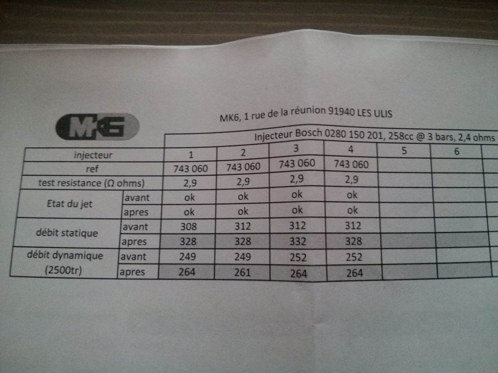

Les miens ne souffraient pas trop malgré leurs 190 000 km, mais ça ne leur a pas fait de mal et il y a quand même un léger mieux :
