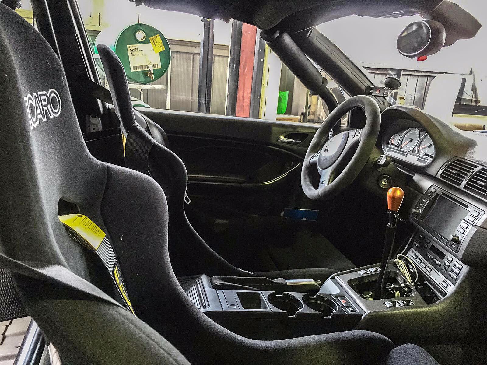

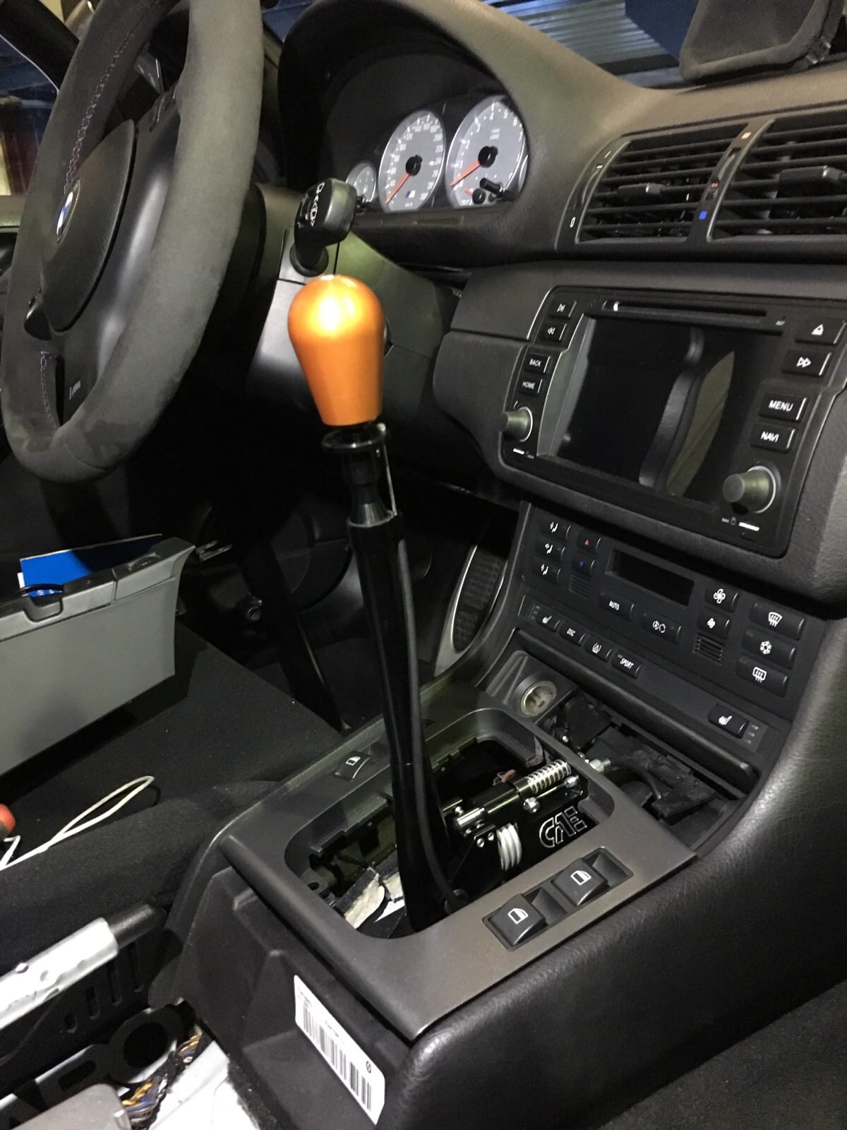

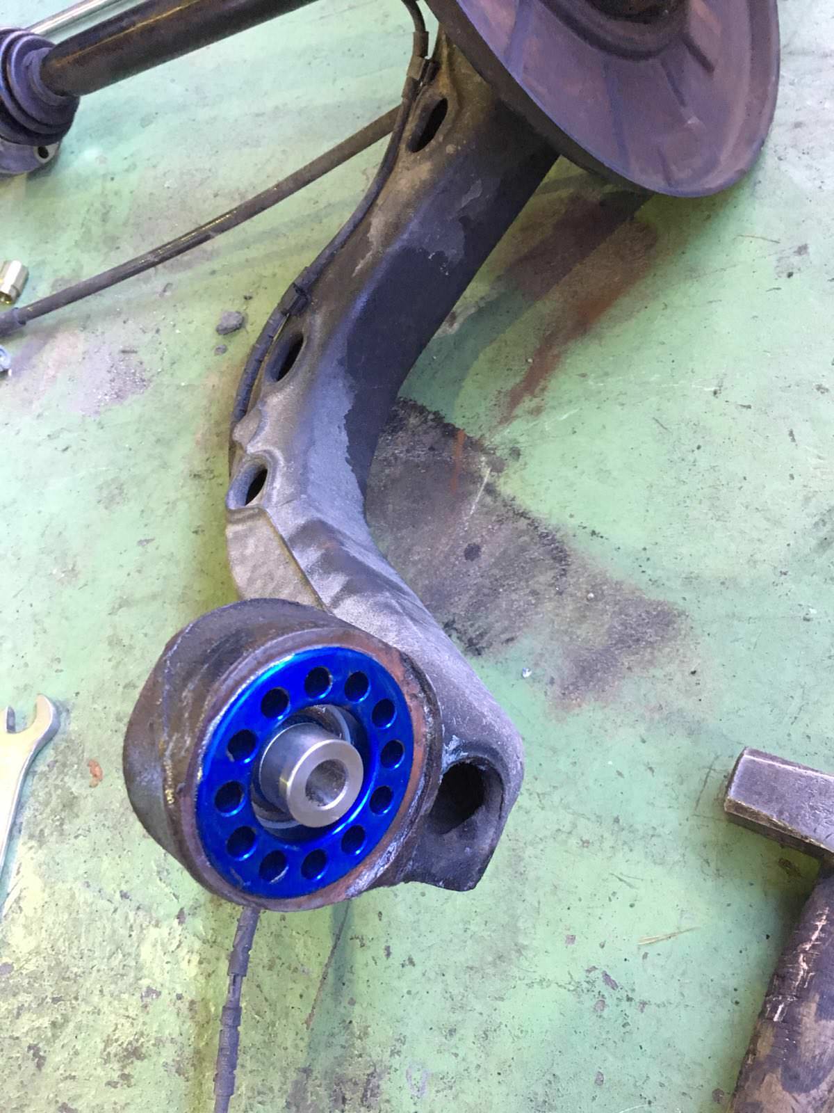

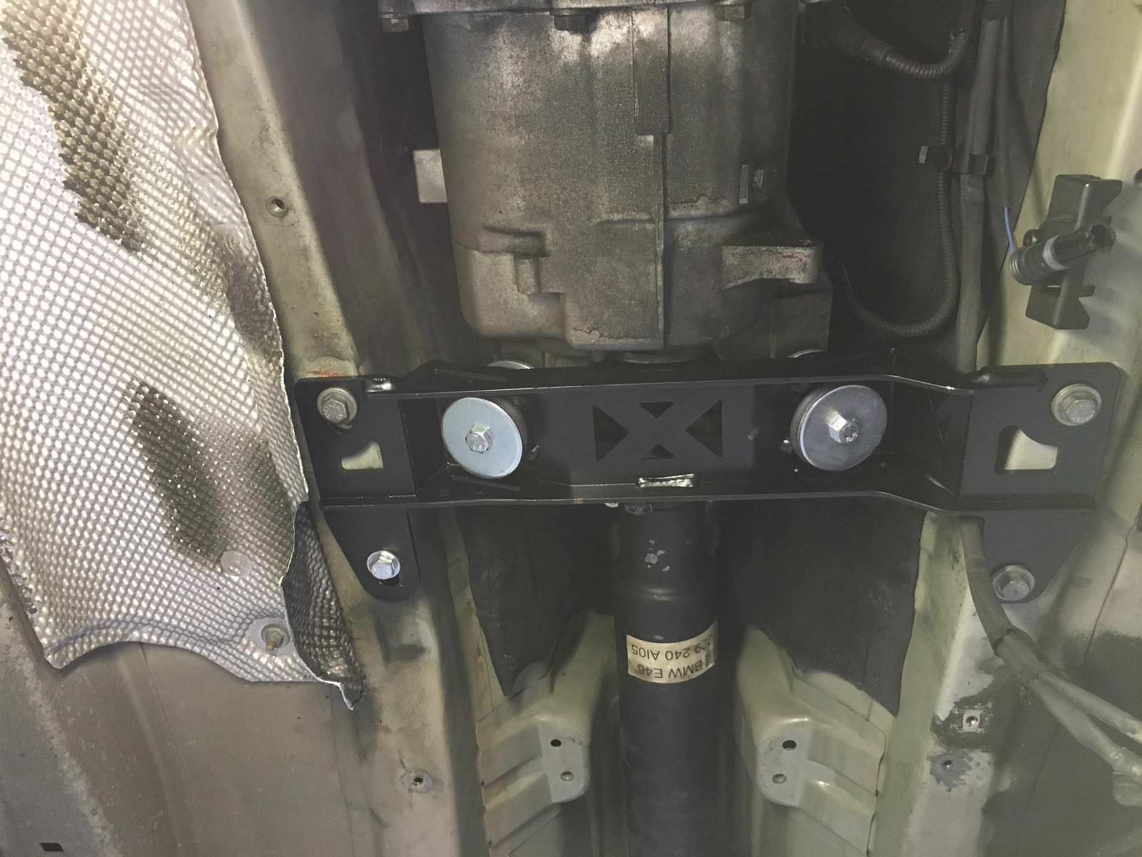

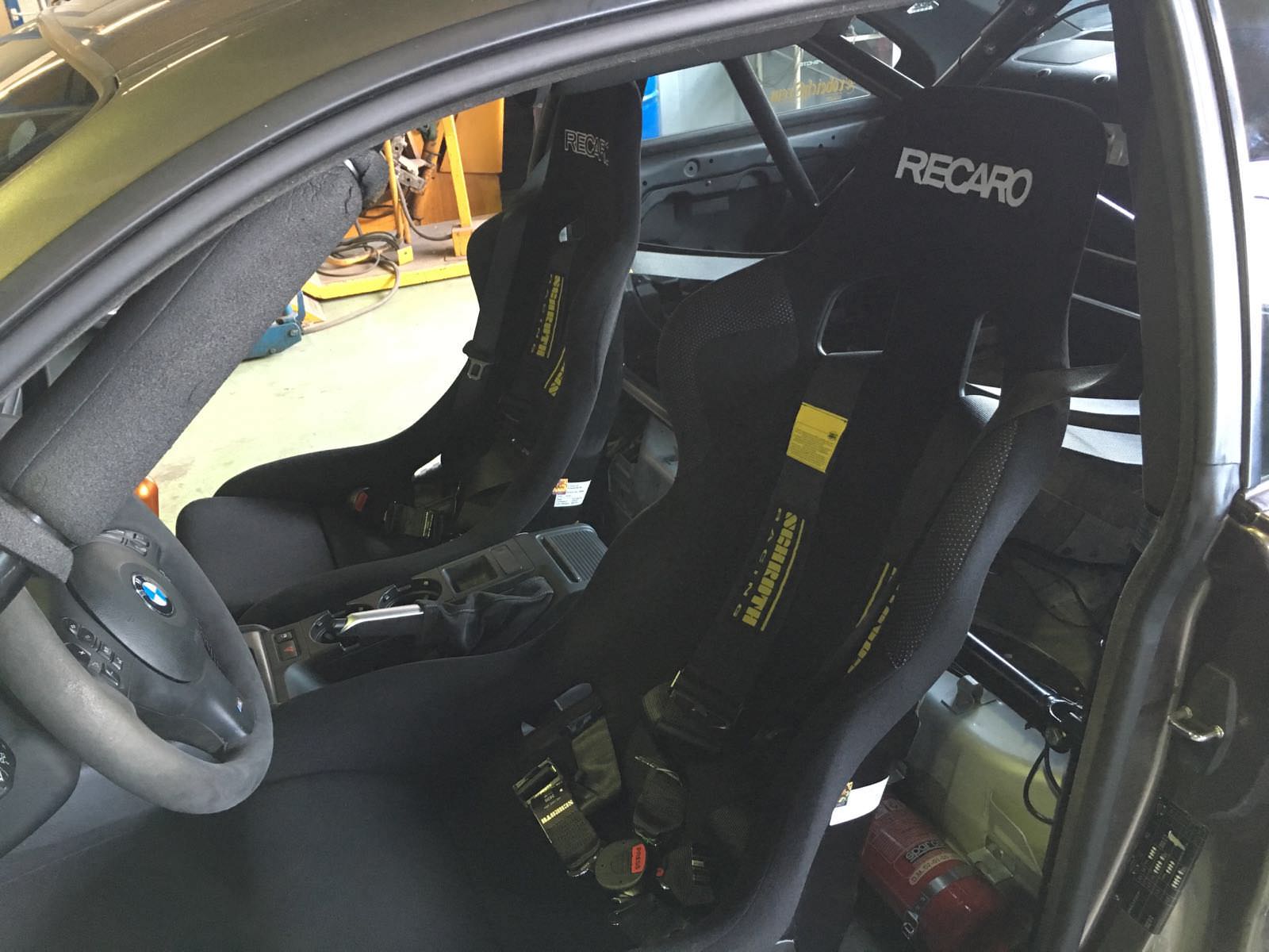

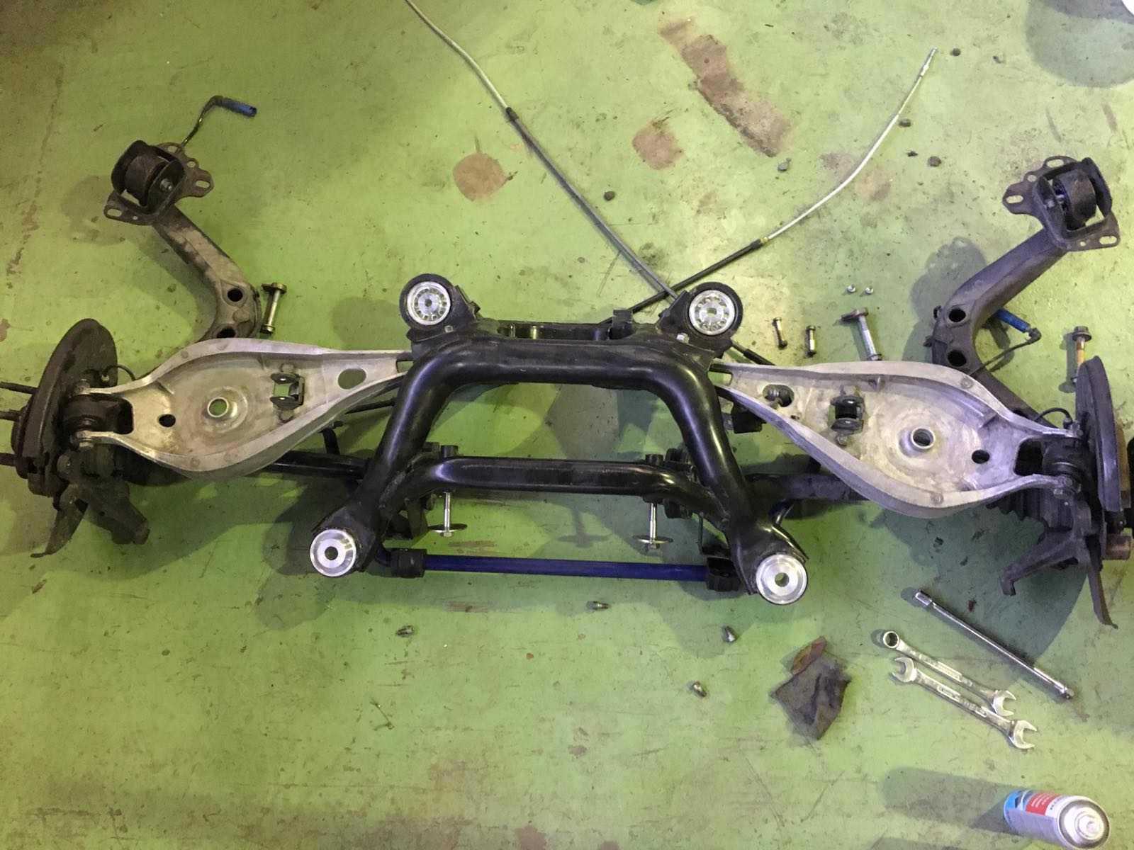

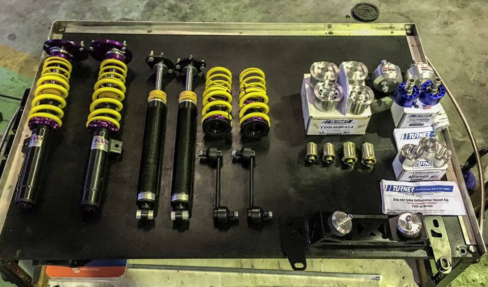

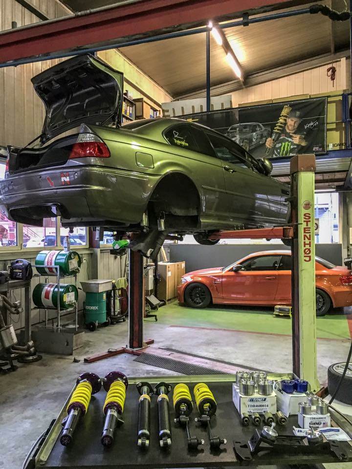

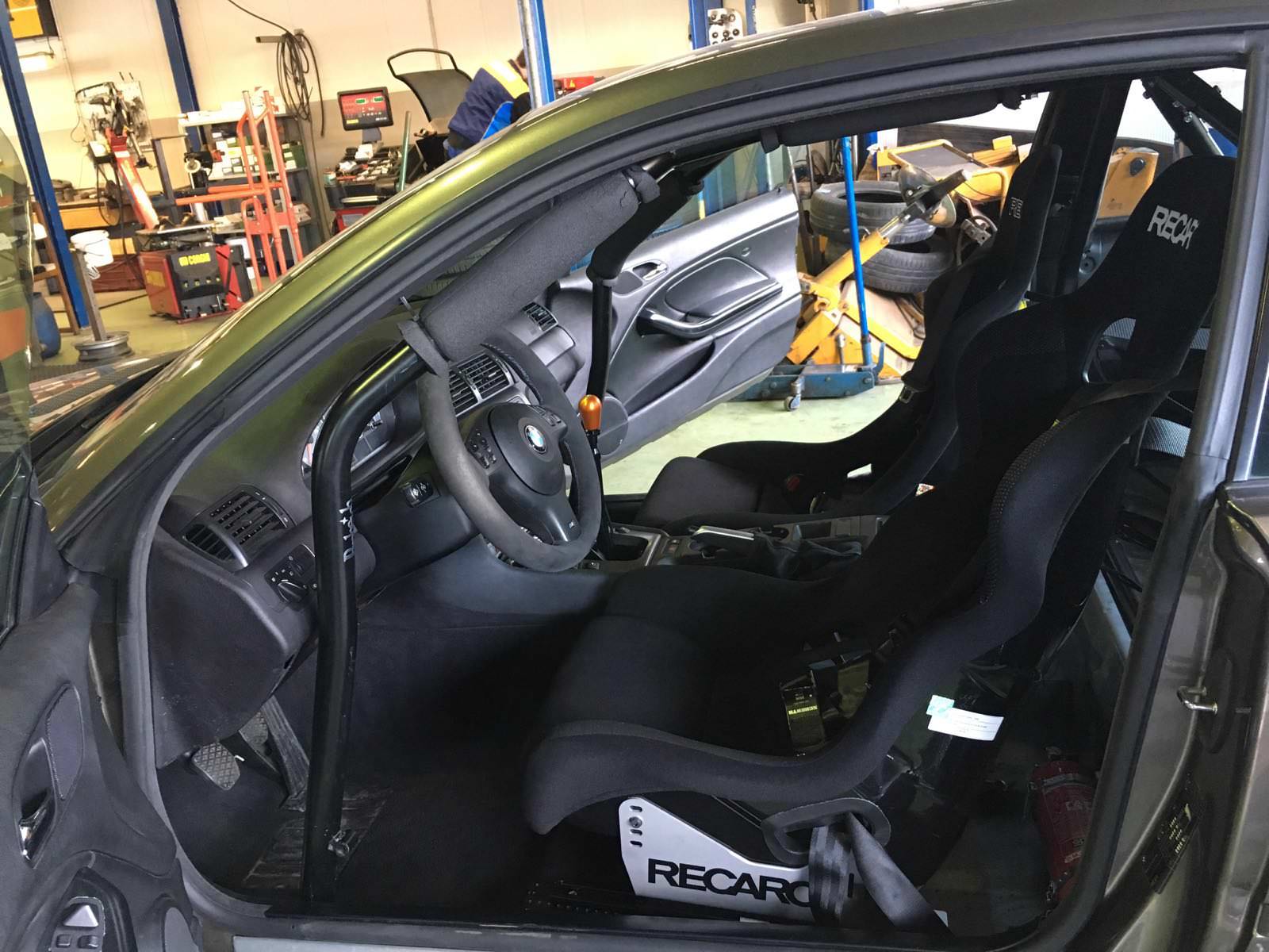

Elle a subi quelques modifications pendant l'hiver histoire d'être un cran au dessus cette année! J'ai changé les KW Clubsport par des KW Competition, changé tous les silentbloc powerflex par des silentbloc en alu donc rigide (les 4 du berceau, les 3 du pont et les deux des bras arrières de côté), changé l'autobloquant d'origine par un Drexler et monté un 4.10 avec une réfection complète du pont. L'intérieur n'a pas été en reste non plus avec installation d'un Recaro SPG XL côté conducteur (il me fallait bien ça, le Pole Position était un peu petit pour mes 1m93) avec un montage fixe et le plus bas possible. J'ai aussi installé un shifter CAE combiné à des supports moteurs et boîte renforcés de chez Vibratechnics. Et aussi suppression de la radio, des HP et de pas mal de garniture intérieure, par contre je garde la climatisation pour l'instant, c'est un truc dont j'ai de la peine à me passer car toujours assez utile ^^
J'attends encore juste un kit Brembo GT en 345mmx32 pour l'arrière qui devrais arriver fin mars normalement!
La première sortie de l'année est prévu ce samedi 12 mars à Dijon, je me réjouis de voir ce que ça va donner avec cette nouvelle configuration!
Place aux photos:

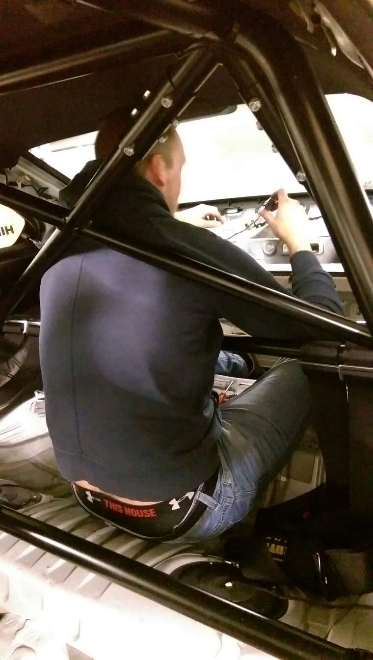

Et un peu de gymnastique à travers l'arceau pour virer 2-3 trucs de derrière haha
