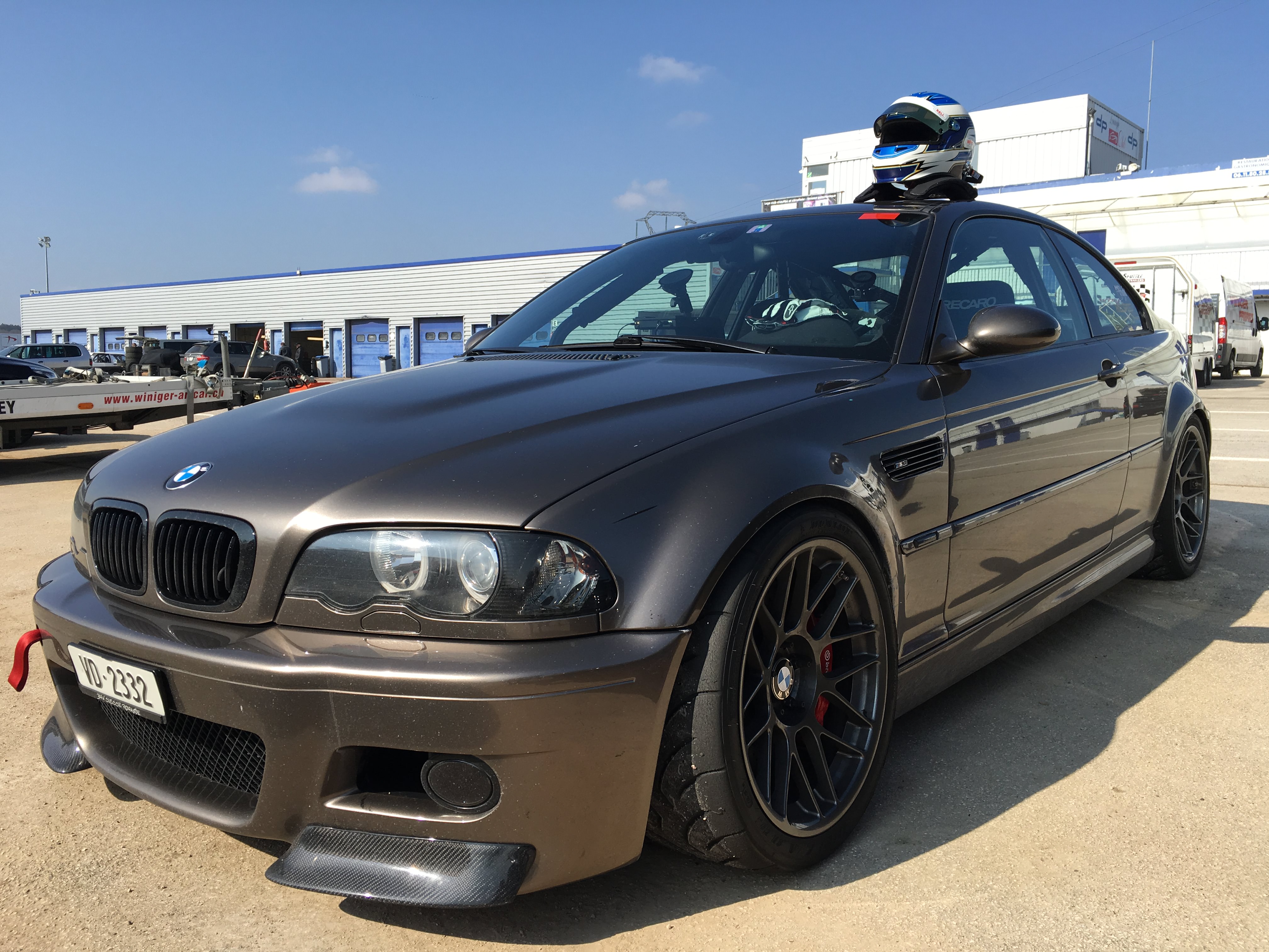

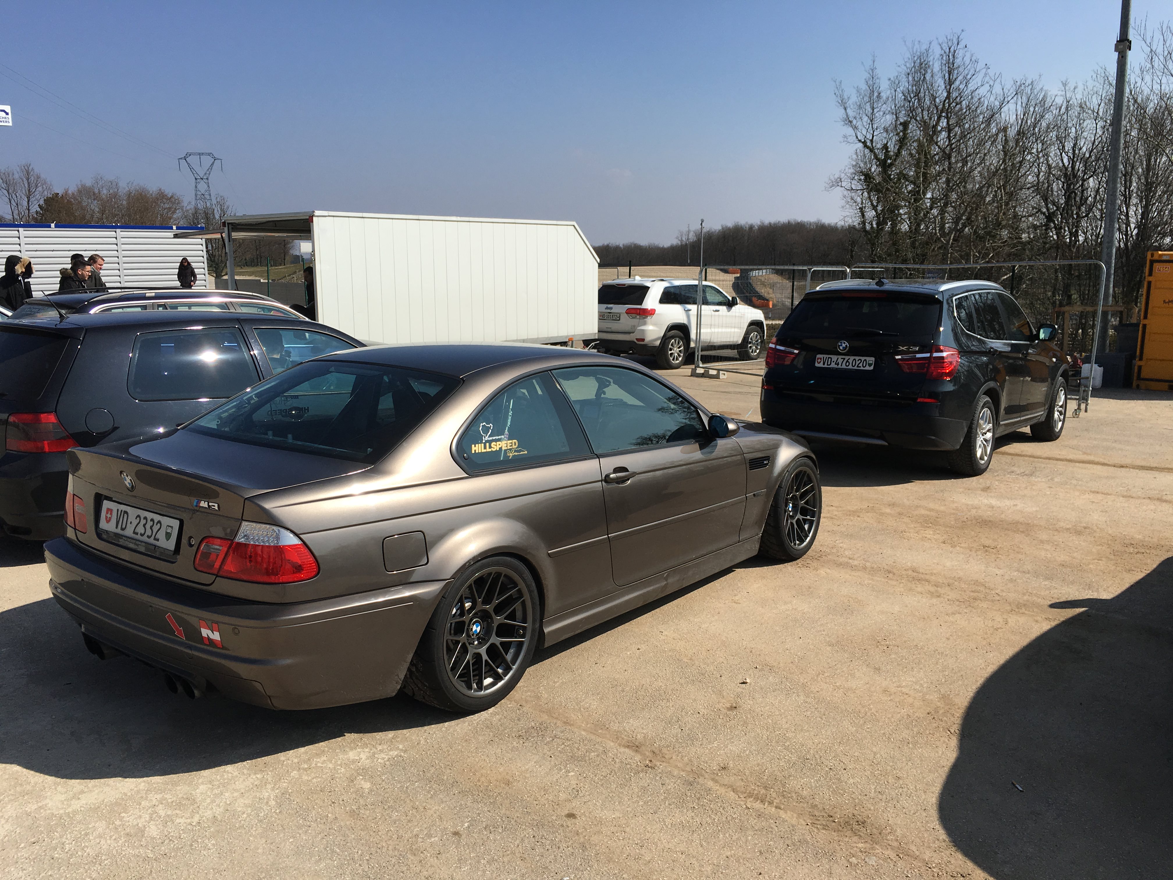

Voilà quelques photos de ma première sortie de l'année à Dijon samedi 12 mars, la journée s'est bien passée, la voiture va bien mais il faut s'habituer un peu au nouveau setup qui change pas mal le comportement de la voiture :

Salut Max,
Sacrée auto et sacré coup de volant.
L'auto n'est pas devenue trop rigide avec les SB en alu ? Surtout pour le Nurb, étant donné qu'il est loin d'être un billard comme sur une piste classique.

Merci!
AU Nurb j'ai pas encore essayé, je verrais en mai, mais c'est sur que le train arrière est devenu plus rigide et bien plus précis et vif, je vais devoir m'y habituer mais je pense pas que ça sera un soucis au ring ;-)

salut  MAX .dit moi tu utilise quel pneus???? a tu les dimensions et les pressions a chaud??? merci
Salut !
Les specs au sujet des jantes et pneus m'intéressent également, c'est des jantes ET 22 à l'avant ?

Autour de 2 bars à chaud

Alors je suis soit en Direzza, soit en Trofeo R, ça dépend, mais cette année je serais principalement en Trofeo R.
Pour ce qui est des dimensions, mes Apex sont en 9.5 ET22 au carré et les pneus sont en 265/35/18 ;-)

Tu n'as pas eu de soucis pour rentrer des roues pareilles ?
J'ai également monté des Arc 8 ET 22 et des PSCup 2 en 265/35 hier, pas moyen de braquer les roues ça coince même à -4° de carro...
J'ai viré les pares boue le temps de trouver une solution.

Alors j'ai du rouler un poil les ailes devant mais ça passe bien, j'ai pas mal de place, pourtant les Direzza et les Trofeo taillent assez large
