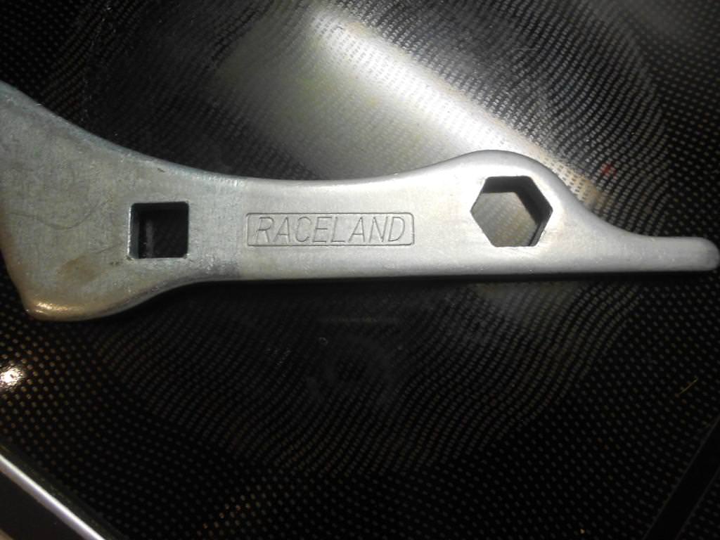

Effectivement, je pense aussi que l'acide va attaquer le métal. Après, je suppose que tout dépend du temps qu'on laisse plonger la pièce dans l'acide. Pour alimenter la discussion, j'avais un bidon d'acide sulfurique qui trainait dans mon garage (très utile pour déboucher les wc après avoir coulé le bronze du siècle  :perenoel: ) .. bref j'ai fait l'essai sur une pièce en métal pour voir le résultat. Après avoir trempé 20 minutes la moitié droite de la clé, voici le résultat :

Plutôt intéressant ! Donc je pense que sur le support d'étrier, ça sera sans danger d'utiliser l'acide .. par contre niveau piston et étrier (plus particulièrement le corps du piston), j'ai des doutes aussi .. surtout niveau étanchéité du piston au remontage.

Attention l'acide sulfurique c'est une autre molécule, c'est complètement différent de l'acide chlorhydrique, c'est beaucoup plus méchant..
