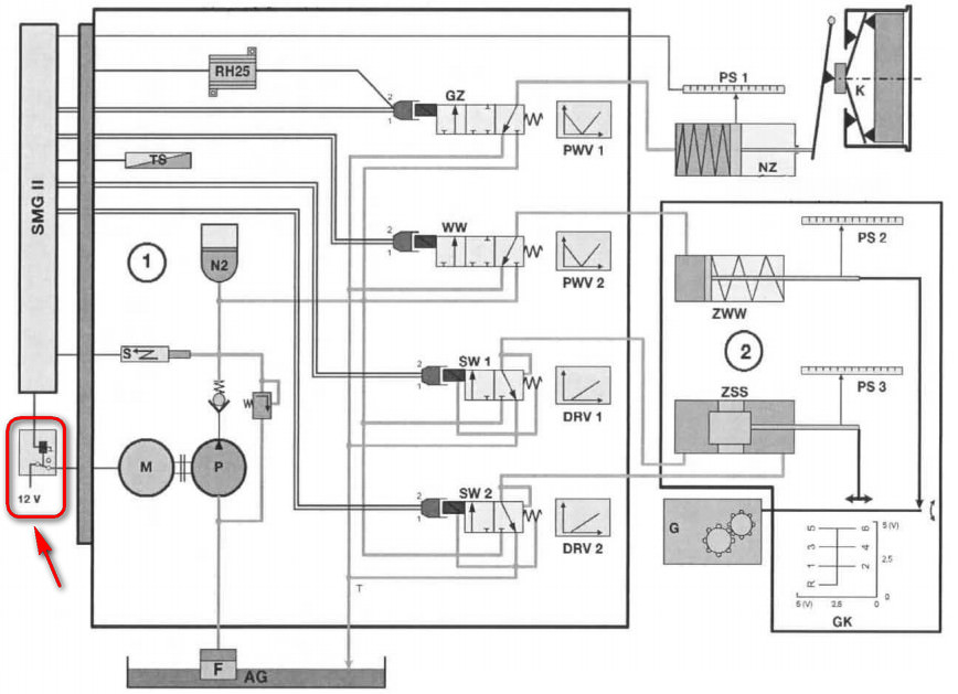

J'ai eu BMW au tel. A priori le relais saute à cause d'un défaut sur le groupe hydraulique de la boite SMG.....
Le tarif fait très mal.... Sachant qu'il on passé 2-3h de diagnostique sur la voiture, je me demande si il ont pas conclu a la va-vite pour être sûr de régler le problème.
Ça vous parait cohérent? Sachant que une fois le relais changé les vitesses passent très bien sur 2-3km puis ça ressaute.
Des avis?
Petite blague: BMW Nantes m'a flingué mon PC avant en la tractant (comme ils ont eu une panne de relais sur route et que ma M est surbaissé), donc ils vont me repeindre celui-ci qui était pas mal abimé. Ça sauve un peu ma journée.
J'ai demandé des info à Samotorsport (indépendant du 85 assez connu) qui ne voit pas vraiment comment le groupe hydraulique peut cramer le relais..
Effectivement, ça me semble peut probable que le groupe crame un relais ! Mais indirectement c'est possible si le moteur de ton groupe est encrassé ou fatigué. Il faut compter 400 à 500€ pour changer ce moteur, un membre du Fofo la déjà fait. Il faudrait être sur que sa vient de là ;)
Alors franchement, le groupe hydraulique qui crame le relais, ça serait la meilleure...
Un relais, c'est un interrupteur commandé par une bobine. Et le jus qui passe par le groupe passe justement par l'interrupteur.
Je peux te garantir qu'avant que cet interrupteur morfle, y'a ton fusible qui a sauté depuis un sacré moment !
Les 2-3 km qui vont bien, ça serait pas un hasard, parce que la voiture est bien froide ? Et pas juste parce que le relais est neuf ?
Après vérif, il n'y en a qu'un, des relais. Il est là :
Donc le relais orange dont ils parlent, soit c'est le saumon, soit ça a rien à voir avec la SMGII.
