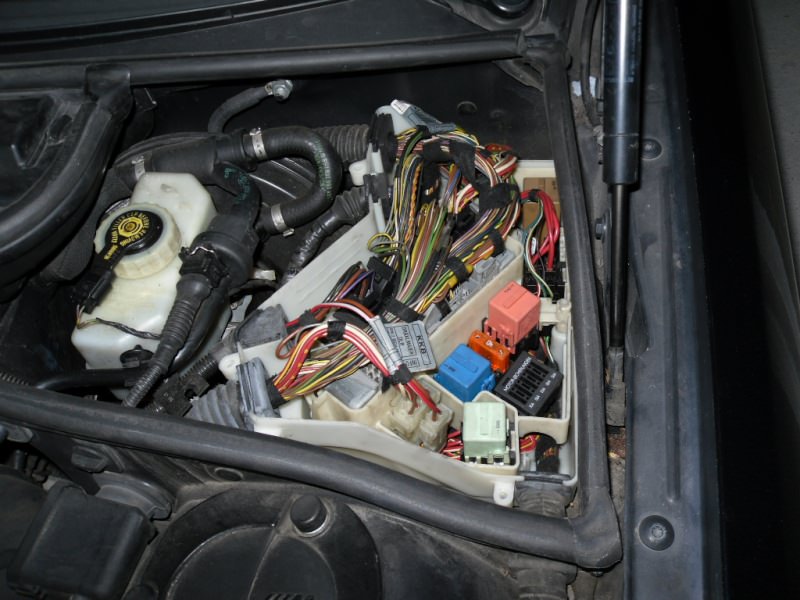

Ce qui serait bien c est de savoir a quoi correspond ce fusible orange.

Moi quand j'avais mon moteur HS aucun fusible ne cramé. Tu sais a quoi correspond ton fusible qui crame ? Quand on saura a quoi correspond ce fusible sa nous aidera beaucoup ;)
T as raison Anthony! Il faut savoir a quoi correspond le fusible car il y a pas mal de fusible orange

L'élément en question est donc bien le gros fusible orange translucide de 40A qui grille, celui juste à coté du relais saumon (image volé sur le forum ^^). BMW m'a aussi changé le relais dans le doute.
