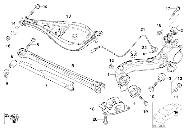

changement de tout les silents blocs arrière
oui tout fait moi même avec un collègue  ,pis tant que j'été dessous on a soudé les renforts châssis...
tout ce fait (mais beaucoup plus simple avec un pont ...)
-pour les violets ça va bien  seul les SB de bras sont un peu plus galère si on pas d extracteur (moi j en ai fait un avec  empilage de douille /cage de roulement et tige filetée)
-pour les 3 noires qui tiennent le pont dans le berceau rien de sorcier juste un peu plus de chose a enlever pour y accéder (/cardans de roue /arbre de transmission)
-pour les jaunes ....la ça commence a prendre de la place , si on veut en plus souder les tôles de renforts châssis c le moment pour le faire il faut tout déposer (étriers/câble de frein a main/cardans /arbre de transmission/câblage abs et plaquettes/réservoir pour éviter d'y foutre le feu pendant la soudure ...etc... moi toutes les infos je les ai prise sur le forum ou le net .
Si bien équipé ,  avec du temps devant soi ,  une bonne motivation,un connexion internet pas loin (en cas de doute) , ainsi qu un collègue  (un bon !!) pour ce passer les nerfs dessus  :)  , je ne dirai qu une chose ....FONCES !!!

Pour le cul de nos ///M qui se balade c généralement les SB de bras arrière qui sont en causent
Oui le n°4 sur la 1ère page si j'ai bien compri
n°4 :
Besoins d'une presse ou qqc pour changer le 4 en powerflex ?

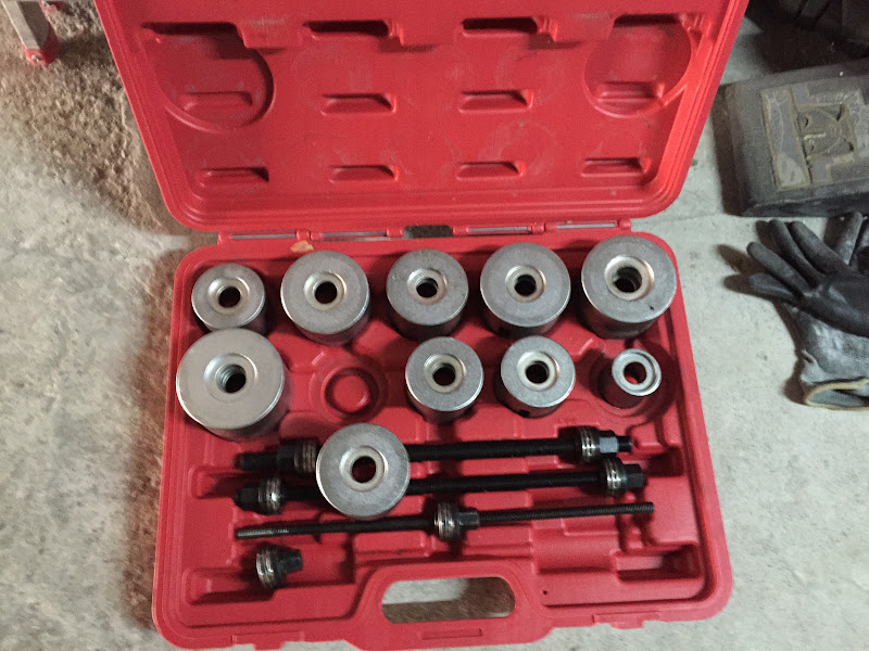

une presse si ton bras est déjà sortie ou tu peux utiliser çà sans avoir à sortir le bras complet :
et pour le remontage en powerflex,la presse est idéale,sinon méthode bourrin(une planche en appui sur le silentblocs et marteau)
Modifié par bricoltout
Ou sinon tu perces tout le tour du silentbloc(au massacre...lol) et tu decoupes le ferraille extérieure avec une scie a métaux ou scie sabre.
Pour démonter j'ai l'outil.
Par contre j'ai pas de presse.

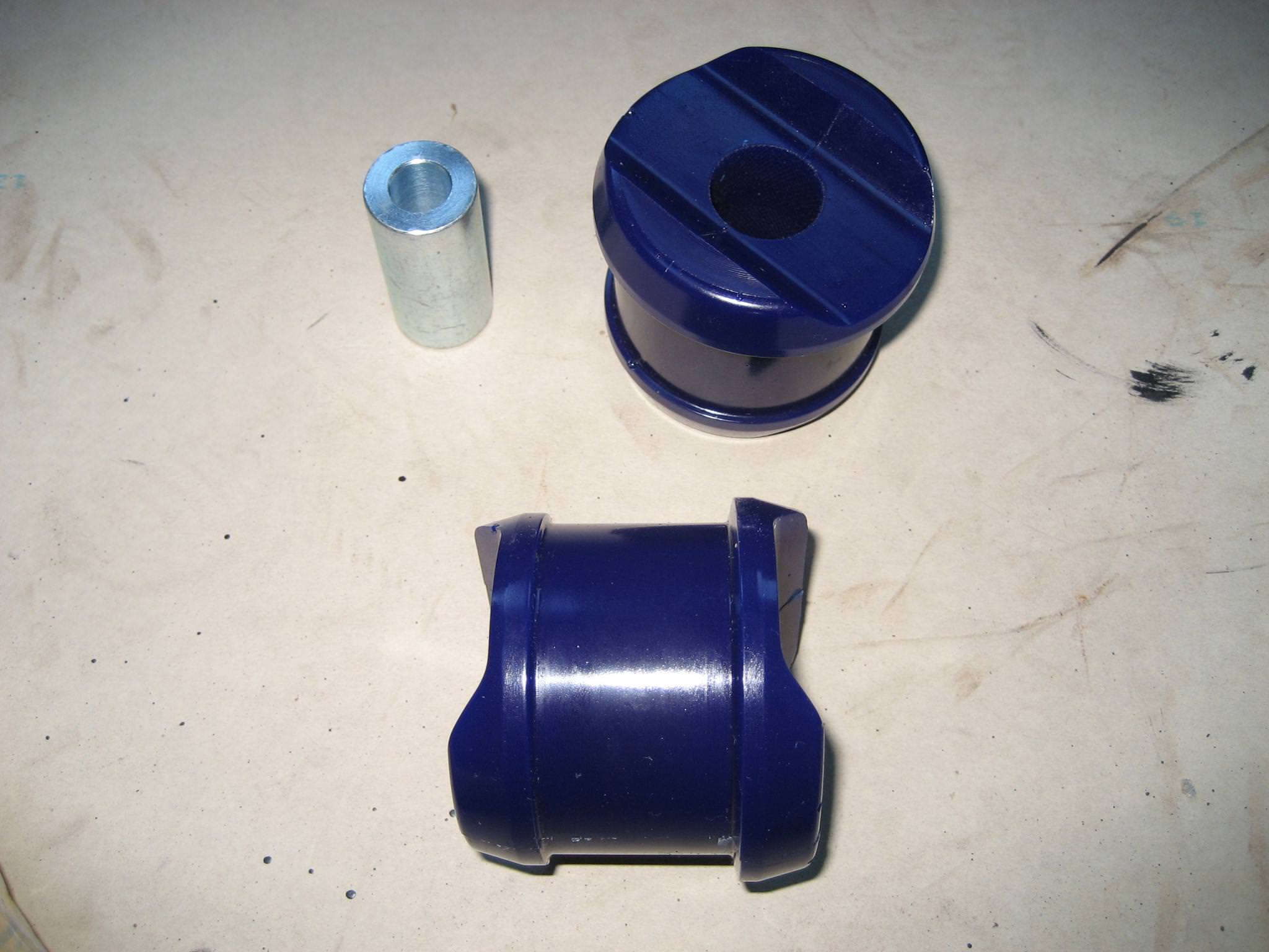

oui en 2 parties, mais pas comme tu penses!
à moins qu'il y ai un autre modèle?
le polyuréthane et l'axe:post-9963-0-85082900-1434783823_thumb.jp
le polyuréthane et l'axe: IMG_1368.JPG
J'ai commandé les silentbloc de triangle arr hier en black et apparemment ils seraient en deux parties... A voir
Je confirme.
Commandé et changé les silent bloc de bras ar par de powerflex black et ils sont bien en 2 parties.
n°4 :
Savez vous si les N°2 et 3 sont disponibles en PowerFlex ?
Je ne les trouve nulle part.
