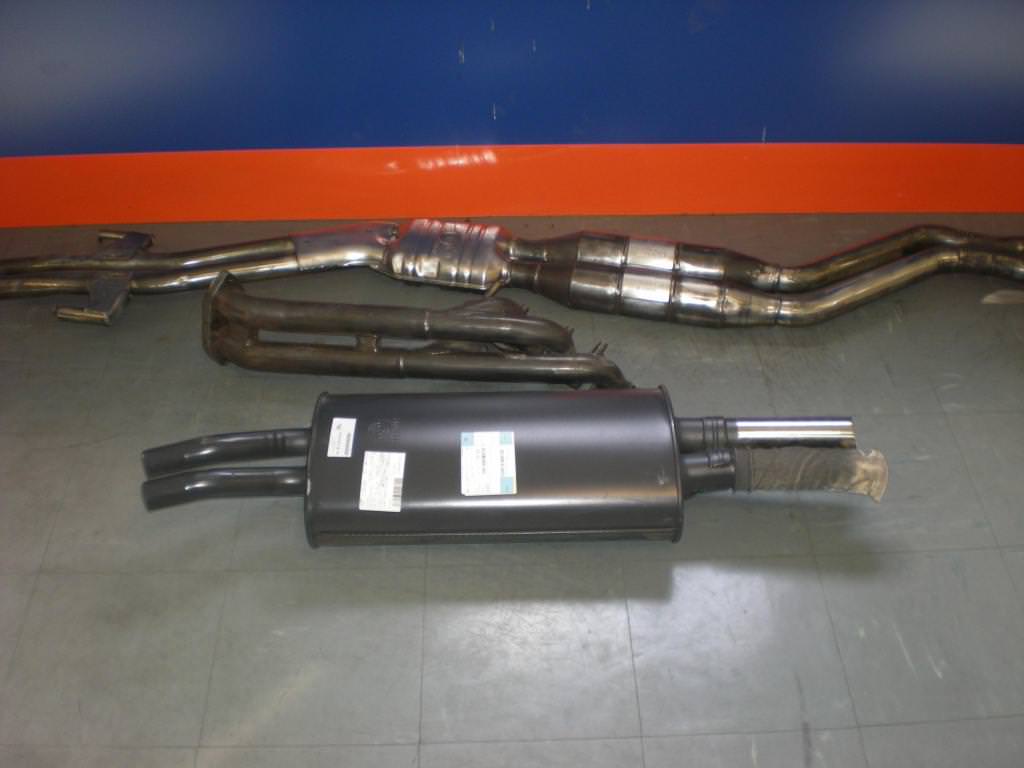

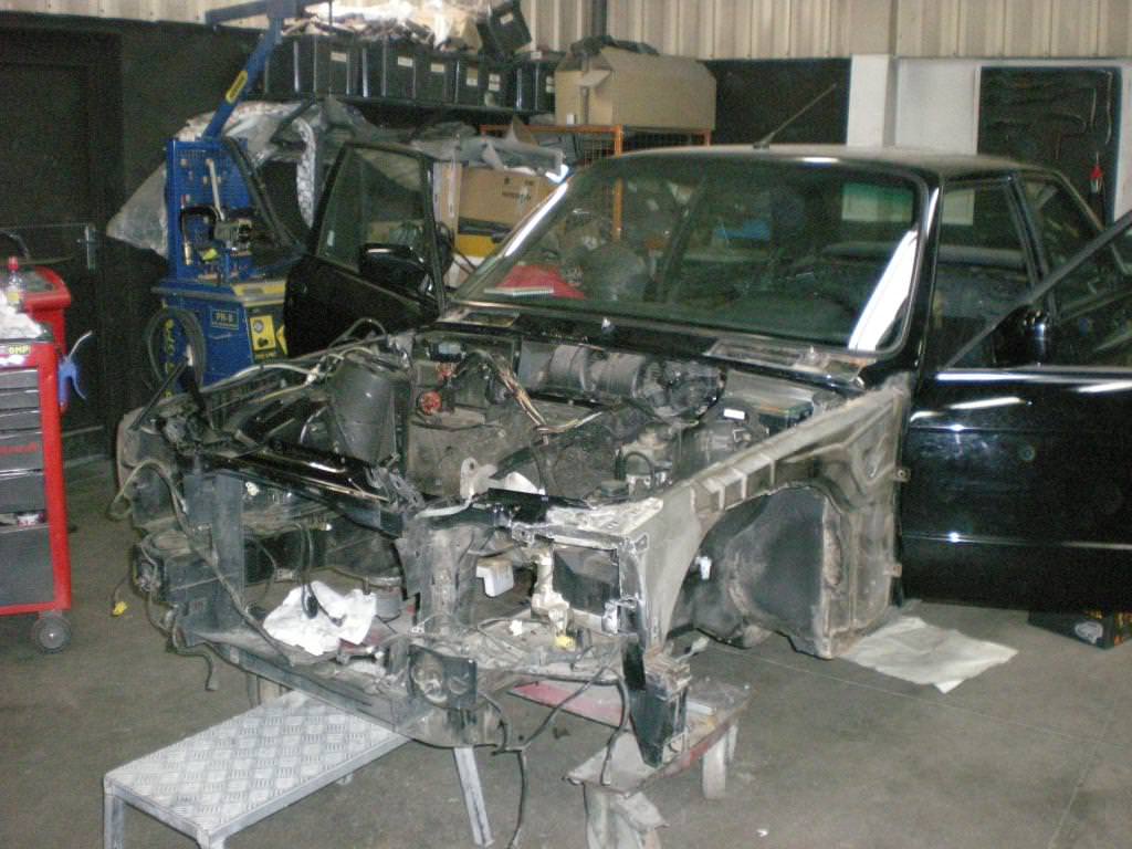

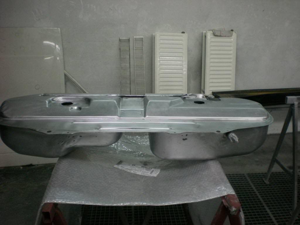

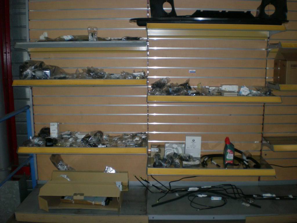

Voila deux semaines que le "chantier" est attaqué, pour l'instant pas de traquas majeur. Une grosse partie des pièces d'origine BMW sont arrivées, que du bonheur. Voici quelques photos.

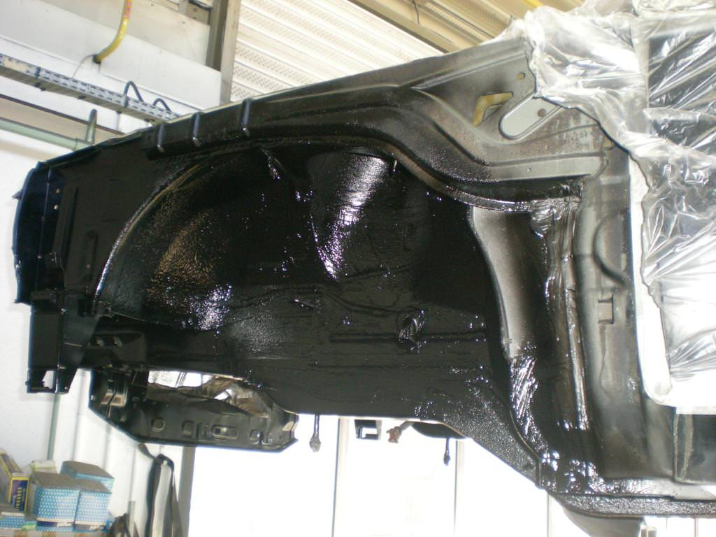

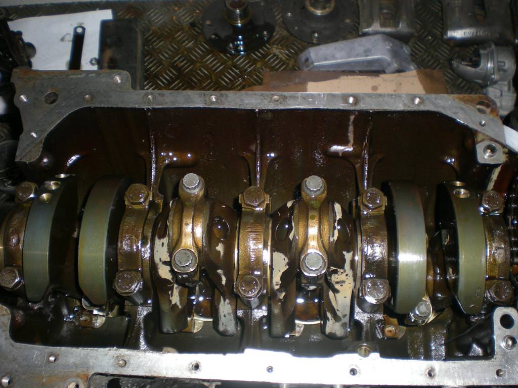

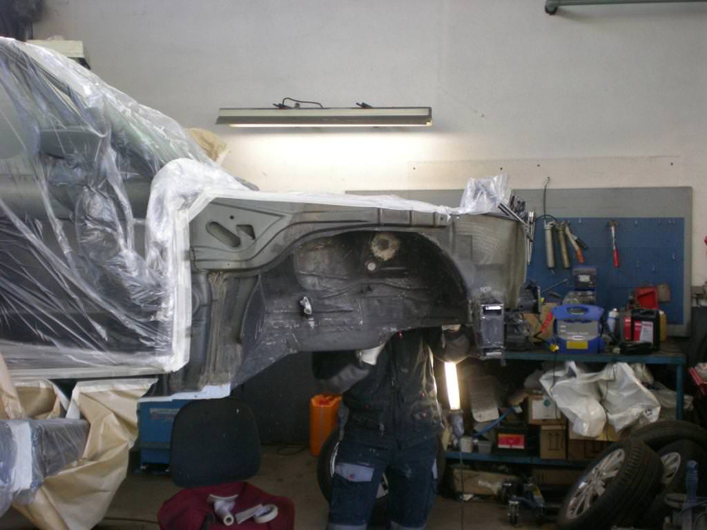

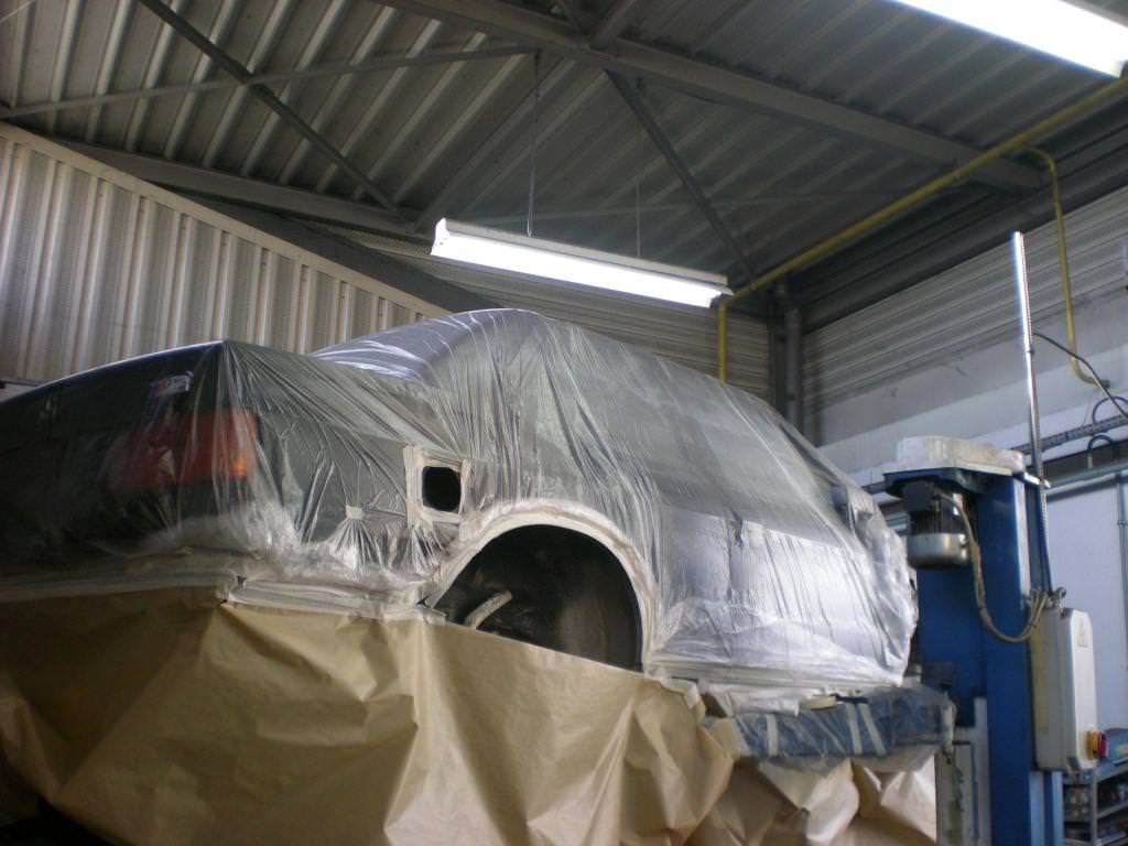

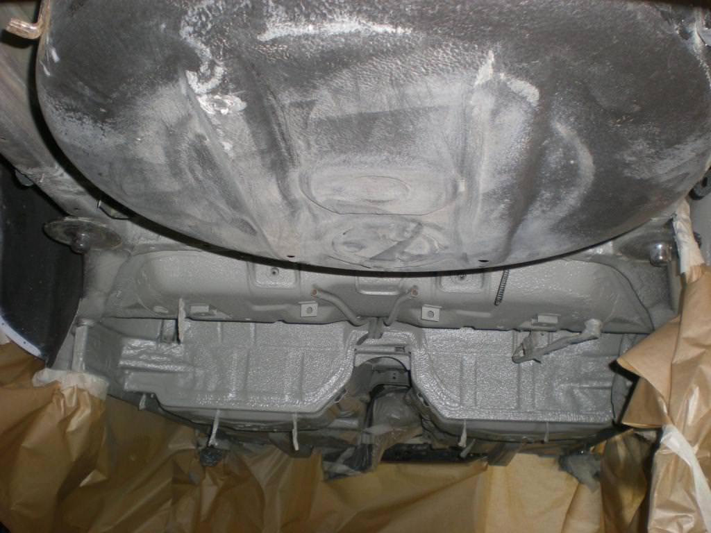

Un peu de nouvelle du chantier! Le carrossier achève son travail sur le châssis cette semaine, retour chez le mécanicien vendredi.

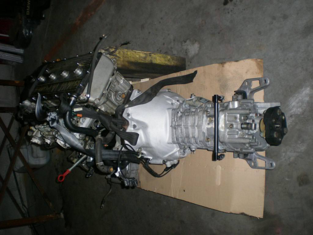

Intervention sur le moteur à partir de demain, au programme embrayage, pompe à eau, tendeur de chaine, coussinets de bielle, durites.....

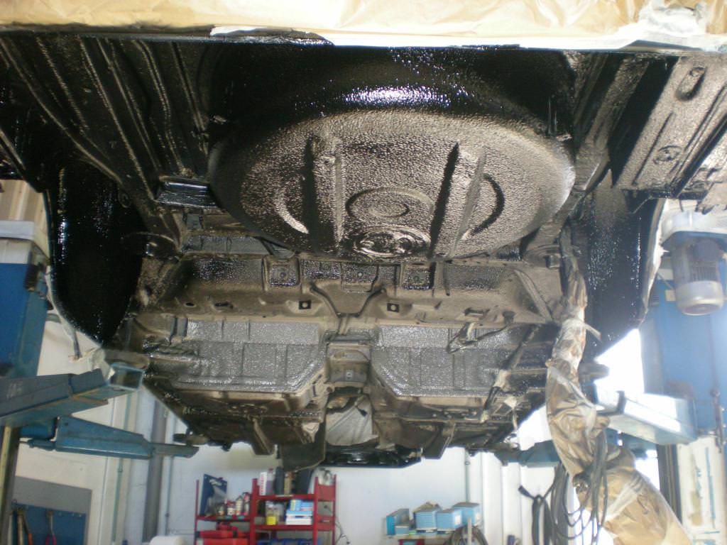

Quelques photos pour agrémenter le sujet, le sous bassement a été traité avec un produit bi-composants permettant d'éviter l'effet camouflage au blakson. Une peinture de finition va recouvrir l'ensemble.

petite question pour les pièces: réseau BMW "normal" ou commande en direct chez Mobile Tradition ??? 8-)

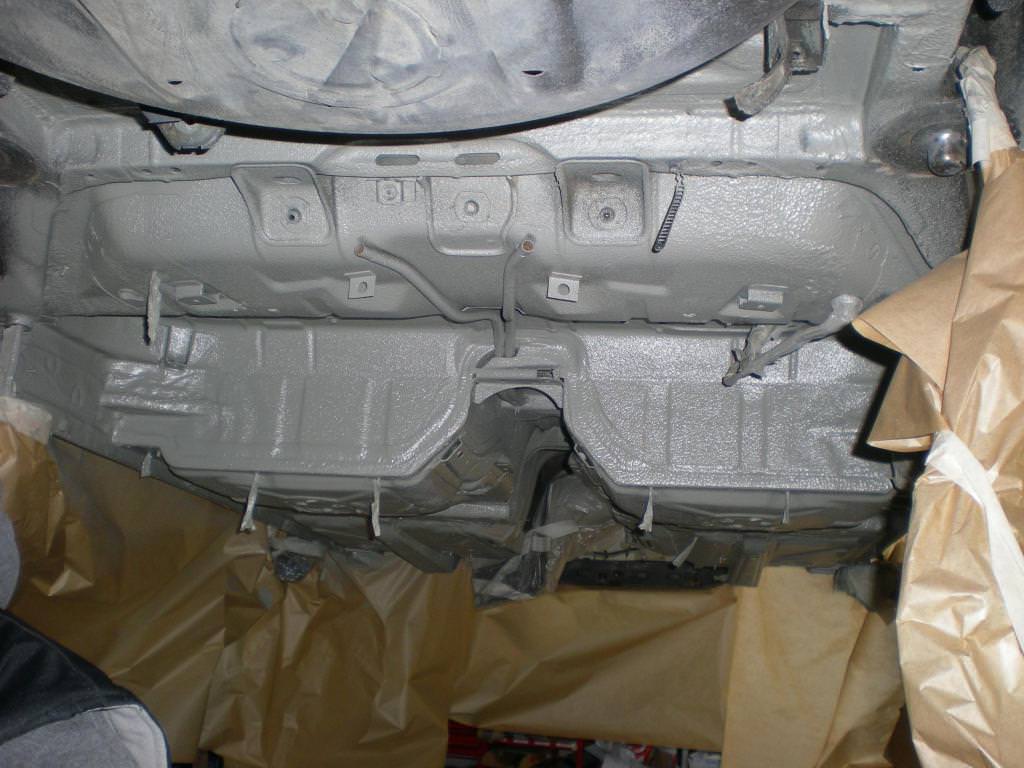

La mise en peinture final du sous bassement est terminée, comme vous pourraez l'apercevoir sur les photos, le carrossier a repris les traces de pinceau d'époque sur la protection châssis, chapeau l'artiste!!!

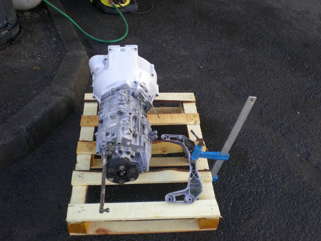

Pour information, il aura fallu plus de 4 heures de nettoyage pour obtenir un résultat convenable sur la cloche d'embrayage, une horreur!!!!!
