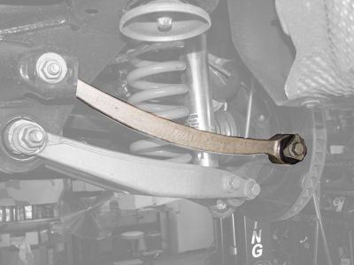

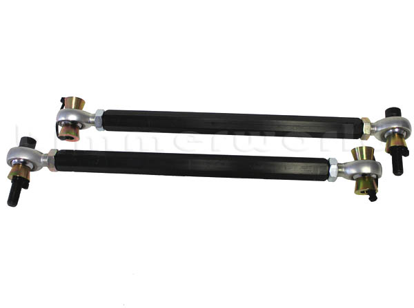

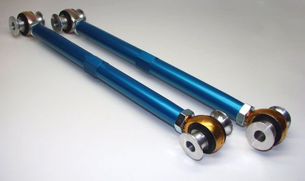

comment_702080
Je ne parle pas par expérience personnelle mais quand j'ai changé 2 bras (sur les 6) par des réglables, à l'arrière de l'M3 E92, on m'a conseillé de bien me renseigner dans le cadre de mon usage.
Il semblerait en effet qu'une assez large partie de ces tirants réglables soient davantage destinés à un usage circuit avec des pièces allégées, peut être plus fragiles que les bras d'origines.
Bref, j'ai parfois eu des mises en garde quant à ses pièces, concernant les nids de poules et autres joyeusetés que l'on ne rencontre pas sur circuit.
C'est d'ailleurs pour cette raison que j'ai opté pour des coupelles réglables Street de chez Ground Control pour la E92. Je ne voulais pas des trucs fragiles qui auraient pu faire remonter des bruits parasites, de l'inconfort, etc.

comment_702088
Je savais pas pour les tirants réglables.
Je pensais au contraire que c'était plus solide pour le circuit comme quoi il faut se méfier !
En fait je pense qu'il faut mettre le prix pour avoir du très costaud...

Je ne suis pas un spécialiste mais (toujours sur E92) le bras arrière d'origine en acier pèse 875 grammes alors que le bras réglable Rogue (celui que j'ai monté) qui va en lieu et place est en aluminium "6061-T6" et pèse 640 grammes.
Il est possible que le bras réglable Bimmerworld (lui aussi en aluminium "6061-T6") soit encore plus léger que le Rogue...
Photo origine :
Photo Rogue :
Photo Bimmerworld :
Personnellement, je cherchais vraiment quelque chose proche de l'origine et c'est Max (de Breizh Motorsport) qui m'a plutôt conseillé le Rogue compte-tenu de mon usage.
Je ne veux par exemple pas avoir à passer toutes les semaines sous la voiture pour lubrifier des rotules ou ce genre de chose.
Pour la lubrification, tant les Bimmerworld que les Rogue, ont des rotules auto lubrifiantes mais seules les Rogue ont un cache poussière.
