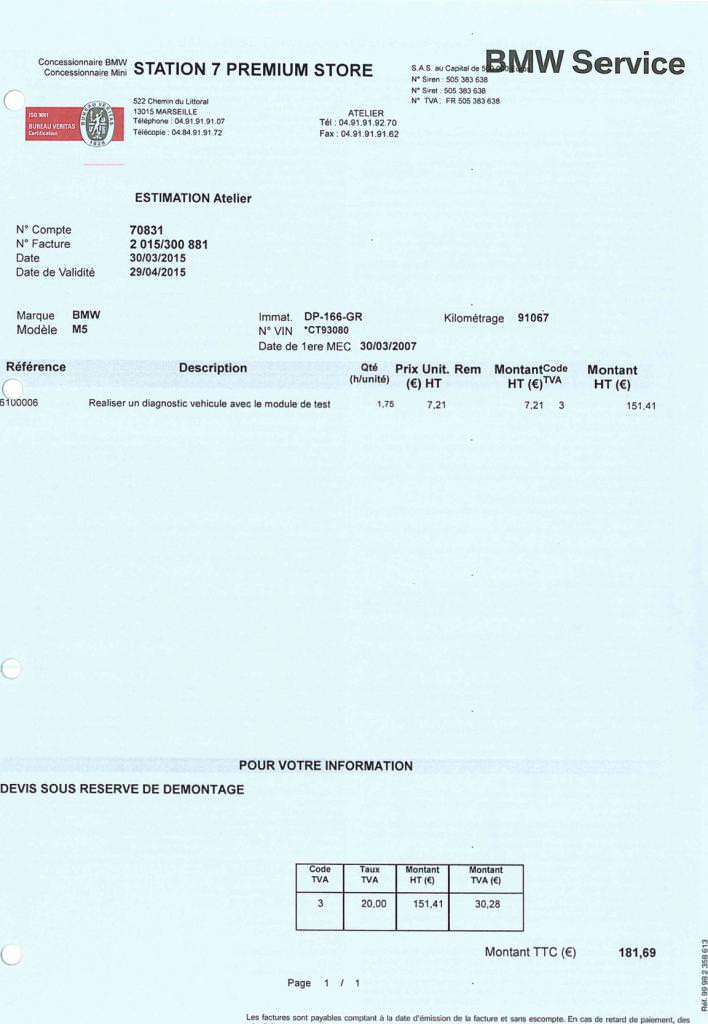

Sur quelques forums je trouve des conseils comme "batterie fatiguée" ou "capteurs abs fatigués" donc je vais chez BMW pour faire un diagnostique dont vous connaissez le prix 180€ bienvenue chez BMW...
post-15996-0-73160900-1427897299_thumb.j

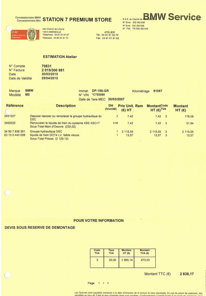

Résultat du diagnostique : "boitier électronique dsc" HS ! ou plutot comme dit le divis ci-dessous "groupe hydraulique dsc HS", résultat du coût de l'opération plus de 2800€ pour boitier et main d'oeuvre... ça pique !
post-15996-0-40095000-1427897307_thumb.j

Bonjour,
Je viens de récupérer ma M5 chez station 7 à Marseille, le groupe hydrolique dsc a bien été changé, j'ai donc bien payé 3000€...... et le probleme a effectivement l'air d'être resolu... On verra bien par la suite si ça revient mais pour l'instant ras.
