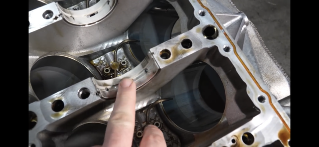

Posté(e) le 12 juillet 20232 a comment_1142351 Il y a 2 heures, tintamar a dit : Alors lui il te fait ça comme si c’était un moteur TU 😅😅😅 belle vidéo par contre le moteur a bien mangé Question con : je viens de regarder toute la vidéo. On nous dit de changer les coussinets de bielles sur les moteurs, mais il faut pas changer aussi ce qu’il montre du doigt ? Modifié le 12 juillet 20232 a par ROME_E90
Posté(e) le 12 juillet 20232 a comment_1142355 C'est ceux du vilebrequin...imagine tout ce qu'il faut démonter pour les changer...🤣
Posté(e) le 13 juillet 20232 a comment_1142356 Il y a 7 heures, ///Miste a dit : C'est ceux du vilebrequin...imagine tout ce qu'il faut démonter pour les changer...🤣 Oui je vois bien tout ce qu’il faut démonter. Mais ils ont l’air de ramasser autant que les coussinets. Y a certainement autant de risque que ça nique le vilebrequin que les coussinets de bielles?
Posté(e) le 13 juillet 20232 a comment_1142360 Ce n'est pas le même chantier de changer les coussinets de paliers et donc les cales latérales de vilebrequin, beaucoup plus long et complexe heureusement ils s'usent beaucoup moins que les coussinets de bielles, en tout cas sur S50 et S54 6 cylindres, sur la photo ils sont HS, problème de lubrification ?
Posté(e) le 13 juillet 20232 a comment_1142367 Non les coussinets de vilebrequin sont plus robustes ou subissent moins de contraintes, ils ne sont pas à remplacer comme les coussinets de bielles. Dans la vidéo c'est un soucis annexe qui a entrainé une usure prématurée.

Posté(e) le 13 juillet 20232 a Auteur comment_1142429 Effectivement la contrainte des paliers du vilos sont beaucoup moindres que ceux des manetons donc les coussinets ne bouge pas 👍
