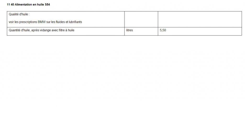

Bon déjà a vu d’œil ils t’ont mis 7l au lieu des 5.5l recommandé à ta place je contacte BMW France et je vais direct à la concession je vérifie desormais tout ce qu'il touchent marre aussi des soucis avec eux.....
comment_704509
certes le carter contient environ 6l (semi sec) mais la vidange ne permet pas le vidage complet de l'huile donc je confirme 5.5l selon BMW et ma concession ;-)
comment_704535
Vidange, met 5.5l dans ton moteur, roule un peu, et regarde ton niveau. Tu va vite comprendre qu'il te manque 1l, tu sera même pas au mini.
5.5l ils changent pas le filtre ou je sais pas comment ils font  :|
Modifié par La Miche31
comment_704537
Idem 6.5L ici aussi.
5.5L c'est en vidangeant en 5s sans faire le filtre...du travail de qualité à n'en point douter.
Pour l'histoire du trop plein plus haut, il doit y avoir ~1L entre le mini et le maxi de la jauge, suivant de combien tu depasses le maxi ça te donnera une idée en mesurant de la quantité qu'il y a en trop.
Impossible qu'ils t'aient rajouté 6L d'huile sans enlever l'huile usagée, au démarrage ça aurait fait un beau jeyser dans le compartiment moteur avec 12-13L d'huile dans le S54 :W

comment_704732
Je n'ai jamais fait ma vidange seul mais partout sur le tis BMW et le esi de bosch on lit 5.5l ça voudrait dire que la contenance de filtre fait 1l?
Il doit bien reste de l huile un 6 en ligne je sais que c'est 6.5 mais sur ce bloc il me semble qu on peux pas tout sortir hormis au moment des coussinets...
