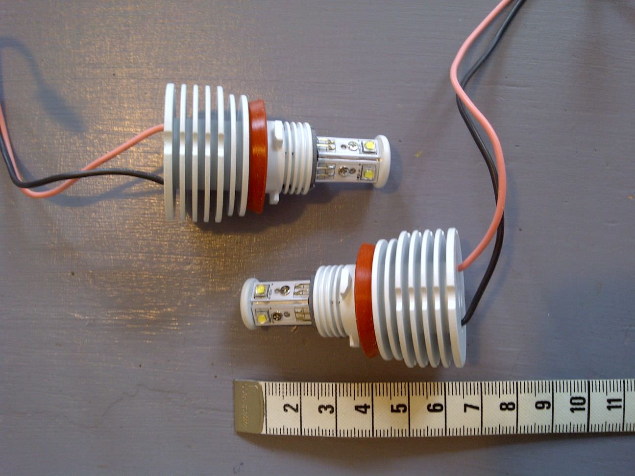

Je viens de remplacer les ampoules jaunes des Angel Eyes (Halogènes H8 d'origine) par des LED blanches (MTEC v3.0 H8). Le résultat est superbe...  :lover:
Pour l'achat, je suis passé par un vendeur allemand sur eBay : http://cgi.ebay.fr/ws/eBayISAPI.dll?ViewItemVersion&item=361145174359&view=all&tid=646006964023 Le gars est fiable, rapide et on peut même négocier (légèrement) le prix.

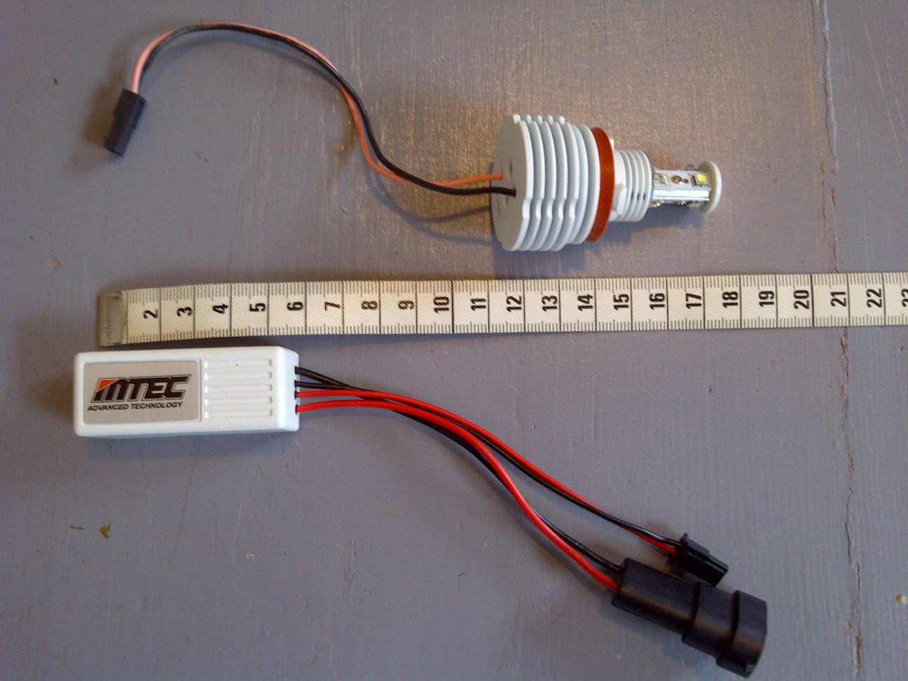

Les LED consommant moins de jus que des halogènes, les MTEC sont vendues avec un boitier qui fait office de résistance, ce qui augmente artificiellement la puissance consommée afin d'éviter une alerte pour ampoule grillée... J'aurais bien évidemment préféré modifier le seuil de détection de l'ordinateur de bord, mais bon... Il est impossible de se tromper de polarité au montage. C'est très bien fait et de qualité.
Ça se présente comme ça:
post-4197-0-19784800-1430059956.jpgpost-4197-0-97575000-1430059969.jpgpost-4197-0-21009600-1430059985_thumb.jppost-4197-0-94385500-1430060003_thumb.jp
Bien évidemment, il y a 2 "ampoules" et 2 boitiers dans la boite. Sur chaque ampoule, il y 4 LEDs, ce qui fait qu'on ne peut pas se tromper de sens...
Il est très facile d'enlever les halogènes d'origine, en prenant des gants, pour éviter de laisser des traces de doigts sur les ampoules (avec la chaleur, elles grillent prématurément...)

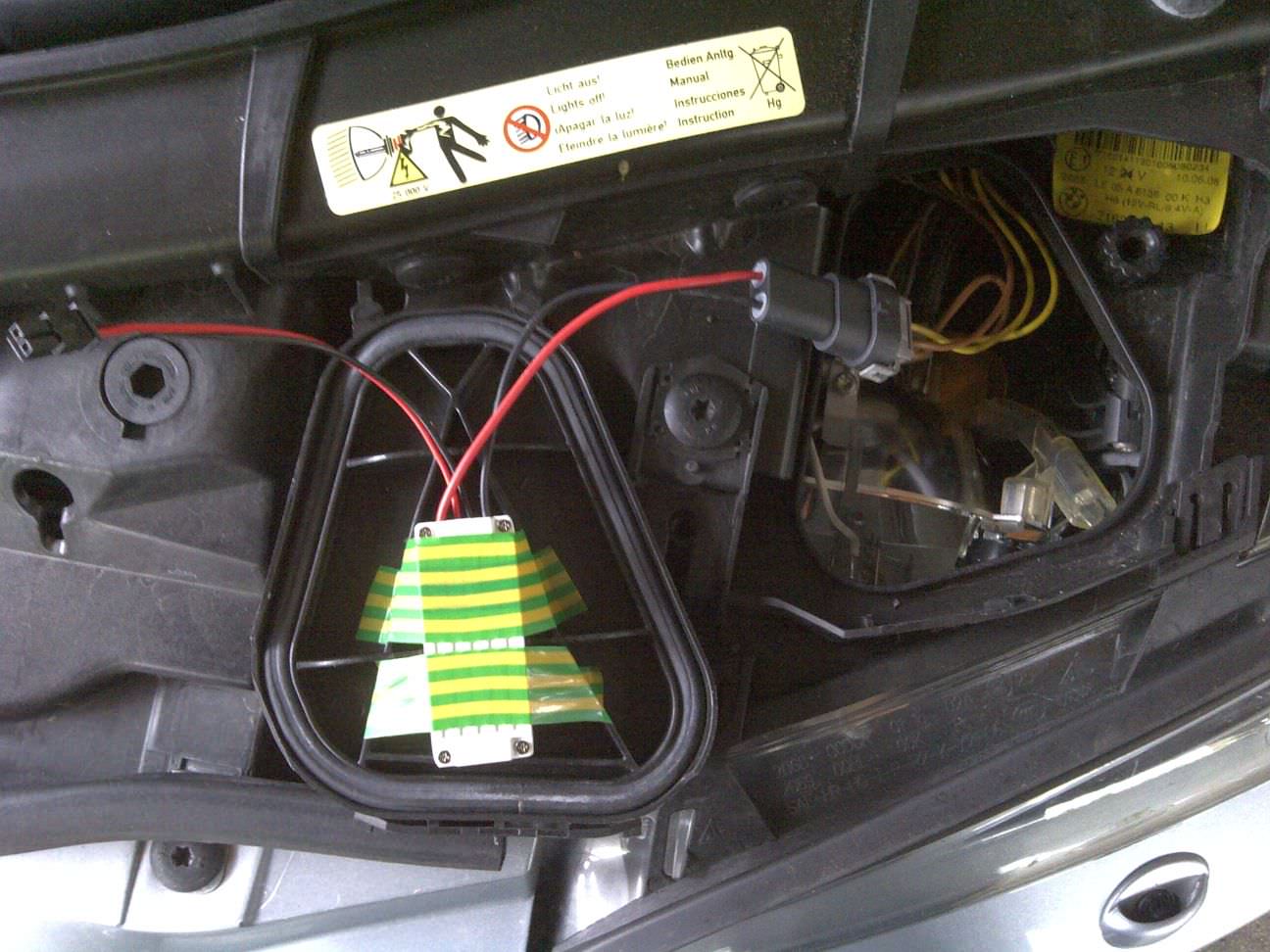

J'ai aussi suivi les conseils de l'ami jaimes88 :  collé les boîtiers de résistance à l'intérieur des caches de phares. J'ai des phares directionnels et je ne veux pas que ces boîtiers bloquent leur fonctionnement. Certains internautes utilisent du velcro pour les coller, moi je n'avais que du chatterton multicolore, les gamins m'ayant pillé le chatterton noir... :wink:

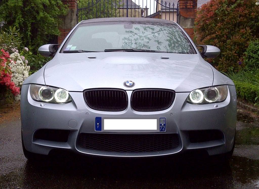

Voilà le résultat :
post-4197-0-13718400-1430060713_thumb.jp
Avec une petite pince coupante, il est assez facile de découper l'arrête en plastique du cache, afin d'y glisser le boitier. Le plus difficile finalement est d'insérer l'ampoule LED dans le bloc optique. Et là... il faut de la patience !!  :violon: Ou alors, on fait appel à une "petite main" ??
Le problème est que le culot de l'ampoule LED est bien plus épais que celui de l'ampoule halogène. Du coup, il n'y a pas suffisamment de recul dans le boitier pour insérer l'ampoule dans le bloc. J'y suis arrivé en prenant l'ampoule avec les doigts pour l'insérer en premier dans le boitier. Encore une fois... utilisez des gants !!

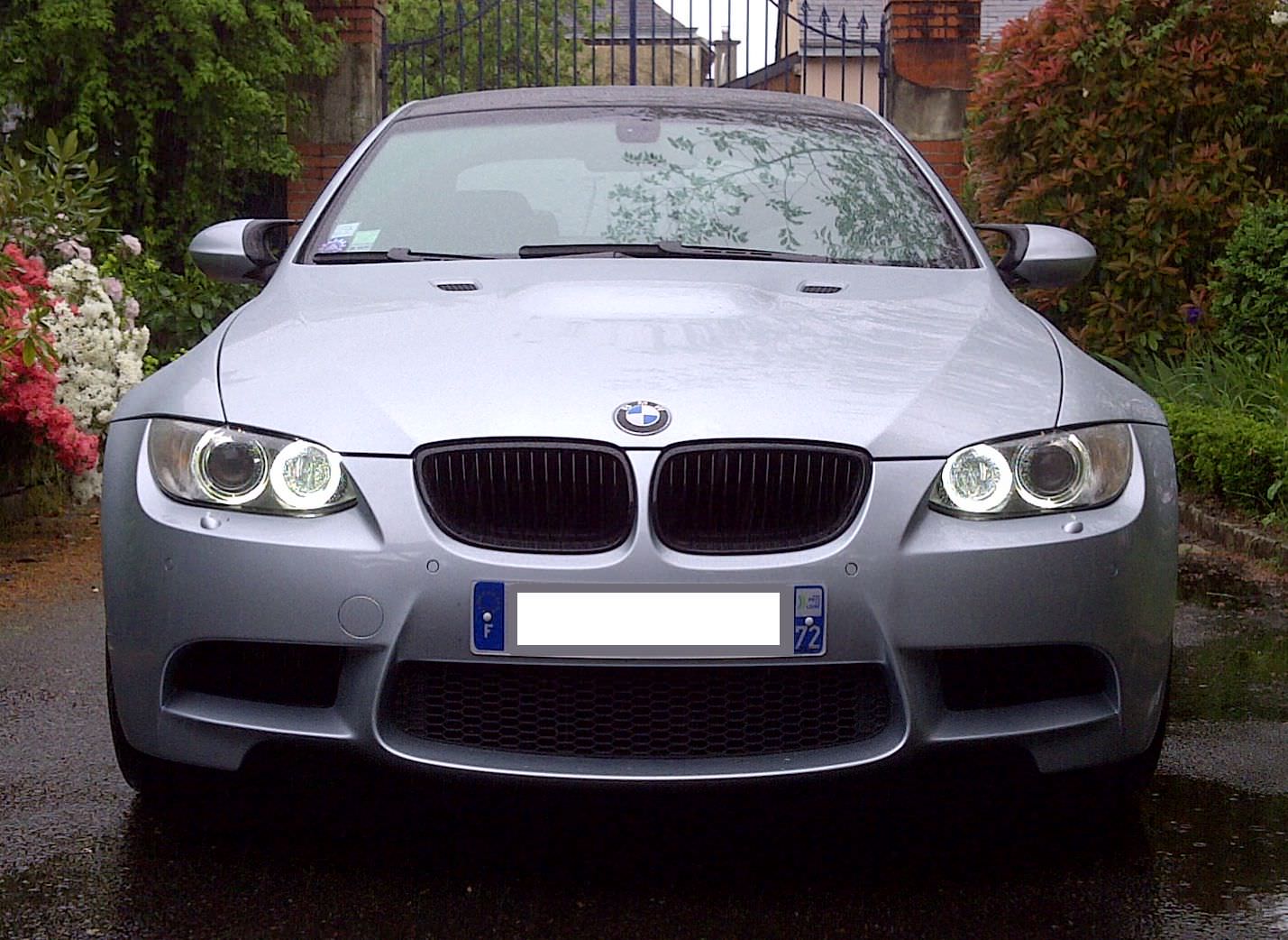

Voilà le résultat final. C'est con, il a fait beau toute la semaine et, bien sûr, le jour où je peux m'en occuper, il pleut !!
post-4197-0-70969200-1430061281_thumb.jp
Si vous avez des questions, n'hésitez pas  :)

J'ai les mêmes que PascalG sur la mienne et j'en suis super content au moins les deux anneaux éclair avec la même intensité, c'est le problème si vous prenez des ampoules premier prix le premier rond éclaire plus que le second et d'un point de vu esthétique ce n'est pas terrible.
Et il n'y a pas de voyant au tableau de bord  8)  :nickel8:

Ben... Comme tu peux voir sur la photo, c'est surtout l'anneau intérieur qui est éclairé  :?:
As-tu une photo de ce que ça donne sur la tienne ?

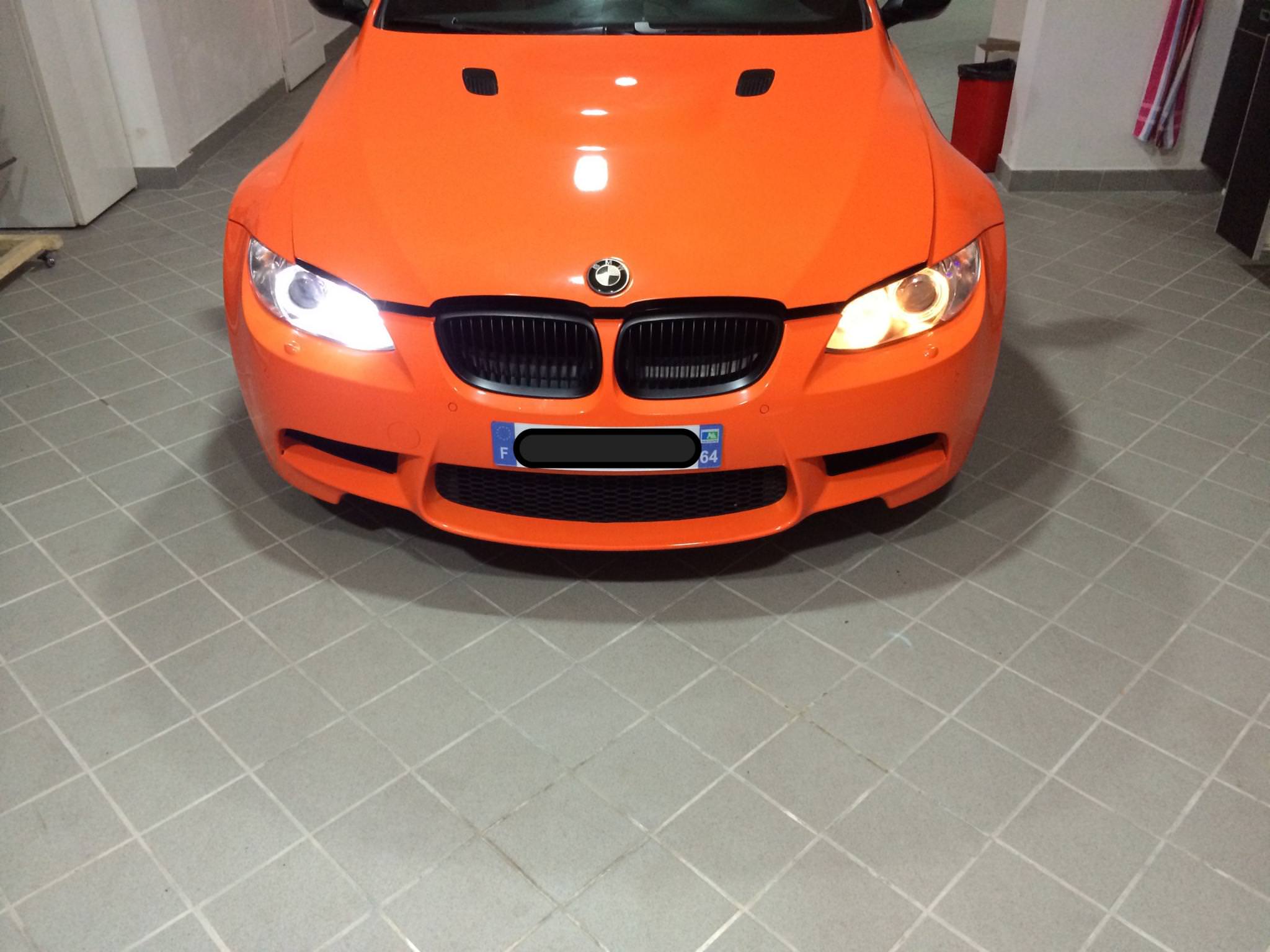

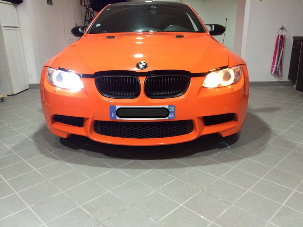

J'ai pas d'autres photos des ampoules Mtech quand je les ai installées, tu as le comparatif à gauche le Mtec et à droite l'origine. Si tu veux je te ferais d'autres photos en plein jour.
Ca fais bizarre de la revoir orange  :-D
post-14357-0-16973400-1430249601_thumb.j
post-14357-0-26679100-1430249642_thumb.j

Ca a l'air de moins eclairé par contre, mais c'est beau cette découpe de feux
