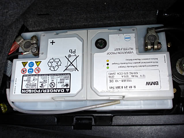

Pour la capote les moteurs sont donc ok, mais j'ai encore regardé et je n'ai aucun boitier a coté de la batterie a part le moteur de la trappe a essence....alors est- ce qu'il a ete tout simplement supprimé? vous avez une photo du truc?

pour situer le boitier de commande , tu regarde là : http://www.darkgyver.fr/reparation-BMW/affiche-fiche-technique-388-388-remplacement-du-module-de-capote-electrique.html
pour ce qui ce trouve à coté de la batterie , il n'y a qu'un porte fusible ,que tu voit en bas à gauche de la photo suivante :
Je n'ai pas ce porte fusible, bon faudra que je regarde ca, a tout les coup il a ete supprimé...

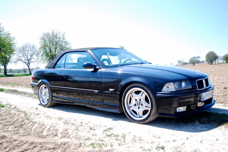

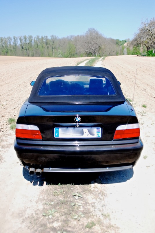

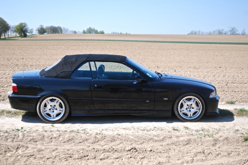

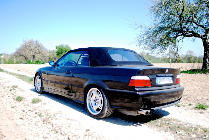

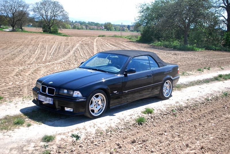

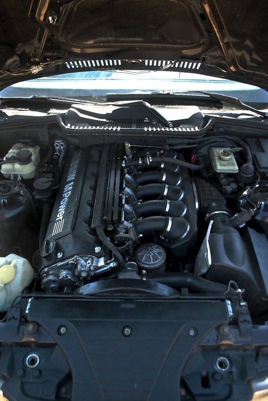

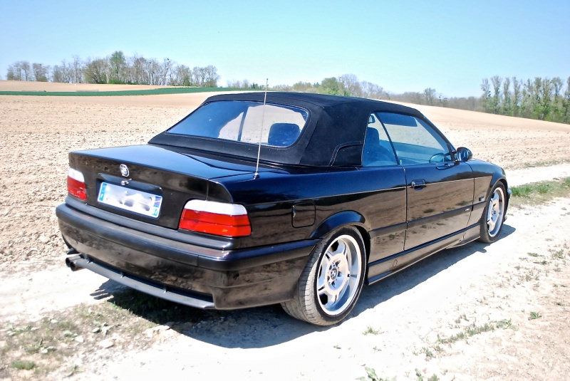

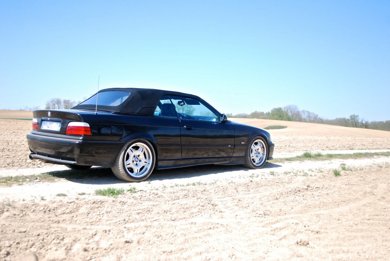

Bon sinon voila enfin quelques photos:
Modifié par R1.
il manque des plastiques dans le parechoc avant ... il manque les obturateurs des écrous des bras d'essuis glace , ainsi que le cache thermique du capot avant , les caches de tourelles d'amortisseurs avants , et ... un bas de caisse ...
les silentblocs de fixation du silencieux son HS
les repetiteurs de clignotant sont à l'envers , le gauche est à droite et vice versa
le faisceau moteur , n'est pas fixé derrière le masterbac , il manque un collier plastique
