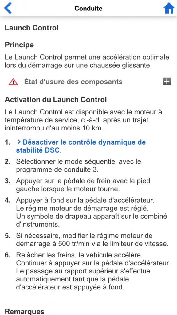

Question: comment activer la procédure de launch contrôle sur la M4?

Bon, impossible de réaliser la procédure! Houston! on a un problème!
comment_721466
Je vais essayer sur la mienne mais sans relacher le frein, juste histoire de voir si la procédure se lance...
