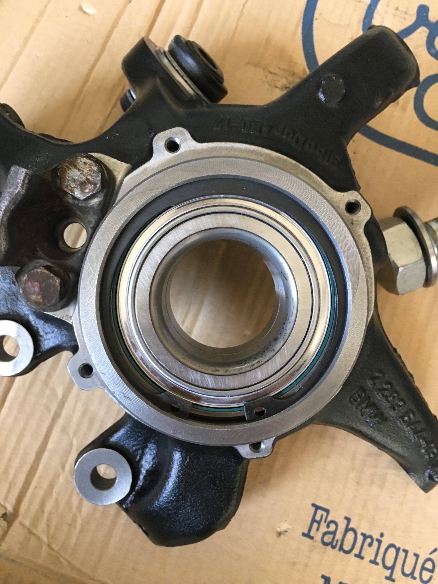

Un peu de news de ma M j’ai enfin attaqué mon changement de roulement jusqu’à ce que je remarque que finalement ma fusée a pété du coup j’ai tout désossé et je suis aller direct voir mon beau frère qu’il m’en commande une chez bmw
la on voie où la fusée a pété, le creux du circlips
J’ai carrément commandé une fusée avec le moyeu et les 2 silents blocs qui vont sur la fusée tout chez bmw comme ça je repart sur du neuf complet ?

Le 29/06/2020 à 08:21, Jeje2626 a dit :
C'était donc la raison de tout ces soucis... Courage pour le remontage
Oui voilà c’est ça ?, merci ça ira ça ce fait bien et je suis bien équipé ?

Salut l’ami, si j’ai bien compris tu as changé ton roulement de roue? Tu avais quoi comme symptôme ? En tout cas super taf?
comment_1035362
Merci beaucoup
J’ai changé fusée + roulement + moyeu parce que j’avais fait un aquaplaning et j’avais tapé un trottoir bon ce n’était pas violent j’étais à 50 donc rien de grave pas de bras de pliée ni autre mais là fusée c’était fissurée au niveau de la gorge du circlips donc j’ai tout changé comme ça je suis tranquille c’est tout neuf ?
