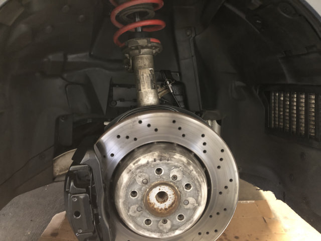

Salut a tous un peu de news de ma M, pas comme je l’aurait voulu mais bon je mange la foudre dans ma vie personnelle depuis 2 ans,(je me suis battue pour garder cette voiture, là seule chose qui me reste depuis ma séparation) enfin bref ....

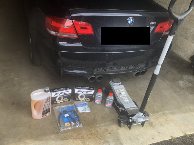

J’ai attaqué le montage des PFC avec les durites avias, et le LDF qui va bien (depuis le temps que j’avais ça chez moi, je n’avais pas eu le temps de le faire avant)
Tout ce passe bien sauf à la fin lors du démontage du flexible de frein il ne me restait que ça à faire sinon tout était fait, le tuyaux de frein avant gauche a pété juste au dessus de l’olive j’ai la clé exprès pour les tuyaux j’ai à peine forcé pafff ( grippés ) du coup demain je vais commander le tuyaux en espérant qu’ils ont ce genre de pièces en stock chez bmw...
Je suis dégoûté, le moral au plus bas...
J’ai une question, sur le kit avia il y a 6 flexibles, ??? J’en ai eu besoin que de 4, c’est normal ou j’ai loupé une étape ?

tu as oublié 2 flexibles qui sont à monter à peu après le milieu de l'auto côté arrière (entre le train arr et la partie centrale de l'auto quoi). Mets toi sous l'auto, tu vas les voir.
Merci 👌 je suis passé à côté et puis j’étais très agacé pour le coup du tuyaux pété (sans vouloir chercher une excuse) je vais faire ça demain,  👍

Pour les durites de frein rigides chez BMW, au moins pour E46(et pas de raison que ça ne le soit pas pour E92 également) elles sont à cintrer...
maintenant si ça a cassé au dessus de l'olive tu peux envisager de ne refaire que le raccord avec les outils qui vont bien...
Bon courage pour la suite👍

Bon ça y es tuyaux commandé chez bmw oufff je peux l’avoir de l’OEM en plus, j’en ai profité pour commander les 2 témoins d’usures plaquettes avant et celui de l’arrière.
J’ai aussi pu changer le reste du kit avia sauf un seul, l’olive grippé j’ai pu le ressentir avant la catastrophe 😅😅😅 du coup une bonne dose de dégripant  et je vais revoir ça demain...
Par contre courage pour faire les deux du milieu parce que pas de place du tout, faut vraiment être bien outillé...

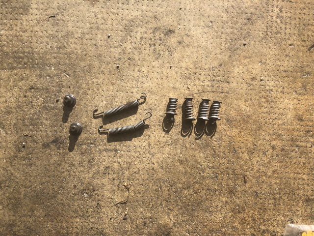

J’en ai profité aussi pour changer les ressorts et les rivets pour les mâchoires du frein à main + nettoyage et réglage de la course du frein à main, vis des disques neuves aussi (maniaque mdr) au moins c’est propre et neuf.
Plus qu’à attendre les témoins d’usures, le tuyau, le kit nettoyage filtre à air BMC, Filtres habitacles burger Motorsport ensuite purge avec le LDF qui va bien et c’est repartie
En attendant ça je profite pour inspecter la M et tout nettoyer 👌
durites OEM étaient intactes 👌 par contre les plaquettes usées (bon je le savais)
Je vais la connaître par cœur la M à force mdr
Le tuyaux HS en question :

C’est bon du coup j’ai commandée le tuyaux, le magasinier de chez bmw m’a dit qu’ils vont sûrement l’avoir d’Allemagne 👍
Avec un peu de chance j’ai les pièces avant ce week-end

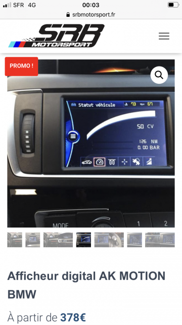

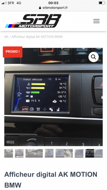

quel est l'interet réel de cet accessoire ?
temp eau ?
effacer les codes defauts ? mais lesquels ?

J’en ai parlé sur l’autre poste, outil très complet, permet d’avoir pas mal de fonctions et de surveiller pas mal de chose, surtout ce que je compte faire comme préparation 👌

Du news, débarrassé de ce covid de merde j’ai pu finir la M 😊😊
-Plaquettes PFC aux 4 coins fait,
-Changement tuyaux de frein avant gauche fait ( oem bmw ),
-Kit durites avias fait,
-Capteurs usures de freins Neuf ( oem ) fait,
-Purge complète RBF 600 fait,
-Changement ressorts, rivets, inspection des garnitures de freins fait et un bon nettoyage,
-Réglage frein à main pour l’occasion fait 👍,
-Nettoyage et graissage du FAA BMC fait,
-Essaie de la voiture avec les modifications aucuns regret au top pour mon utilisation, ce n’est pas un kit gros freins mais pour moi c’est largement suffisant 👌👌👌
Plus que la pose des filtres burger Motorsport, attente et pose de l’AK MOTION dans la foulée et une bonne géométrie complète 👌👌👌
tuyaux de frein neuf monté :
