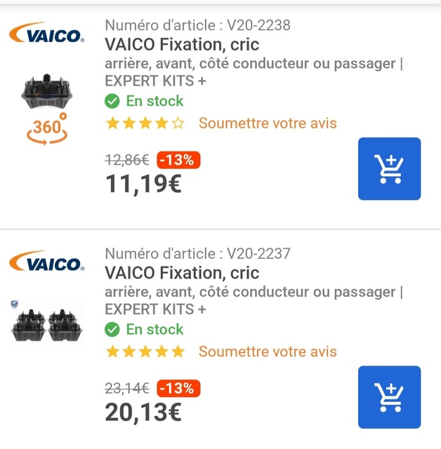

C'est un de ces deux produits ?
Il y a 1 heure, //M_ath a dit :
C’est à l’unité, il y en a sur aliexpress si tu veux pour pas cher du tout
Je ne commande pas sur aliexpress. As tu une explication entre la différence de tarifs entre les deux produits du même fabricant que j'ai mis en photo ?

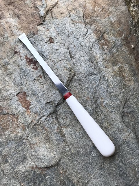

Appelé à changer mes supports de cric, marqués lors  du montage des 763M, j'ai acheté les compatibles proposés localement.
J'ai remarqué que le joint était beaucoup moins souple que sur les OEM, et bien sûr l'absence de marquage.
Souhaitant rester OEM  jusqu'au bout (enfin jusqu'aux supports de crics), , j'ai acheté
https://www.hubauer-shop.de/de/aufnahme-hebebuehne-51717169981.html?refID=HU89436225551
Pour le retrait des supports à remplacer, il faut un outil mince et plat pour pousser la languette de blocage de chaque côté après avoir traversé le joint sans endommager le bas de caisse et la garniture à proximité.
Pour ma part , une fourchette à fondue rectifiée a parfaitement fait l'affaire.
Les nouveaux supports s'enfichent facilement à la main...

Il y a 17 heures, //M_ath a dit :
Verifies sur le detail, mais certainement que c'estla paire sur la deuxième ref ;-)

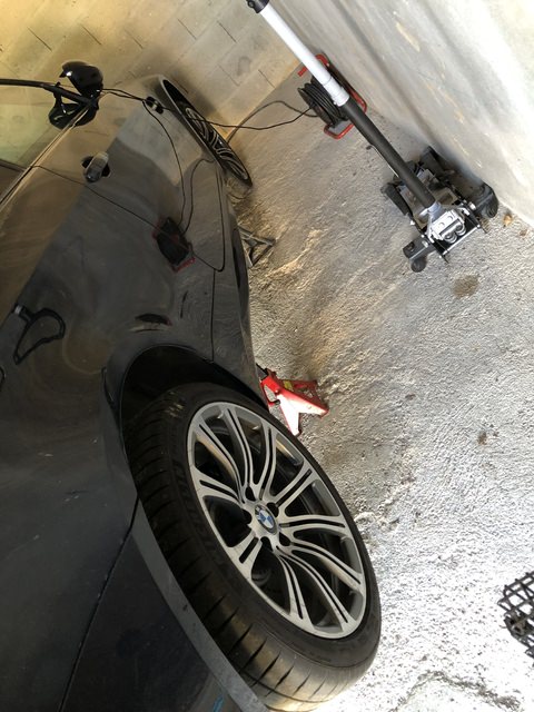

Voiture sur 4 chandelles ! Il y a plus qu’a 👍 (pas facile voiture aussi basse et dans un petit garage mais réussis sans encombre).
  • J'aime 4
  • J'adore 1
il y a 1 minute, krouny a dit :
c'etait le plus simple ça
Y’a plus qu’à 💪

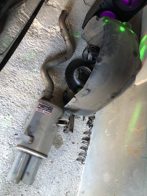

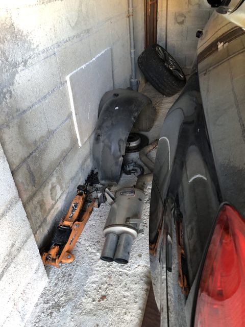

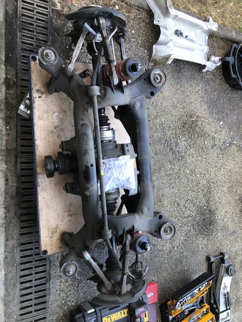

Salut ! Bon ben ça y es, je me suis sortie les doigts du cul
et bimmm berceau à terre 😍😍😍
Pour aujourd’hui déjà bien, sur chandelles par terre dans un boxe ça n’a pas été de la tarte 💪

Ahhh oui!!! quand tu t’y mets, ça ne plaisante pas!! 😁
  • J'aime 1
  • Haha 1
Une bonne chose de faite, félicitations parce que dans un garage (box) c’est chaud
  • Merci 1
Sacré morceau. Ça doit être compliqué de le faire seul.
