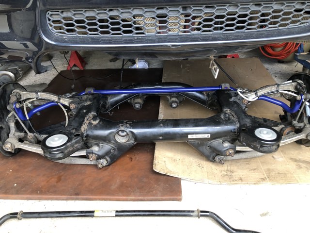

Un peu de News
Silent bloc millways montés, les anciens sont comme neuf mdr !
Toujours un plaisir de mettre les mains dedans tout ce fait bien, quand on a une mécanique propre, les anciens se sont même pas abîmés lors du démontage 😉

Montage de la barre H&R et changement joint spy nez de pont 💪😜
Pour le changement du joint nez de pont, bien fare attention au serrage de l’écrou bien resserrer comme d’origine sinon le roulement dérière fera un salto
comment_1142965
Il y a 12 heures, tintamar a dit :
c'est clair , le roulement à double rangée de billes ne pardonne pas l'erreur VS un roulement conique à rouleaux , toujours marquer l'arbre et l'ecrou afin de repositionner exactement à l'identique .
comment_1143009
Il y a 8 heures, ACS3 a dit :
C’est ce que j’ai fais et suite à tes conseils d’ailleurs et ne t’en remercie 👍
