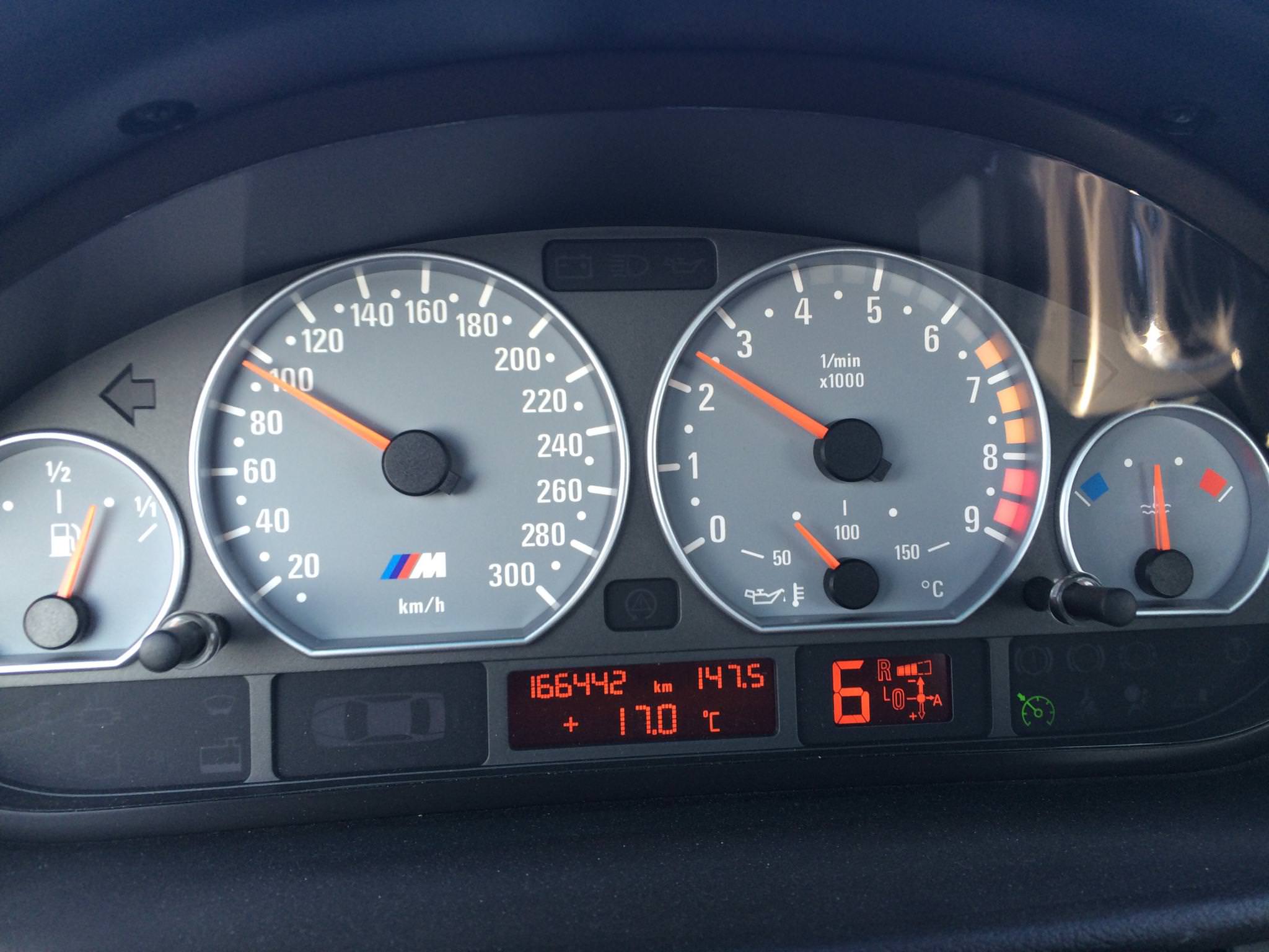

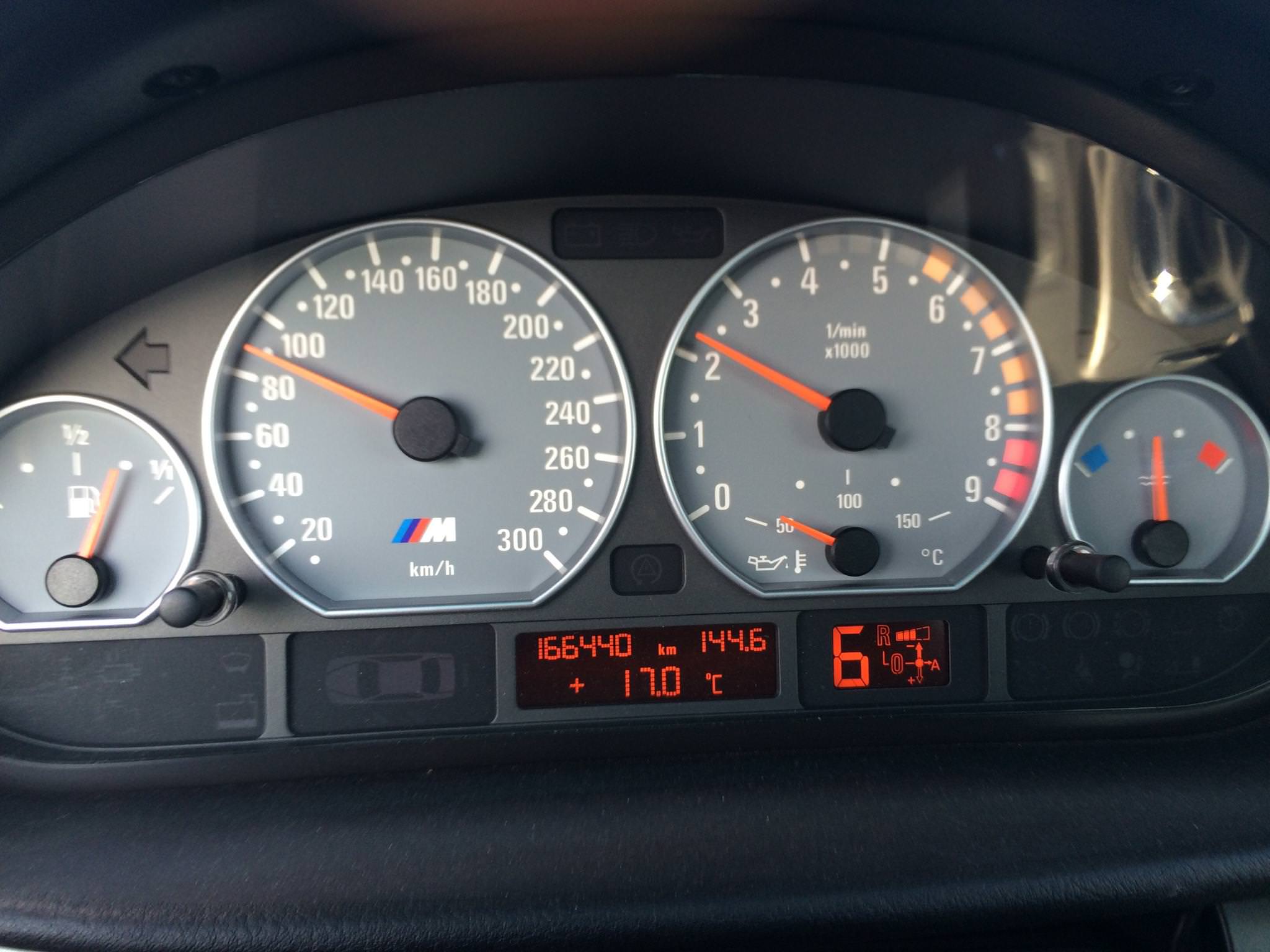

au fait, pour ceux qui doutent encore : eau chaude - huile presque à bonne température et une diode encore allumée!
(les seuils ont été reprogrammés comme sur la CSL mais je n'ai pas changé de branchement... donc, c'est bien la température d'huile :oui:)

Lolll mais non tu n es pas pénible, c est juste que tu n as pas vu et que donc tu ne crois pas....
Regarde ma photo, l eau est a température... Et j ai encore une diode allumée! Je dis que mon seuil a été modifié car le standard est tout éteint à 60deg d huile et sur la mienne, il est a 90deg...
J avais lu ton sujet et il ne me permet pas de tirer de conclusion car il n y a pas suffisamment d écart entre tes temp d eau et d huile!
Je pense que si tu laisses chauffer ta voiture a l arrêt, tu verras ta temp d eau arriver au nominal avant que t'es diodes ne soient toutes éteintes!

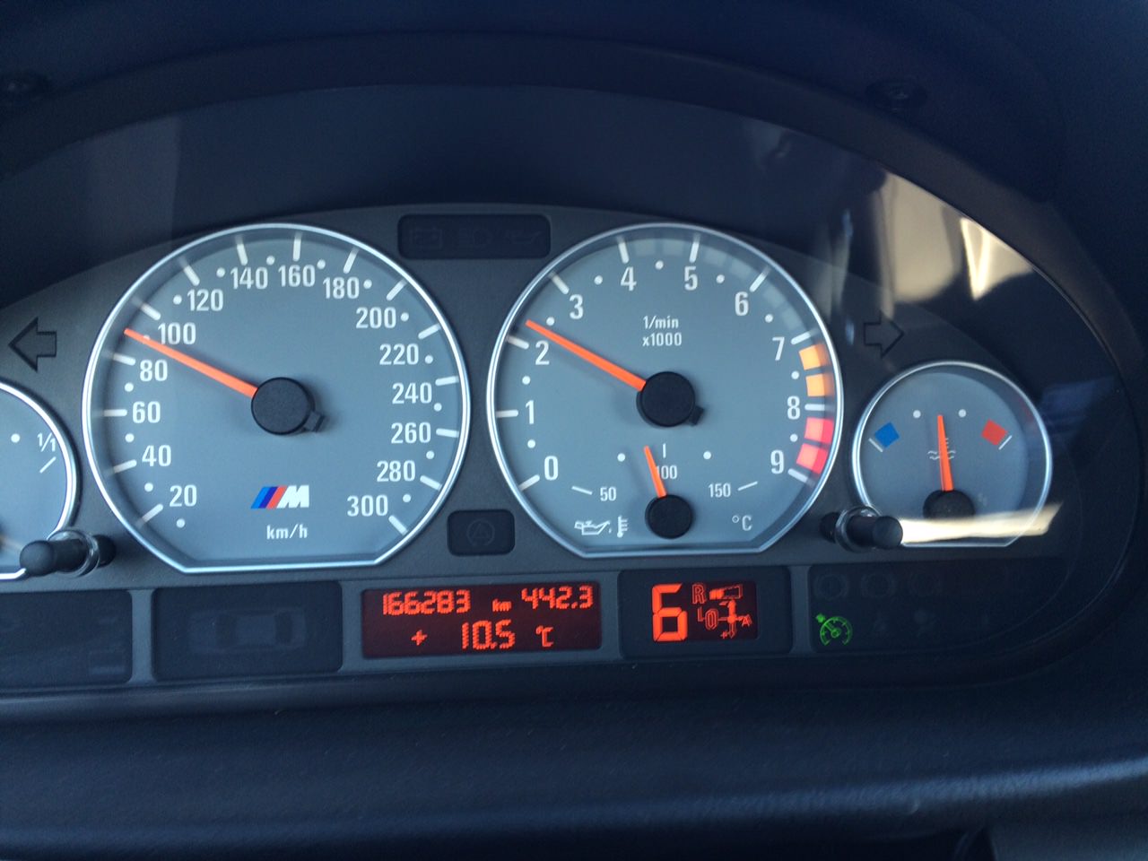

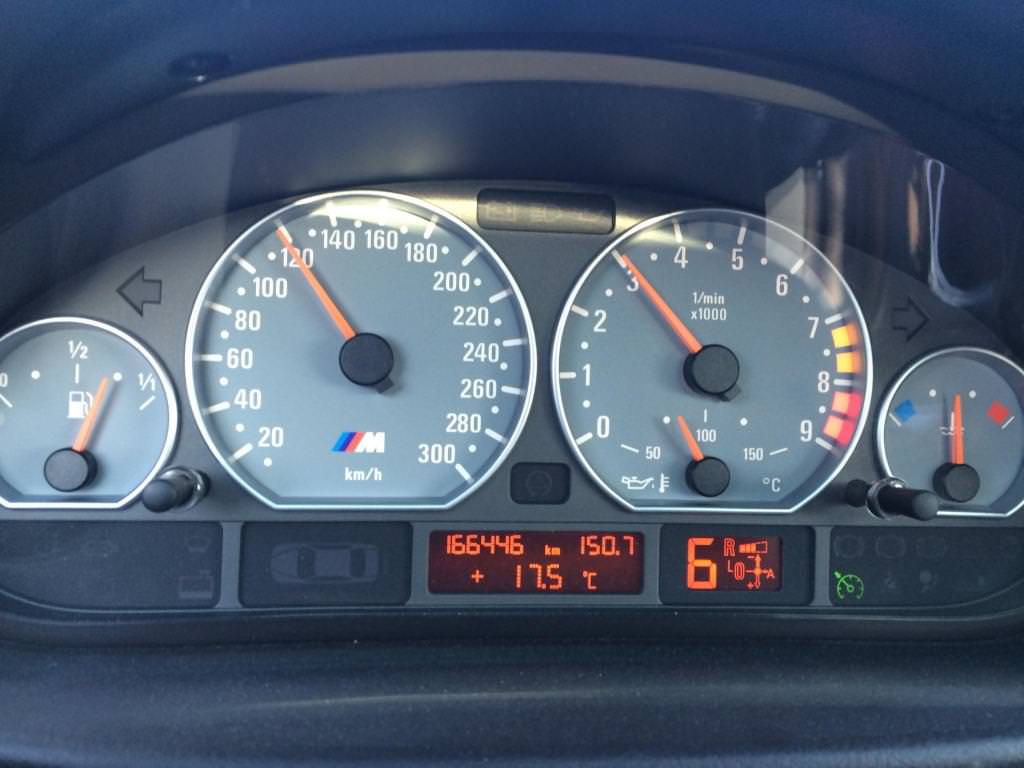

J ai fait d autres photos pour ceux qui douteraient encore....
post-9408-0-58550100-1434027955_thumb.jp
post-9408-0-80991900-1434027980_thumb.jp
post-9408-0-94434000-1434028036_thumb.jp
Alors qui pense encore que c est l eau? :)
Pas moi, j'ai toujours prétendu que c'était la température d'huile. Par contre, diodes éteintes à 60° ça me parait un peu juste, je dirais plutôt 80°.
