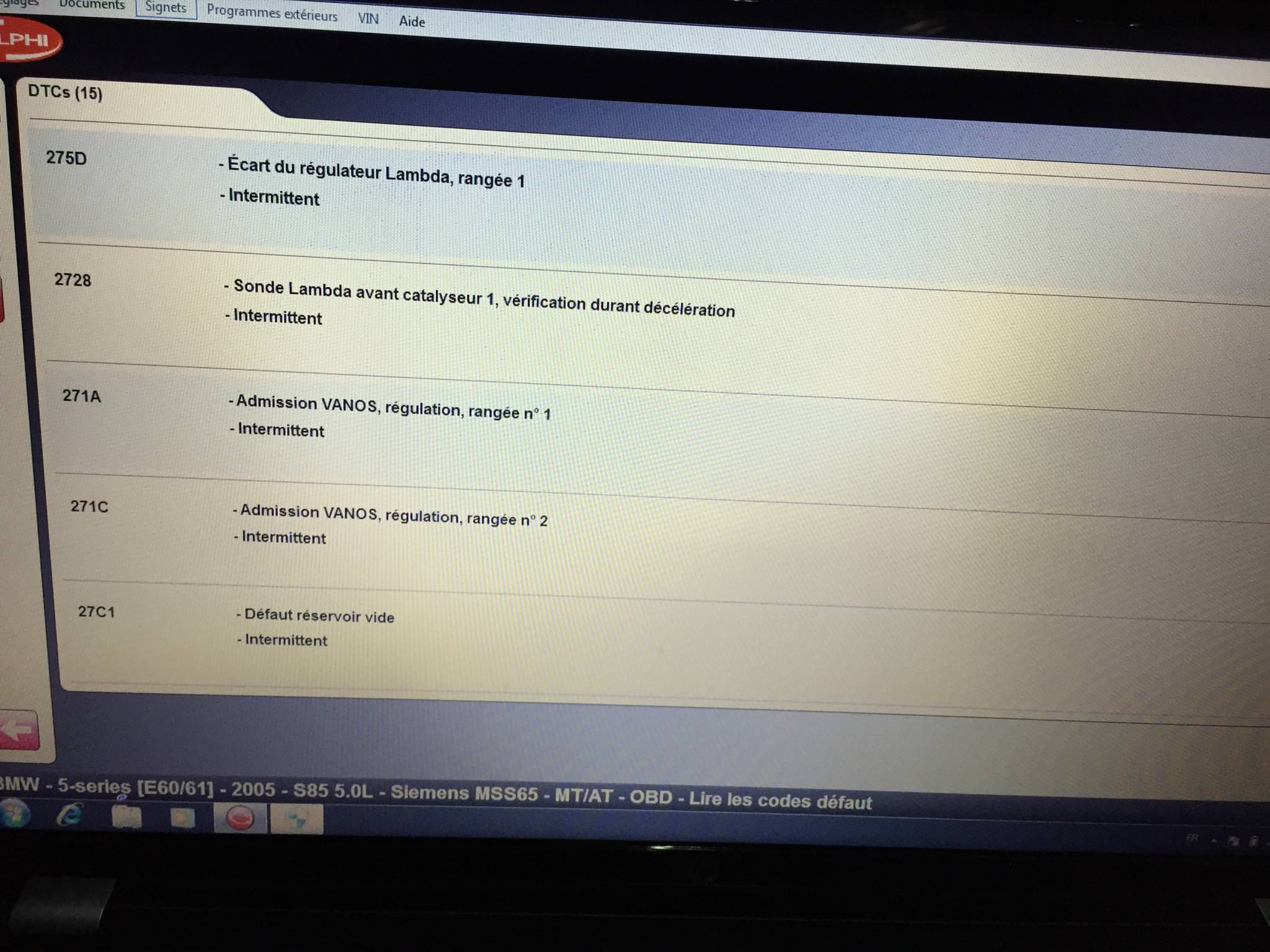

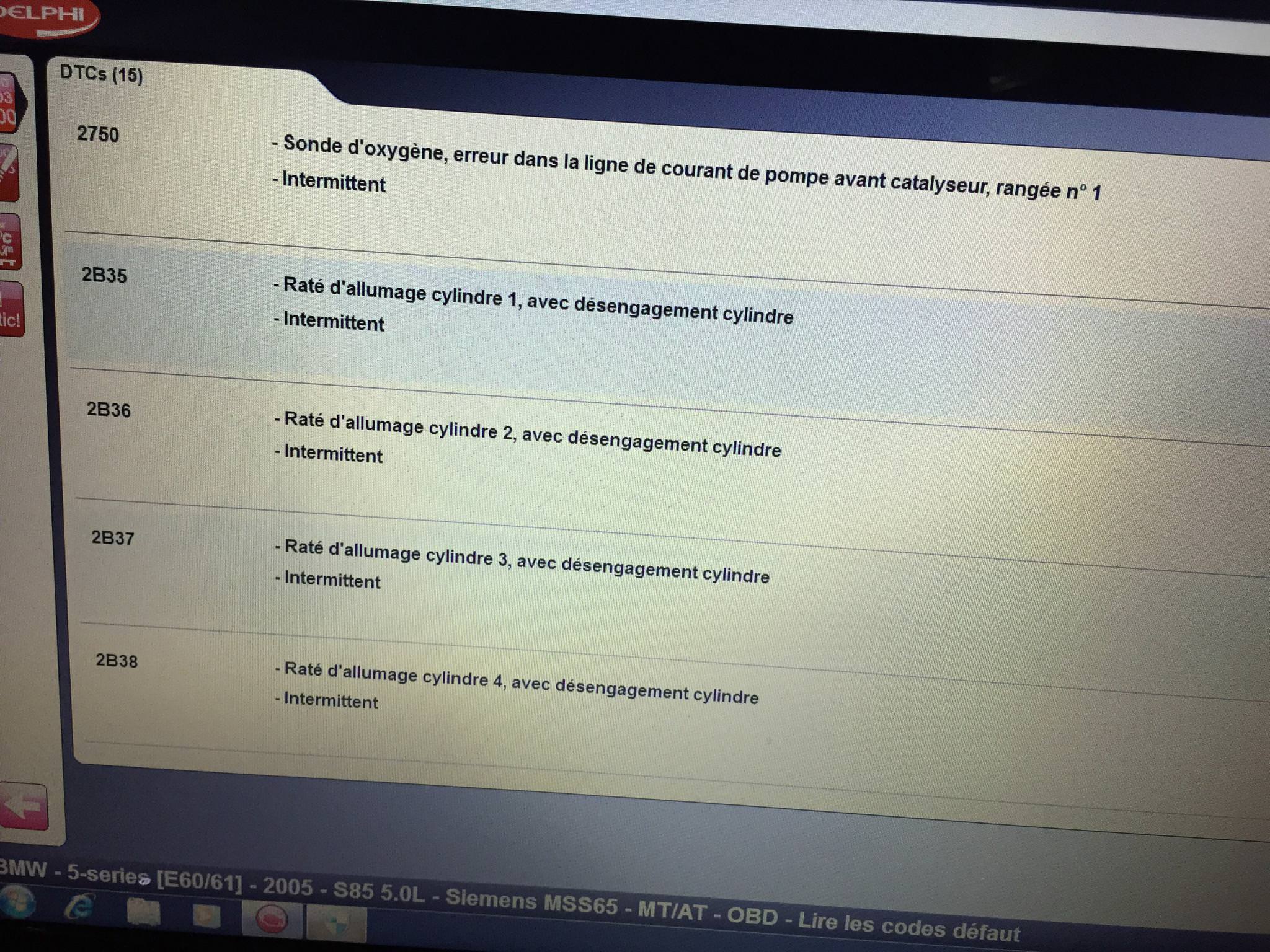

Posté(e) le 26 avril 201510 a comment_708316 Salut ben voila depuis que j'ai supprimer mes silencieux apres 1 mois temps jai mon temoin moteur qui reste allumer et sur le diag sonde lambda HS donc c'est possible que le moteur surchauffe ? Uniquement quand je commence a accelerer sinon en roulant normal pas de surchauffe ... Merci

Posté(e) le 29 avril 201510 a Auteur comment_709102 Mais sa peut venir des sondes lambda qui sont HS ou pas ?
Posté(e) le 30 avril 201510 a comment_709175 Je ne suis pas spécialiste, ça peut rendre le mélange plus riche, mais de la à faire chauffer la voiture ?
Posté(e) le 30 avril 201510 a comment_709323 Non les lambda ne vont pas causée une surchauffe moteur...
