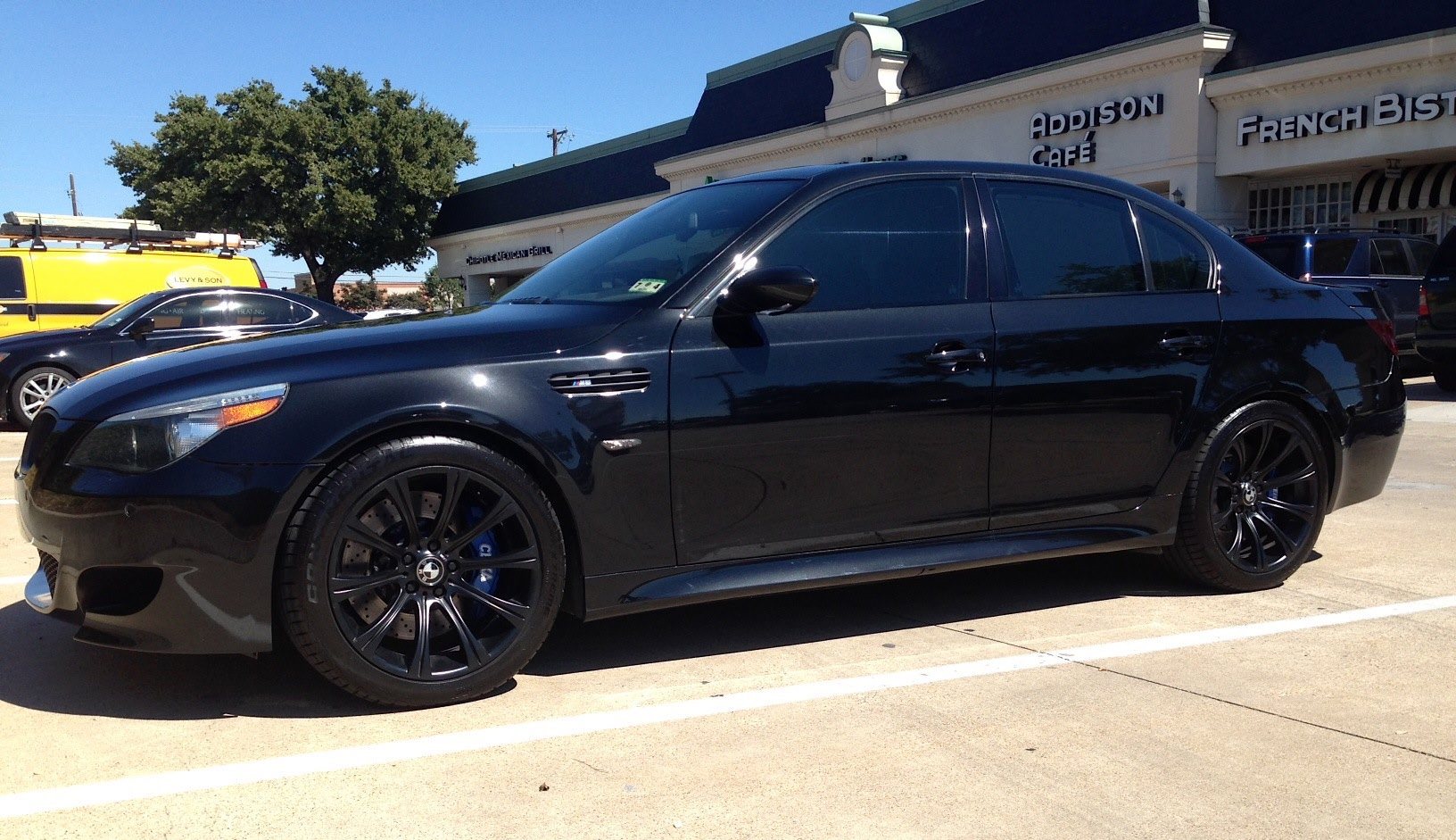

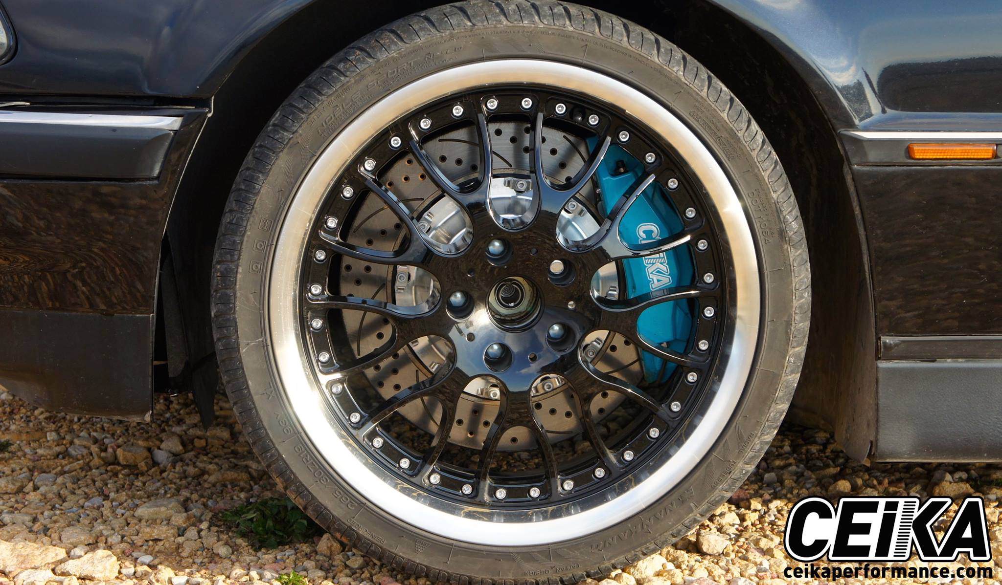

Oui nous pouvons faire un kit gros freins avant et arrière avec installation direct pour votre BMW M6 V10 2006 et nous pouvons également faire des suspensions si vous le désirez.
Veuillez trouver ci-joint la photo de la BMW 750il E38 de notre directeur qui est lui même français, équipée de notre kit 8 pistons 380x32mm avant et arrière large 6 pistons 356x32mm ainsi que les photos de la BMW M5 V10 d'un de nos clients équipée de notre kit large 8 pistons en 380x34mm.
