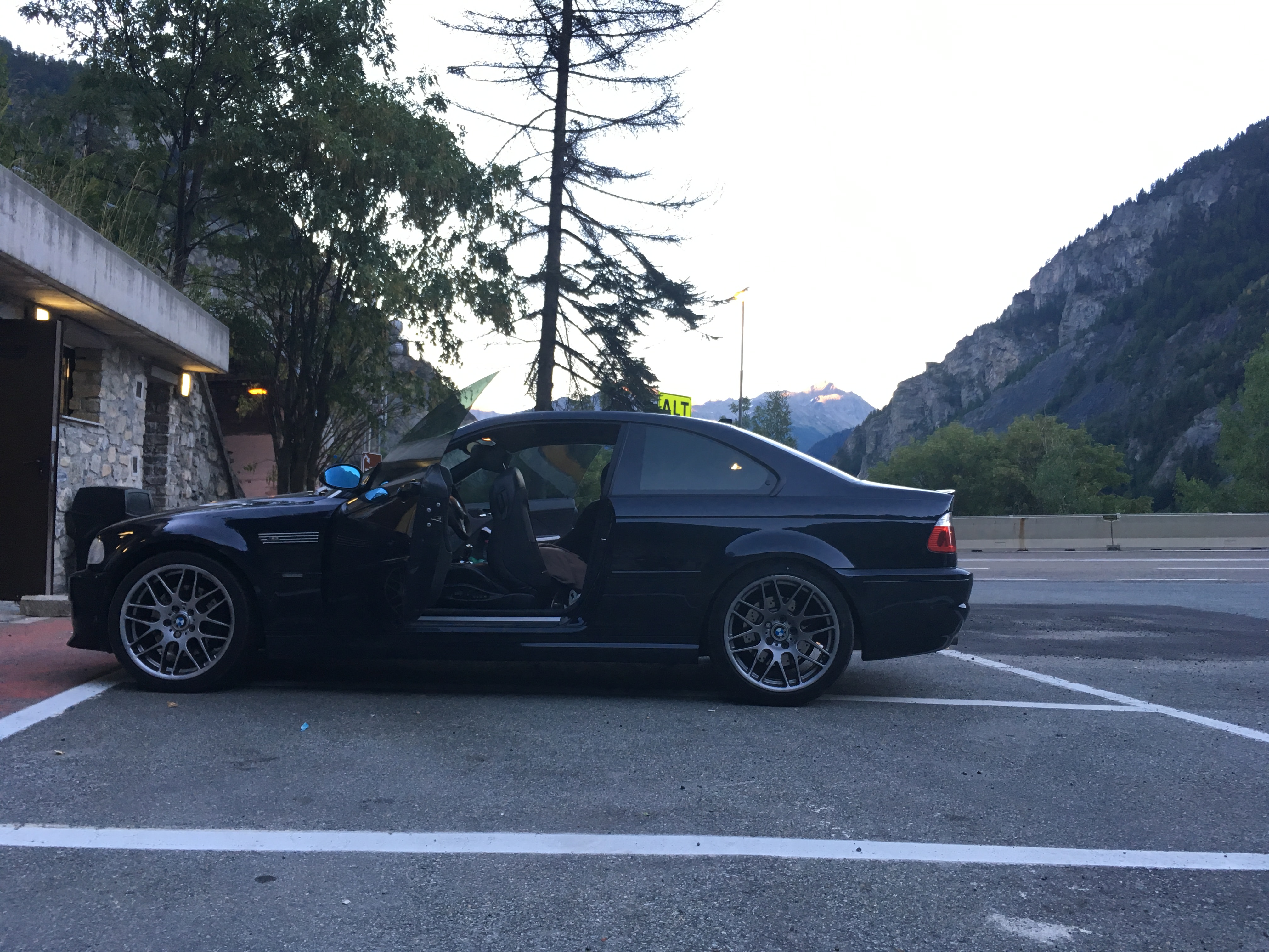

Bonus deux photos prises au smartphone au mont blanc, je l'avais jamais passé de jour et bien c'est magnifique, la vallée d'Aoste, les pointes enneigées au loin et l'autoroute très sinueuse, un vrai REGAL ! Et je vous raconte pas les petits 40-->70km/h en 2nde dans le tunnel ! Je pense avoir décroché quelques plaques de bétons du plafond !
