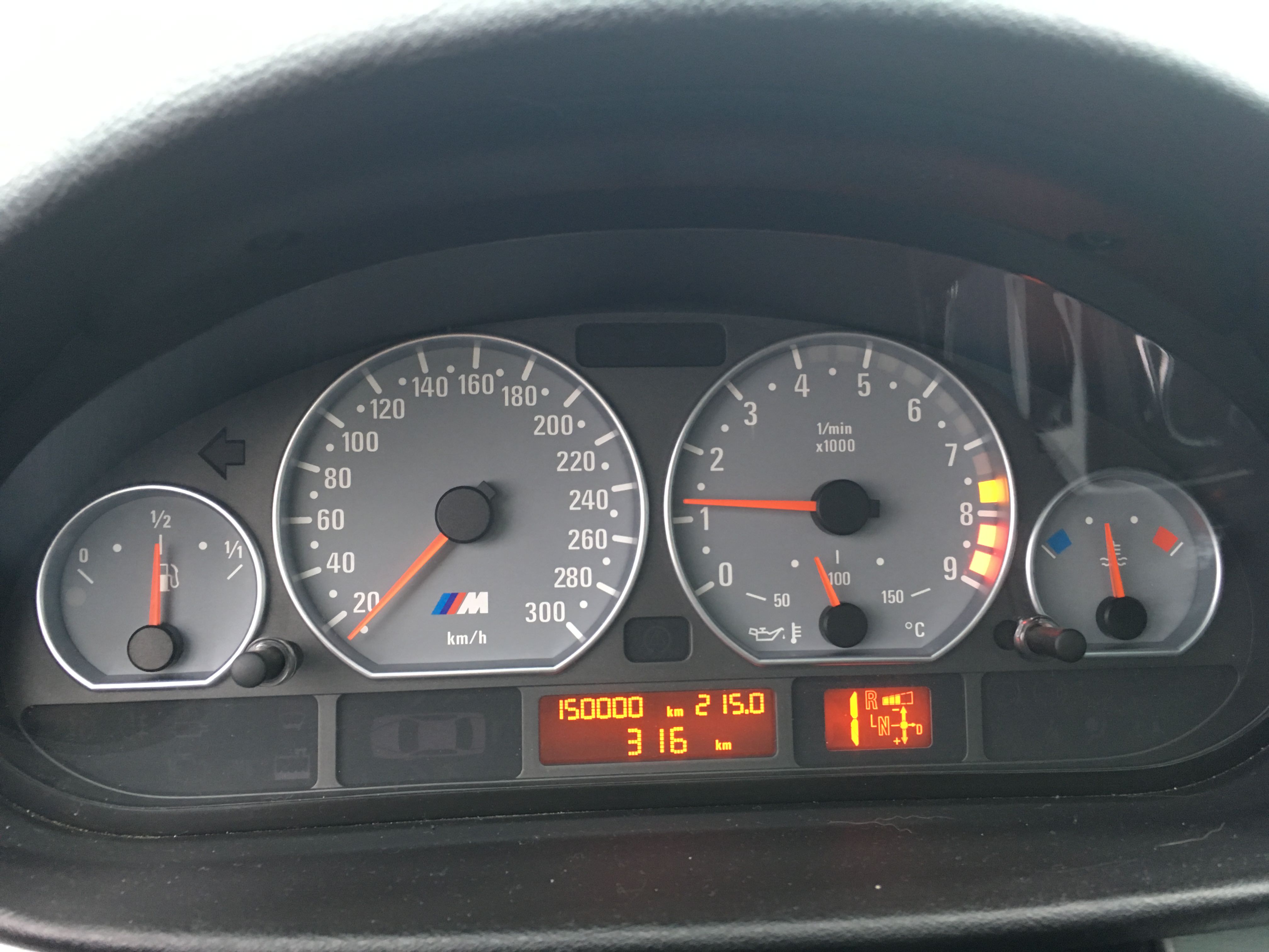

Elle vient de passer sans encombres les 150K kilomètres.

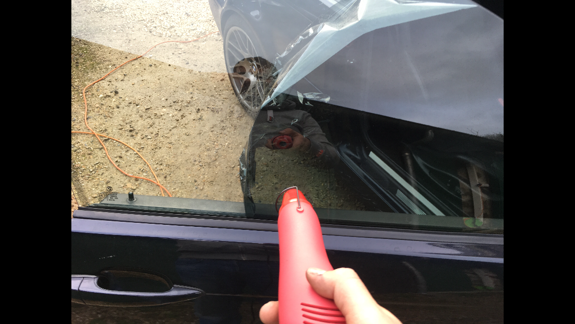

Retrait des vitres teintées à l'avant cette après midi !
Je voulais faire un tuto illustré mais il faisait froid et pas le courage de faire des pauses, me laver les mains et prendre des photos !
Il vous faut :
-un sèche cheveux
-un cutter
-un chiffon propre
-un chiffon auquel vous ne tenez pas
-de l'ajax vitre ou équivalent
-un bidon de 5L d'huile de coude
   Etape 1
chauffez l'extérieur de la vitre au coin supérieur ( celui qui fait un angle ) Avec l'ongle ou la lame du cutter tirez le coin vers vous, ça devrait venir tout seul.
Une fois un petit bout décollé, vous pouvez commencez à tirer doucement vers vous tout en continuant à chauffer la vitre ( toujours par l'extérieur )
Plus vous chaufferez, moins de résidus de colle il y aura. J'ai trouver une petite "astuce", plutôt que de "tirer" sur le film, j'ai simplement laisser le poids de mon bras "tomber" en tenant le film, c'est moins rapide mais la colle reste plus sur le film que sur la vitre
   Étape 2
Une fois le film retiré, prendre un torchon imbibé d'acétone et frotter généreusement la vitre en faisant des cercles. Pensez à arrêter et degraisser avec le nettoyant vitre de temps en temps, ça permettras de voir ou vous en êtes. Bien sûr pensez à protéger l'habillage de la porte pour éviter toute projections
   Étape 3
Une fois la colle retirée, nettoyer au moins 2 fois votre vitre avec l'ajax vitre et c'est fini ! J'ai volontairement laisser couler un peu d'Ajax dans la contre Porte à travers le joint car sinon les résidus peuvent empêcher la vitre de remonter ou descendre de manière fluide ( ce n'était pas le cas chez moi )
Voila vous êtes en règle et votre permis vous remercieras de lui avoir sauvegarder 3 points ! Et votre porte monnaie de 135€ !
Petite photo pendant !
On etait deux et cela nous a pris 2h avec une pause café ! Je voulais attaquer l'arrière et la lunette mais plus de force dans les doigts et dans les bras !
