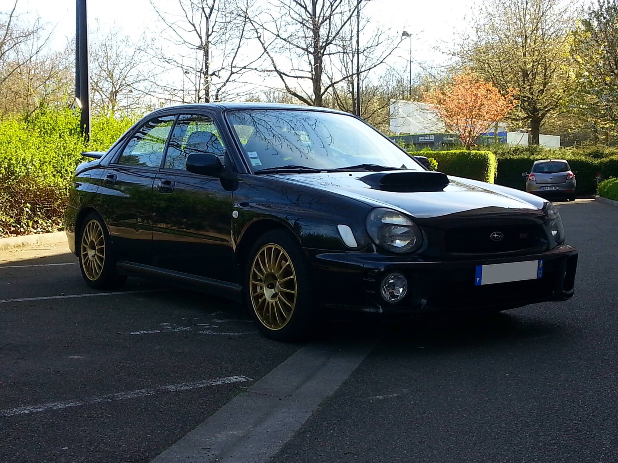

Présentation du véhicule :
Marque : Subaru / Yamaha
Modèle : Impreza WRX / 1300 XJR SP
Année modèle : 2002 / '99
Puissance : 218 + :wink: / 105 ch
Coloris : Black !! / Bleu
Salut a Tous, donc comme décrit, Je m'intitule Julien je suis en Ile de France (78), possesseur d'une belle WRX, je me joins a vous pour ensuite, d'ici cette automne devenir proprietaire d'une M3 E36 (quand j'aurais vendu mon Impreza quoi..). Mes motivation ? Le bruit, ce moteur a une superbe sonorité bien que mon flat 4 est juste enorme aussi, passer a une propulsion, et le coté Young Timer fort sympa. Quand a savoir si je prendrais un 3.0l ou 3.2l.... Ca dependra essentiellement du budget et de ce que je trouverais le moment venu.
L'utilisation ? Principalement weekend, et piste pour apprécier et exploiter son potentiel !!! Et occasionnellement le taf pour me la peter devant les collegues :-D
Donc voila, en esperant découvrir un forum et des copains sympa, et surtout une bonne ambiance sans prise de tete !!! :wink:
A bientot !
