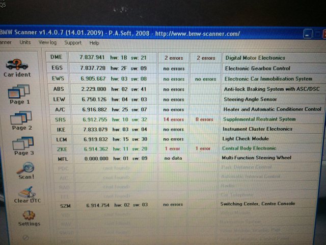

Bonjour ,
Mon voyant air bag étant allumé , j'ai regardé sur le forum et j'ai shunter mon capteur sous le siége passager par la diode mais toujours pareil

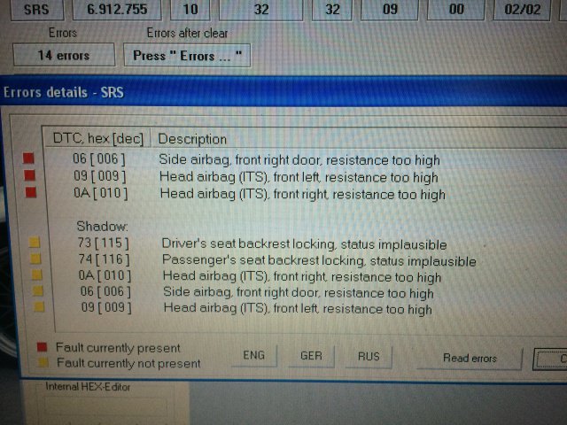

J'ai ensuite passer la M a BMW scanner et voici tout ce que ca me dit :

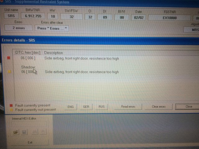

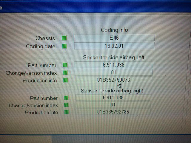

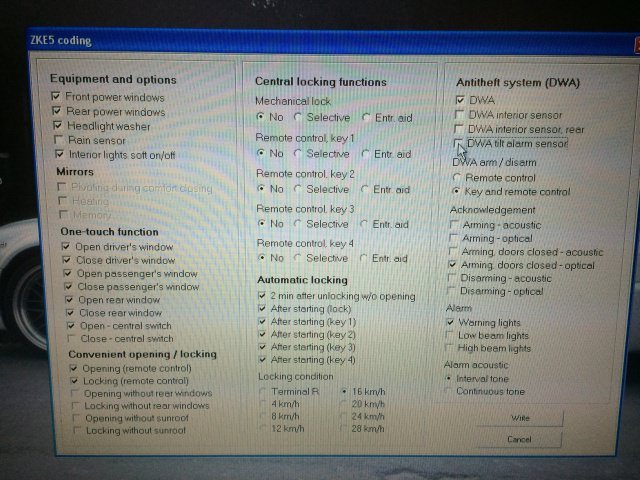

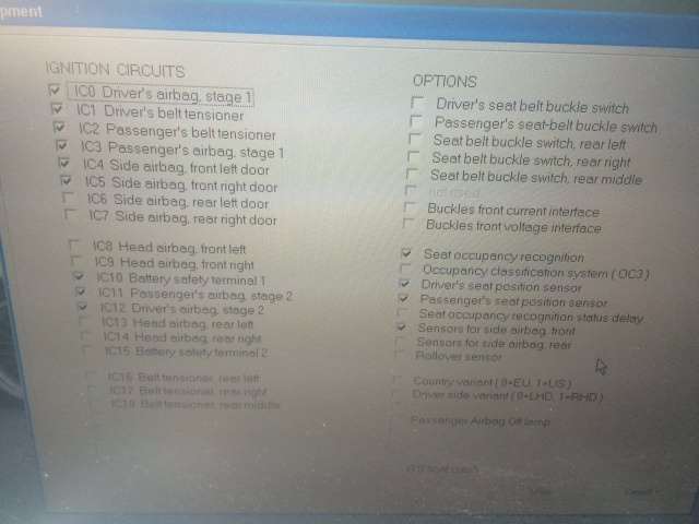

Si quelqu'un peut passer sa tuture a bmw scanner et me dire ce qu'il a de coché sur la 3 eme photo ( double clik sur SRS ) ca m'aiderait déja ;) En fait je ne sais pas quelle est la conséquence de cocher ou décocher ces parametres ... Merci d'avance

Bonjour ,
J'avance mais toujours mon voyant allumé , j'ai rentré maintenant les bons paramétres sur bmw scanner mais il me reste un défaut sur l'air bag avant droit portiere , la question est maintenant :
Quel organe me donne " resistance too high "
- airbag ( j'ai mesure les bornes au ohmmètre j'ai de la continuité
- tapis sensitive ( j'ai pourtant mis la diode mais mauvais branchement ? )
- module SRS
Si quelqu'un a des infos ...
