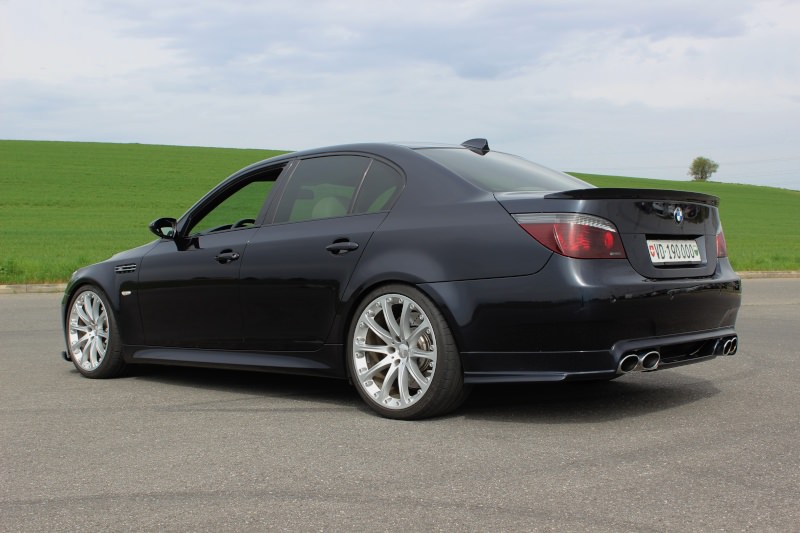

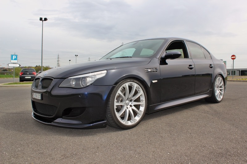

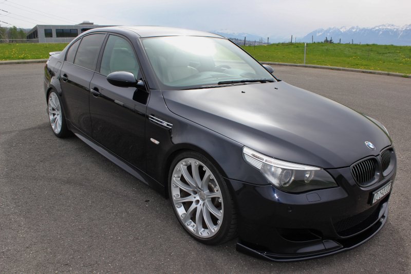

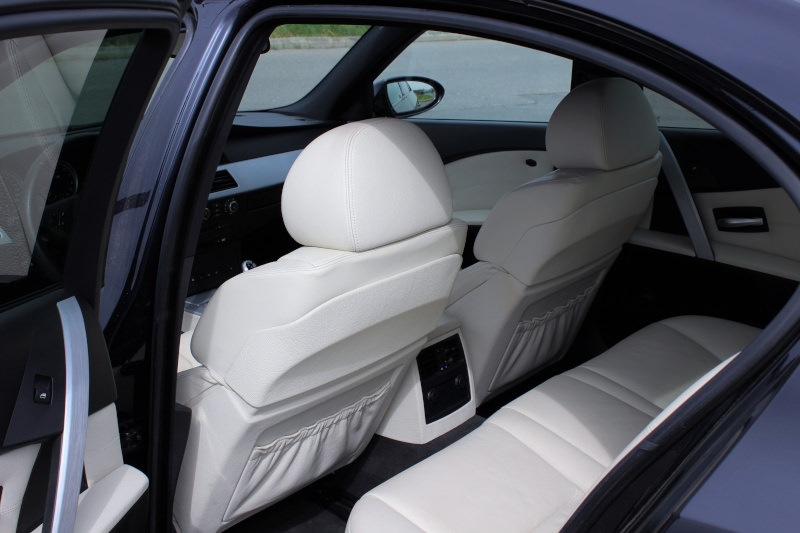

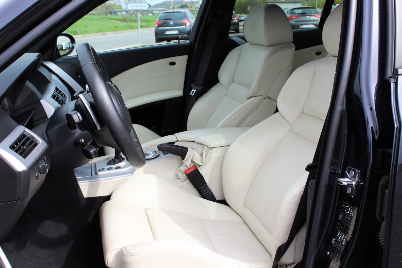

en attendant... quelques photos de la bète à chagrin..
je vais virer le kit Hamann et les jantes en 20'' vont faire place au 21''...que j ai déja..
