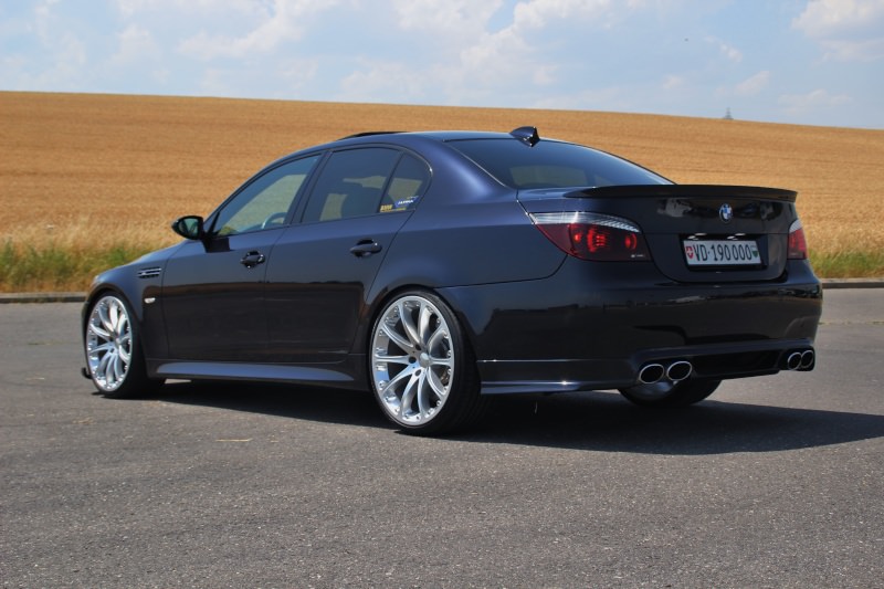

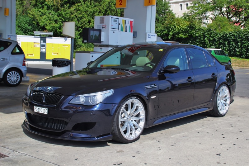

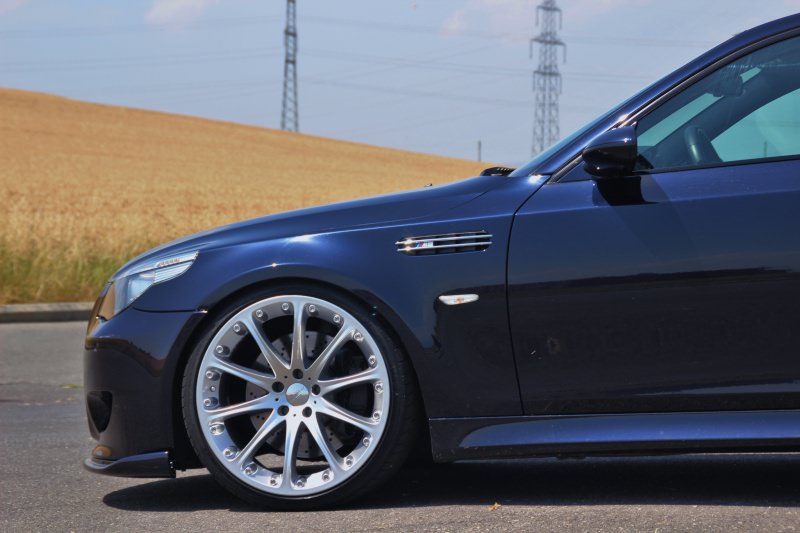

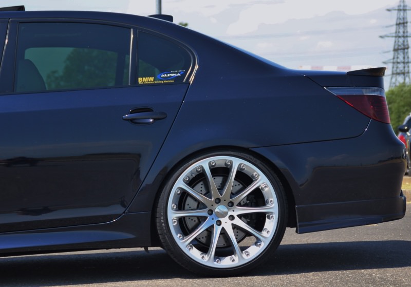

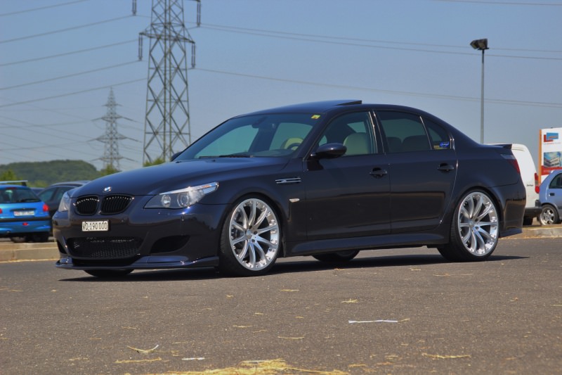

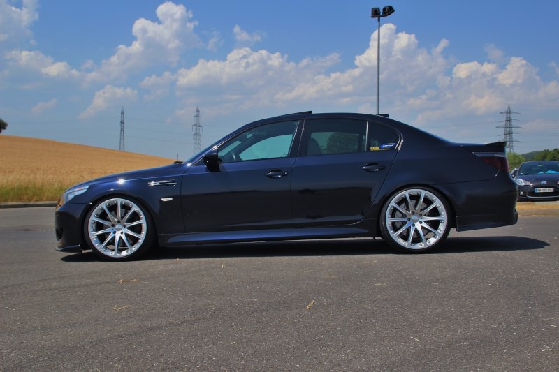

Quelques photos sur les 21''hartge  8-)
Content pour toi!!! Je récupère la mienne demain, vivement!!! Aie aie aie elle tue ta M!!!!!!!! Magnifique!!!!!!
De la balle :-)
put***n elle est belle
Très très jolie
