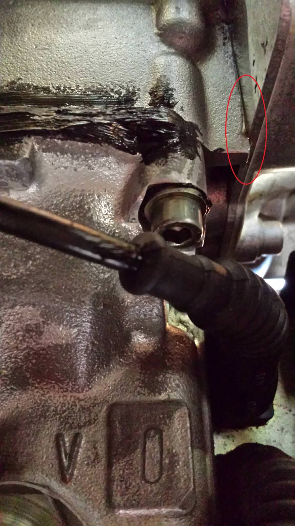

Posté(e) le 13 mai 201510 a comment_712154 Hello, Voila je pense avoir ciblé ma fuite que j'ai derrière le vanos...je croyais que c’était la patte entre culasse et contre culasse mais enfaite non, j'ai pris une photo de l'endroit ou se forme la goutte, si les experts peuvent me dire de quoi (dumoins quel joint) sa peut venir... La goutte est entouré en rouge. Merci
Posté(e) le 13 mai 201510 a comment_712172 http://bmwfans.info/parts-catalog/E36-Coupe/Europe/M3_3.2-S50/L-M/jul1997/browse/engine/cylinder_head_vanos/ 2 /19 / 20 ...
Posté(e) le 13 mai 201510 a Auteur comment_712175 http://bmwfans.info/parts-catalog/E36-Coupe/Europe/M3_3.2-S50/L-M/jul1997/browse/engine/cylinder_head_vanos/ 2 /19 / 20 ... Tu as déjà vu le cas ? C'est compliquer à changer ? Il faut des outils spéciaux ? rien à re-régler après démontage / remontage ?

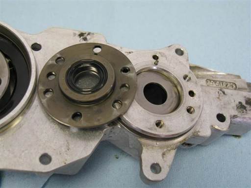

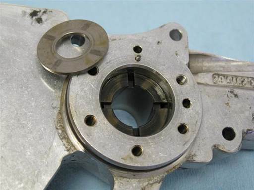

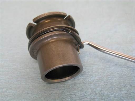

Posté(e) le 14 mai 201510 a comment_712259 Sérieusement, en suivant la procédure décrite par Beisan, ou le TIS, désacoupler le vanos du moteur est un jeu d'enfant. Le démontage en lui même du Vanos ne présente aucune difficulté. Il faut seulement penser à l'enfermer dans un sac en plastique transparent lors du démontage de la pompe haute pression, cela éviter de courir après les 4 ressorts, rondelles percées et douilles. Le remontage présente au moins 4 difficultés. La première concerne le joint au niveau du puits côté admission. La pièce ci-dessous, doit être positionnée sous les trous de passage d'huile, faute de quoi le joint sera détérioré par lesdits trous, avec perte de pression une fois le bignou en fonctionnement...(précision fournie par LORENZO sur un précédent topic) La deuxième difficulté concerne la rondelle en acier située sur la pièce ci-dessus. Elle rentre pile poil au 1/10ème de mm. Si tu la positionnes de travers, tu risques pour la remettre en place de détériorer les parois du vanos. Donc bien suivre le protocole de remontage, avec pièce refroidie par exemple dans le congélateur ou par azote liquide. La troisième difficulté concerne le remontage des pièces de la pompe haute pression. Comme au démontage travailler avec pièce dans un sac en plastique transparent, cela évite de chercher les petites pièces au sol. La 4ème difficulté concerne le remontage d'un joint en téflon qu'il faut mettre en forme une fois positionné La dernière difficulté concerne le filetage qui peut partir en couille suite à un serrage optimiste. En ce cas ce sera perceuse à colonne et filet rapporté type hélicoil. Ensuite le remontage sur le moteur ne présente pas de difficulté majeure, si l'on ne touche pas aux engrenages, et si on suit à la lettre le protocole type Beisan. Il faut prévoir une bonne grosse matinée de boulot, pour une première expérience.
